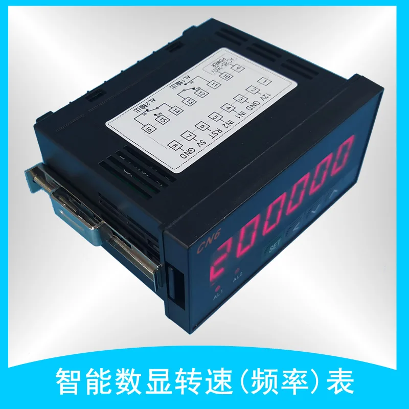

    Pour la gamme de vitesse, je n'ai pas réussi à la déterminer avec précision. Je ne suis pas dans une zone extrêmement ventée et je vais multiplier la vitesse des pales par 10 avant d'attaquer l'alternateur. Si j’atteint 150 t/m, je m'estimerai heureux.
    Pour le traitement de l'info, je n'ai pas pris de décision; la plus simple sera la mieux.
    J'ai aussi pensé à un arduino mais je dois me documenter à son sujet
    J'ai aussi vu cette chinoiserie mais je ne sais pas si ça peut faire le boulot

    Je pencherais pour un capteur effet hall avec un ou 2 aimants collés sur le rotor.
    Pour le comptage, il y a plus simple que l'arduino, comme un picaxe, qui conviendrait tout à fait.
