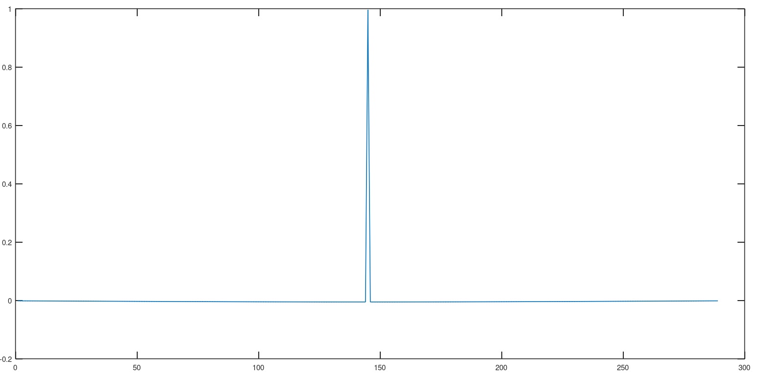

    Bonjour!
    Pour les filtres, une méthode pour avoir des performances acceptables consiste à utilise la méthode
    de Remez, ce qui donne une réponse infiniment plate à l'origine et pas de "ripple" contrairement
    à ce que serait un Cheby ou elliptique. On peut trouver ces détails dans la bible du traitement de
    signaux par Maurice Bellanger, qui a en plus l'avantage de tout bien expliquer.
    Par contre: le meilleur filtre, c'est pas de filtre du tout. En gros, il vaudrait mieux d'abord comprendre
    d'où vient cette composante 50 Hz. Je suis une quiche en analogique, mais on peut supposer qu'il y
    a un problème de masse classique (boucle de masse) qui fait que tous les ronronnements ambiants
    sont captés. Est-ce que les masses analogique et digitale du µC sont jointes en un point unique?
    Voilà.
    Pascal

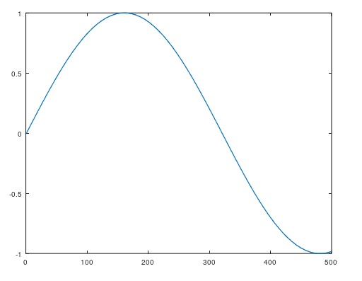

    ThomasT
    Re : Synthèse d'un filtre numérique : Coupure 50Hz, 60Hz sur signal microphone
    oui actuellement, je dispose d'un buffer qui ne contient pas tout à fait une période du sinus à 50Hz mais je pourrais
    avoir une période complète.
    Aussi, il me serait possible de "tricher" en dupliquant ce buffer X fois afin de faire comme si j'avais un temps d'enregistrement plus long.
    Je dispose d'un microcontrôleur qui pédale plutôt bien, mais je ne peux pas donner la marque pour des raisons de confidentialités.
    Par contre, il contient des librairies DSP permettant de faire toutes sortes de choses.
    Je sais que c'est du 50Hz car en mettant un oscillo en entrée de ma broche du uC réalisant l'échantillonnage, même
    dans un environnement sans bruit, j'observe un joli signal à 50Hz qui semble venir du secteur.

    Alors voici la méthode suivie en détail (Pour l'instant sur un cas d'étude et non sur le sinus échantillonné en réel) :
    1) Utilisation de la méthode de synthèse d'un filtre RIF passe Haut avec la méthode des fenêtres => A priori pour un passe haut, filtre RIF Type I Impair.
    2) Définition de la fréquence d'échantillonnage : Fe = 32KHz.
    fe = 32000;
    3) Définition de la fréquence de coupure : Fc = 100Hz => Fréquence de coupure normalisée Wc = Fc/(Fe/2) = 0.00625;
    fc = 100;
    wc = fc/(fe/2);
    4) Choix d'une fenêtre => Type Rectangle qui a priori donne la moins bonne atténuation en bande atténuée mais le filtre le plus petit possible pour avoir la bande d'atténuation désirée.
    5) Définition de la bande d'atténuation DeltaF = Fc - Fa = 50Hz, ce qui fait Fa = 50Hz. => DeltaF normalisé = (Fc - Fa) / (Fe/2) = 0.003125;
    6) Taille du filtre pour une fenêtre rectangulaire : DeltaFNorm = 0.9/N => N = 0.9/DeltaFNorm = 288 (Taille de la fenêtre rectangulaire d'où NbrCoeff = N-1 = 287).
    La étrangement, la fonction permettant de déterminer le filtre me demande un nombre de coeff pair mais me génère un filtre Impair (Admettons).
    Je demande donc 288 coefficients pour le filtre et la fonction me génère un filtre de 289 coefficients.
    La fonction de création du filtre me demande une fenêtre de taille NbrCoeff+1 donc je demande une fenetre de taille 289.
    Window = rectwin(289);
    b = fir1(288,wc, "high", Window);
    # Affichage de la réponse impulsionnelle du filtre :
    figure(1);
    plot(b);
    #Affichage du module et de l'argument de la réponse fréquentielle du filtre :
    [H,f]=freqz(b, 1, 2^12, fe);
    figure(2);
    plot(f, abs(H));
    figure(3);
    plot(f, arg(H));
    Pièce jointe : Réponse impulsionnelle du filtre "1_ReponseImpulseFiltre.jp g"
    Pièce jointe : Module de la réponse fréquentielle du filtre "2_ModuleRepFreqFiltre.jpg "
    Pièce jointe : Argument de la réponse fréquentielle du filtre "3_ArgRepFreqFiltre.jpg"

    L'idée de faire des acquisitions en permanence est très bonne, je n'y avais pas pensé.
    D'ailleurs, je ne savais même pas que je devais obtenir un transitoire ... Merci pour votre aide.
    Car dans mon cas, ayant en réalité un signal d'entrée de 16ms environs et non 1seconde, voici ce que j'obtiens
    en sortie du filtre.
    # Signal d'entrée réel :"6_SignalEntreeReel.jpg"
    # Signal de sortie réel : "7_SignalSortieReel.jpg"
    donc pour le calcul des statistiques sur le signal de sortie, on voit bien qu'il ne reste pas beaucoup de signal si l'on enlève le transitoire...

    Citation Envoyé par ThomasT Voir le message
    Oui, mais cela c'est pour le premier buffer qu'on jette à la poubelle.
    Puis,
    règle le problème
