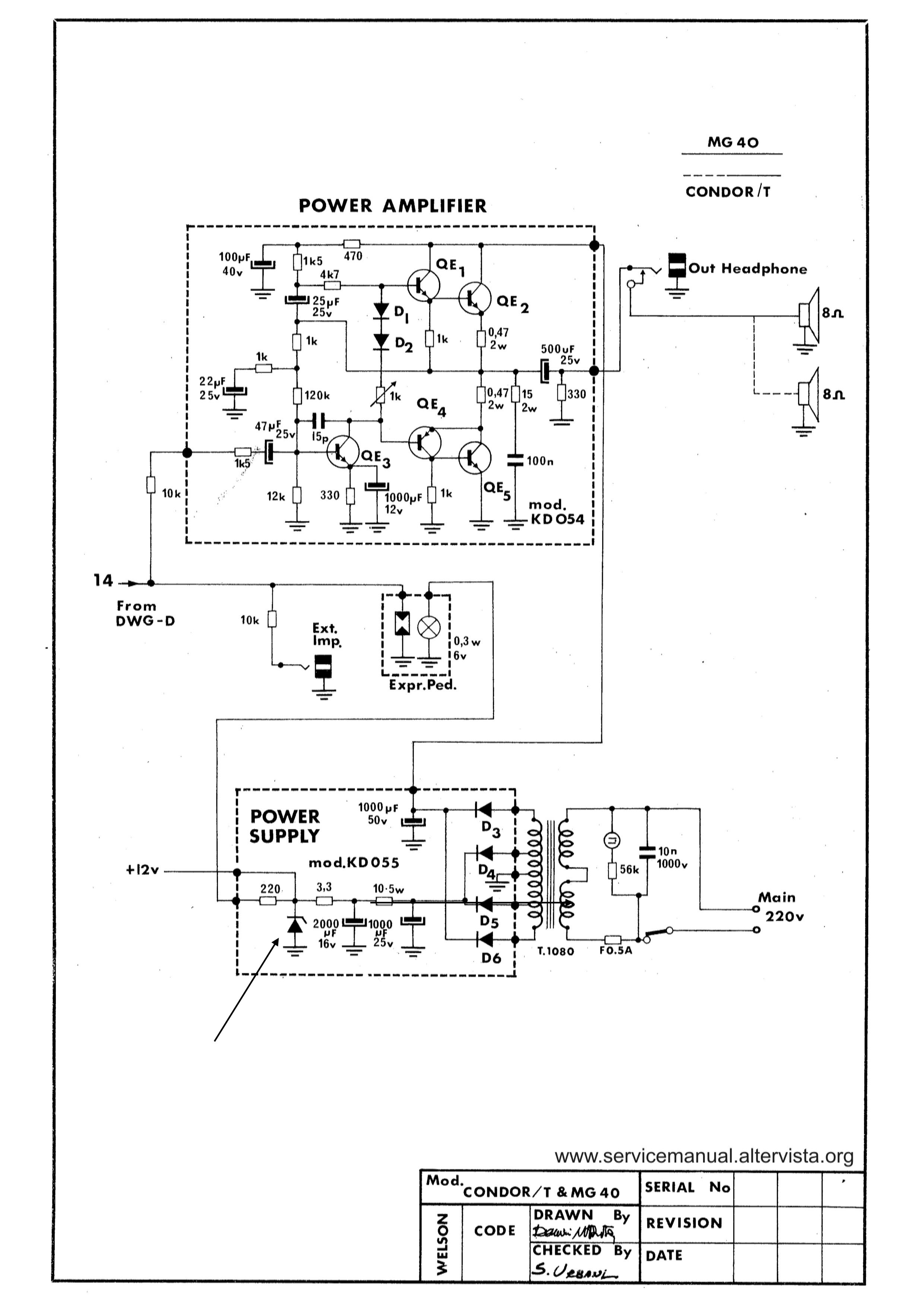

    Je recherche une personne qui maitrise les alimentations, car j'ai une alimentation datant de 1972... Elle provient d'un synthétiseur... Bien sur j'ai des photos de celle ci...

    Elle ne fonctionne pas, j'ai changé les condensateurs vu qu'il date de sa fabrication... Mais rien
    Sax78
    Re : Alimentation
    Les deux cosses sur le circuit inférieur devraient donner 12V, j'ai 23V... Ceux du circuit supérieur devrait donner quelque chose, mais j'ai 0V
    De plus la cathode du la diode qui est monté sur la plaque en alu a sauté, donc je ne sais pas ou il va... Je ne l'ai pas connecté même si je pense savoir ou il doit aller car je ne veux pas endommager quelque chose

    J'ai déjà passé du temps sur internet pour le retrouver, sinon c'est un Welson Condor

    Je pense que cette panne vient de la cathode qui n'est pas connecté à la carte supérieur, car les deux cosses de la carte inférieur indique 23V à vide au lieu des 12V, mais les points de contacts de la carte supérieur eux indique 0V... Je vais fais envoyer une photo du côté verso de la carte supérieur.

    L'anode sort de la carte inférieur et va sur la première photo, la cathode quant à elle va? Ont pourrais penser qu'elle va sur la cosse ou il y a le fil jaune, mais elle a sauté, donc je n'ai pas de confirmation à moins qu'elle va en dessous de la carte supérieur...

    Tu dois d'abord au moins prendre des mesures de tension par rapport au 0V
    On peut essayer de refaire le schéma, mais il faut de bonnes photos du dessus et dessous des circuits imprimés.

    Mais ou prendre les tensions?
    Au moins sur les + et - des ponts de diodes, qui n'apparaissent nulle part. Et repérer si le + ou le - est relié au 0V, qui devraut aussi être la masse.
    J'ai pu récupérer cette image de mauvaise qualité qui concerne un Welson Condor DUO.
    En bas à droite, on aperçoit la partie alimentation avec ddu positif et du négatif. La diode étant seule et de puissance, ce serait la zener de la tension négative. Le radiateur doit être à la masse

    Merci pour ce schéma, en effet sur les Condor Duo il y avait 3 ponts de diodes... Sur le Condor il y en a pas. Je vais refaire des photos de meilleures qualités, en PDF cela sera mieux qu'en JPEG car le site ne donne aucune indication pour le poids max... Juste comme ça certes j'avais fais des recherches en tapant Welson Condor et non Condor Duo, mais ou avez-vous trouvé ce schéma?

    Sur une vente Ebay. Je crois qu'il y avait une autre page visible

    Donc suite à mes échanges avec le vendeur d'Ebay, sur l'Ebay Italien, il avait la documentation avec les schémas du Condor T, j'en ai fais l’acquisition. La cathode de la zener qui n'était plus branché allait sur le +12V de la cosses sur la carte inférieur... Je vais donc remonter tous cela aujourd'hui et voir si tout et ok. Je vous joins le schéma de cette alimentation.
    Merci à vous de m'avoir mis sur cette piste, il a un site qui regorge de documentation, une vraie mine d'or...Nom : Welson MG-40 & Condor T (schematic diagrams) - Welson_MG40-Condor-T_sch (glissé(e)s).jpg
