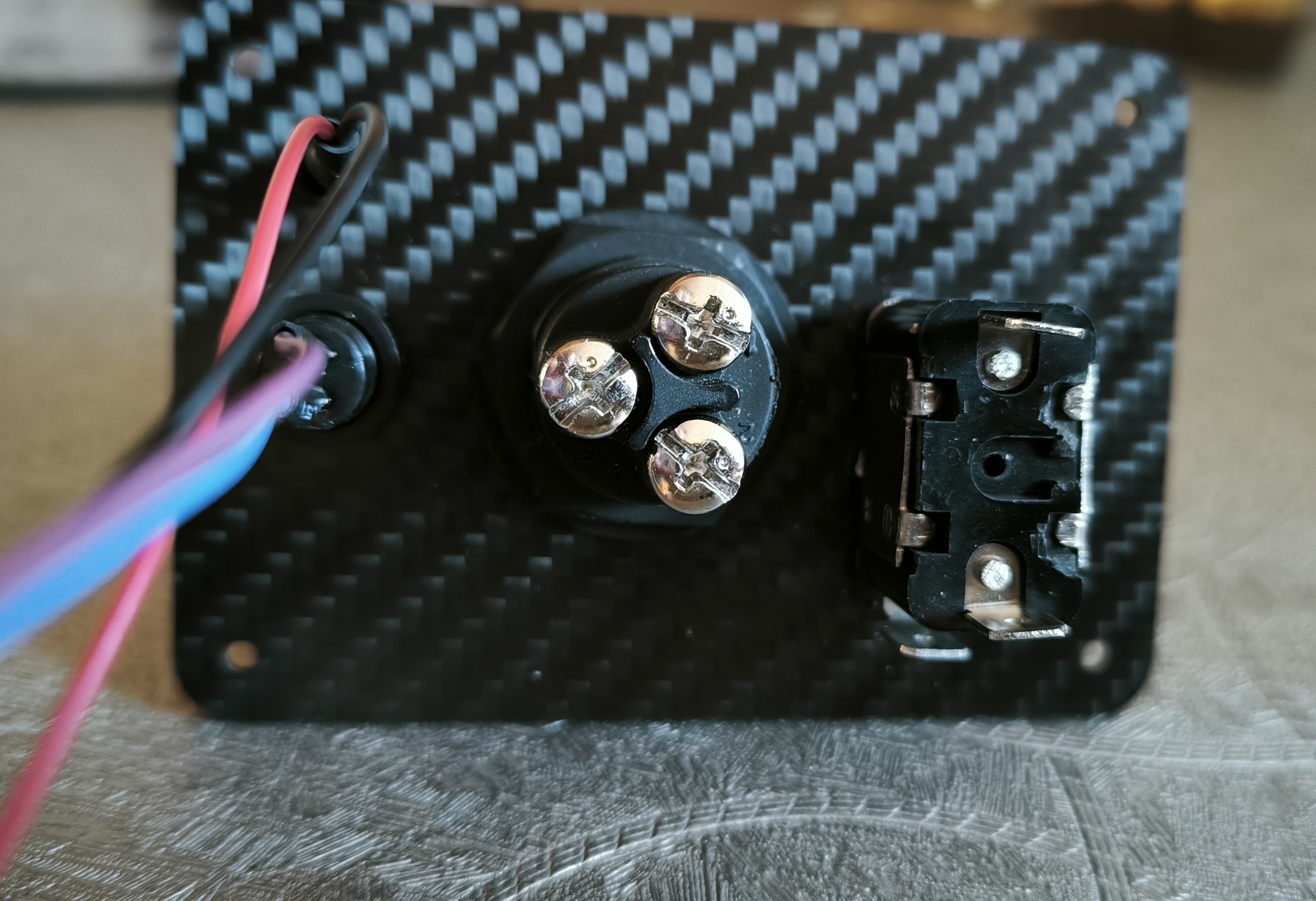

    Bonjour tout le monde
    Je souhaite démarrer mon PC avec cette platine destinée pour une voiture. Je pense que c'est tout à fait faisable mais je ne suis pas assez calé en électronique.
    Je voudrai d'abord allumer le premier interrupteur pour pouvoir ensuite appuyer sur le bouton de démarrage. Quelqu'un pourrait m'aider pour réaliser ce petit montage ?
    Merci pour votre aide

    Il conviendrait de présenter la face arrière du 'démarreur' pour vérifier comment s'y raccorder.
    Il est supposé que 1 est un interrupteur type aéronautique on/off protégé, 2 un poussoir.
    Ensuite, préciser comment le PC démarre, par le basculement d'un interrupteur ou bien par l'action d'un poussoir.

    Le PC démarre par l'action du poussoir. On va dire que l'inter serait une mise en tension

    1 est un interrupteur, OK
    2 est visiblement un bouton interrupteur et non pas un poussoir à contact fugitif.
    La question est réglée

    Il te faut un contact fugitif, il n'y en a pas.
    De plus, "engine start" comprend un voyant dont on ne connait pas la consommation, qu'il faudrait assurer par l'alimentation de stand-by du PC
    Sur un PC type tour, le poussoir met en contact 2 picots dont je ne suis pas certain qu'il y a le "+" de l'alim dessus.
    Bref, c'est mort

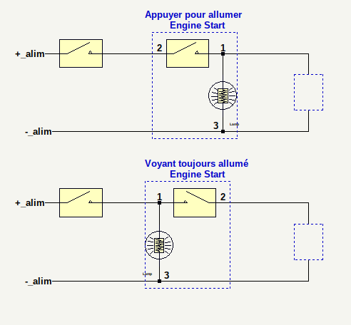

    Voilà l'équivalent du système

    Le schéma, c'est juste pour confirmer que ce que tu veux n'est pas possible avec ce matériel.

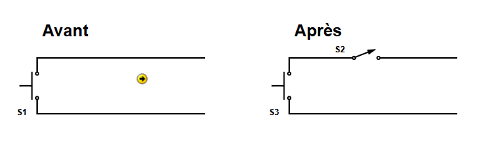

    Moi je pense qu'on peut en faisant ce que antek propose et à condition où cette platine est équipée d'un interrupteur ON/OFF et d'un poussoir.
    Nom : Capture074.PNG
Affichages : 134
Taille : 4,8 Ko
    Dans le schéma "après", S3 est le poussoir et S3 l'interrupteur ON/OFF

    Mais ce n'est pas un BP à action fugitive.

    à câbler en parallèle sur le poussoir M/A du PC, Led non câblée car 12v.
    Pas que.
    Ou je comprends de travers "allumer", ou il faut envoyer une tension.
    Apparemment, le demandeur a besoin d'un visuel avant d'appuyer.
    Il pourrait cabler l'interrupteur 1 avec un voyant LED sur le standby du PC, et cabler son bouton rond rouge comme suggéré, puisque il s'avère être un contact fugitif.
    Il faudra aller chercher l'alim de standby, poser le voyant LED. Ce n'est peut-être pas l'effet attendu, ça sera du Canada Dry.
