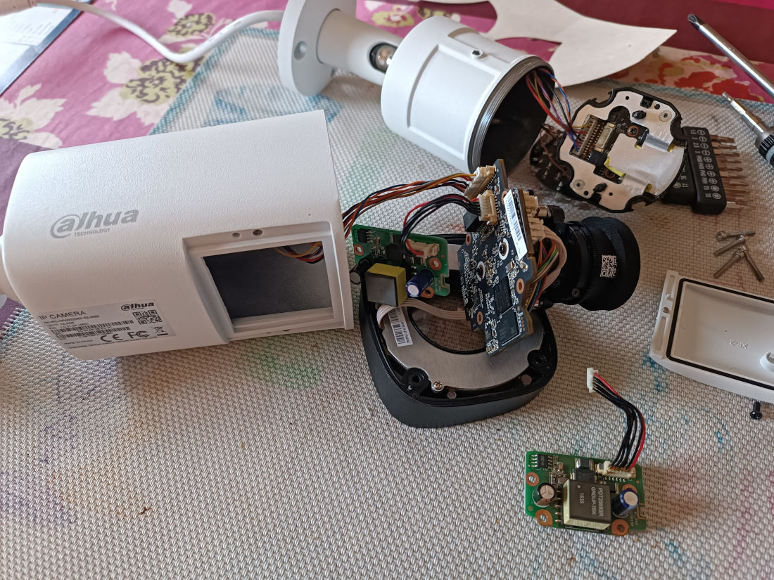

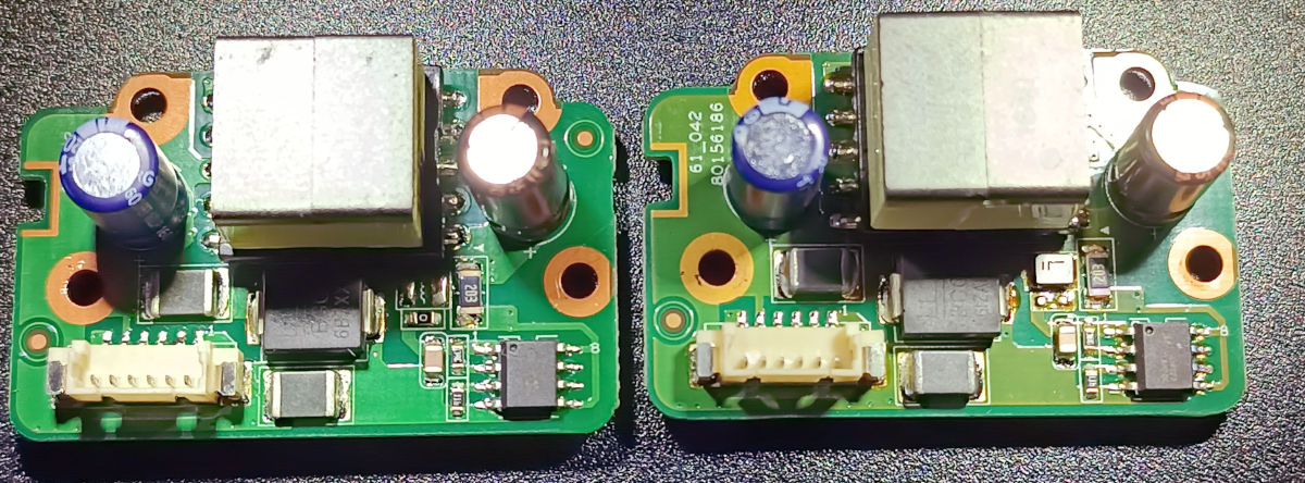

    Je me pose la question de la pertinence de se lancer dans la répartion de cette carte. C'est l'étage d'alimentation d'une caméra vidéo IP de marque Dahua qui est alimentée en POE (48V). Je pense que c'est étage fourni du 1, 3, 5 et 12V au PCB principal. Comme on peut le voir, les pins de certains ont bien chauffé, ce qui est bizarre car cet équipement consomme très peu (5W max dans les specs mais probablement la moitié).
    J'aurais bien changé les 2 condos chimiques (ce sont les pattes à droite et à gauche qui ont le plus chauffé) mais n'ayant aucun schéma du circuit et aucune idée de la cause de la chauffe, je me demande si cela vaut bien la peine (même si un modèle neuf coûte entre 250 et 300€) : la plupart des composants semblent avoir chauffé !
    Actuellement la carte ne semble plus fournir ni 5 ni 12V.
    Merci d'avance pour vos avis

    Les pattes sous le circuit, plus que d'avoir chauffé, ont surtout l'air d'avoir
    été soudées par un gougnafier qui n'a pas nettoyé le flux décapant.
    Si vous aviez le moyen de connaître l'entrée, il serait intéressant de le brancher
    et de regarder la tension des sorties.

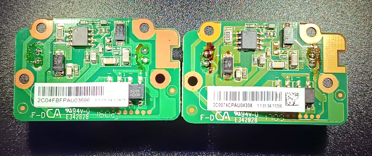

    Concernant le circuit, non il est sorti direct d'usine, personne ne l'a resoudé. C'est vraiment la chauffe de la carte qui a causé ces marques.
    Depuis, j'ai regardé les autres caméras HS que j'avais conservées et je suis tombé sur une autre caméra Dahua HS. Pas le même modèle, mais coup de chance elle disposait également d'une carte séparée d'alimentation, intacte elle (même si on voit que les pattes des condos ont déjà travaillé) ! Du coup j'ai fait l'échange standard et la caméra remarche parfaitement.
    Par contre après plusieurs minutes de fonctionnement et j'ai touché sa carcasse métallique et effectivement elle était bien chaude. J'ai vérifié sur les autres caméras en fonctionnement : même constat ! J'ai fait un peu de recherche sur internet et suis tombé sur des fils qui évoquent des caméras qui chauffe jusqu'à 70°C ! Mais il paraît que c'est normal.

    Je confirme ce qu'a dit Murayama : les tâches marron que tu vois au pied des pattes des composants ne sont pas la conséquence d'un échauffement, mais des résidus de flux de soudure.
    Si personne n'a refait les soudures de cette carte, c'est qu'elle est sortie d'usine comme ça. Ce n'est pas très joli visuellement, mais fonctionnellement, cela ne pose aucun pb. Le souci est ailleurs !

    Bjr
    Jeu des 7 diff
    La carte de doite a une L cms en plus , a gauche une R 0
    Certainement un filtre en plus l’entree 48v dc
    Peut etre suppr dans la serie d’apres pour cause de pb
    Ca vaudrait le coup de la verifier

    En faisant le tour des autres caméras, je me suis aperçu qu'une autre caméra en service faisait un bruit de type coil whine. J'ai redémarré la caméra : toujours le même bruit sauf que ... elle ne fonctionnait plus du tout .... ! Grrrr
    Bref je la démonte et même constat que l'autre caméra : le circuit d'alim POE n'est pas très propre ! De plus en tendant bien l'oreille, il me semble que le bruit vient du composant 1640, le gros composant qui assure la conversion des tensions.
    J'ai refouillé dans mon stock .... et suis encore retombé sur une caméra HS de la même marque. J'échange les circuits et ... ça remarche parfaitement !
    Concernant les traces de soudure, on m'a rapporté ailleurs la même chose : c'est très étonnant car je pense que ce circuit a été (est) produit à des millions d'exemplaire, ça paraît étonnant que les condos ont été soudés manuellement !!!

    Ben si car les processus de brasage pour CMS ou pour traversants sont incompatibles.
    Murayama
    Re : Est-ce que la réparation de cette carte vaut vraiment la peine?
    Bonsoir!
    D'une part, il y a un circuit SOIC8 (donc en surface) qui est aussi cradingue, donc soit soudé
    à la main, soit réparé. Et d'autre part, il y a des Chinois qui font ça très bien en usine, payés
    1 centime pour 10 soudures, boulot de rêve.
    Pascal
    re
    çà peu être aussi du "no clean" que j'ai toujours trouvé cradingue.
