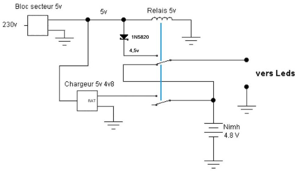

    Dans le cas où on mettait deux accus de 4,8V en parallèle, est-ce que le montage suivant serait correct ?
    Peut-être faudrait-il envisager de mettre un relais 1RT supplémentaire pour être certain que les accus ne soient jamais alimentés directement par le 5V USB si le relais ne commute pas, ou les fusibles seraient suffisants ?
    J'hésite encore entre les deux configurations. (4 accus de 5000mAh en série avec un point milieu comme sur les schémas précédents, avec deux relais, deux modules de charge de 800mA, 2,4V)
    ou 2 * 4 accus de 2500-3000mAh en parallèle, deux modules de charge à 500mA, 4,8V)

    Re : lampe de chevet rechargeable par USB
    c'est toujours risqué de mettre en parallèle des accus, surtout s'il ne sont pas chargés par le même chargeur.
    il faut un cahier des charges:
    - combien consomment les Leds
    - quelle autonomie désirée en fonctionnement sur batterie
    - quel temps de charge est acceptable, la lampe n'est pas allumée 24/24h
    - quel source d'énergie est disponible pour la recharge
    en découlent des contraintes (un chargeur 5v 4v8 500mA va consommer >600mA par exemple)
    pourquoi tenir tant au chargeur de téléphone 2A, que tu n'as pas essayé en réel?
    donc un chargeur USB standard (1 à 2A), avec chargeur Nimh 5v>4v8 500mA sera la solution, 11h de charge pour recharge complète si batterie vide.
    avec un schéma simple comme en #14:
    Nom : 513499d1762615666-lampe-de-chevet-rechargeable-usb-nimh-1.jpg
Affichages : 61
Taille : 45,9 Ko
    Pascal
