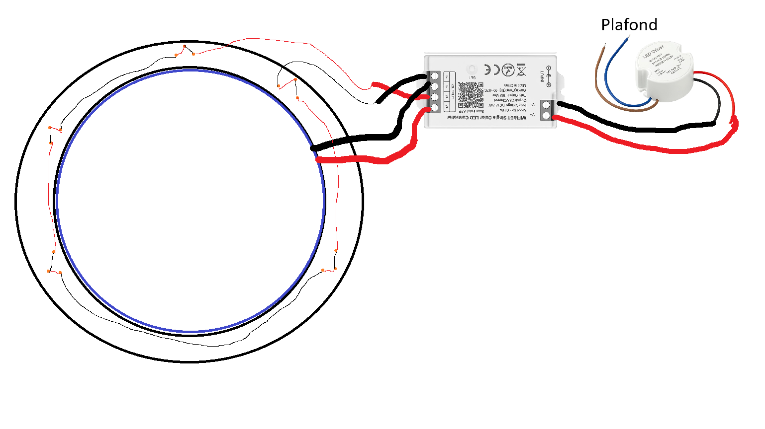

    Etant tombé sur un très bon modèle à imprimer en 3D d'une Stargate, j'aimerais en faire un plafonnier, voici mes problématiques :
    1) Besoin d'un bandeau led bleu pour faire le tour intérieur, ainsi que plusieurs led orange à disposer sur les chevrons. Sur Amazon j'ai trouvé ces produits :
    https://www.amazon.fr/TOPAI-COB-Larg...1zcF9hdGY&th=1
    https://www.amazon.fr/dp/B0FP994DZ7/...sp_cr=ZAZ&th=1
    2) Besoin de relier tout ça sur le courant qui sert actuellement l'ampoule du plafond, contrôlable par Alexa. D'après mes recherches, il me faut un contrôleur LED et un transformateur de courant pour adapter le 230V du plafond, voici ce que j'ai trouvé :
    https://www.amazon.fr/BTF-LIGHTING-F...Y2hfbXRm&psc=1
    https://www.amazon.fr/Karyoosi-Trans...ps%2C68&sr=8-9
    J'ai fais un schéma (très moche désolé) de ce que je compte faire, et j'aurais besoin de savoir si ça pouvait bien fonctionner, autant pour le bricolage je me débrouille, autant pour tout ce qui est électricité...
    Nom : stargateproject.png
Affichages : 155
Taille : 114,4 Ko
    Merci pour vos conseils !

    Première chose, calcul de la puissance nécessaire pour toutes les LEDs.
    Donc, nombre de LEDs oranges ? Longueur du bandeau de LEDs bleues ?
    Les LEDs oranges sont à cabler toutes en //

    Bonjour, Tu nous montres un dessin avec des leds en série, accompagné d'un bandeau de leds "bleu".
    Il faut d' ABORD déterminer les tensions nécessaires pour " éclairer" tes leds.
    Et connaitre la consommation (intensité) de chaque branche.
    Rien ne dit que ce sera du 12 volts...ou 12/24 volts.
    Si tout peut passer en 12volts (à vérifier) une seule tension suffira mais il faudra que
    l'intensité suive.

    Merci pour vos réponses.
    Pour le bandeau, il fera environ 3m20, sur la fiche produit on lit : "Tension: CC 12V".
    Pour les leds orange, j'en prévois 27, et pareil sur la fiche produit "LED précâblée pour 12V CC".
    Et pour le branchement en //, ça pas pas faire énormément de câbles ? Si vous avez une illustration je suis preneur.
    Tu n'as pas le choix. Chaque LED a une résistance 1/4W sur une patte (on voit la boursouflure), et c'est prévu pour l'intensité nominale avec une alimentation en 12V.
    Si tu veux les mettre en série, elles vont éclairer beaucoup moins.
    Pour éviter de tirer 36000 fils, tu tires un fil +12V et un fil 0V. Tu te piques dessus avec les LEDs.
    Bon, on va regarder quelle puissance ça demande
    lutshur
    Re : Projet plafonnier Stargate
    3,20m --> 35W pour 5m. Donc 22,4W. Ton alim ronde ne délivre que 15W

    Et 6,48W pour les LEDs orange

    Ok donc pour être tranquille, plutôt ça : https://www.amazon.fr/Transformateur...0&sr=8-20&th=1
    D'après la fiche ça livre jusqu'à 60W.
    Pour le branchement en parallèle je vois bien la théorie, mais en pratique il me manque un composant j'ai l'impression, il y a des dominos pour ça ?
    lutshur
    OK pour l'alim 12V/60W
    Tu peux simplement épissurer/souder les fils. Sinon, il y a des Wago réutilisables €€ ou alors les dominos, mais ça prend plus de place.

    Encore un schéma moche, mais en gros ça donnerais ça pour les leds orange ? Nom : stargateproject.png
    Quand j'aurai compris, je donnerai la réponse
    Mathematix
    Oui, pardon...
    C'est plus compréhensible ça, avec les dominos ?

    J'ose espérer que les résistances sont "sous entendues" car si chaque led raccordée direct sur le 12 volts....
    ça va etre bref!!
    Mathematix
    Oui oui, les led orange que je compte acheter on une résistance incluse ^^

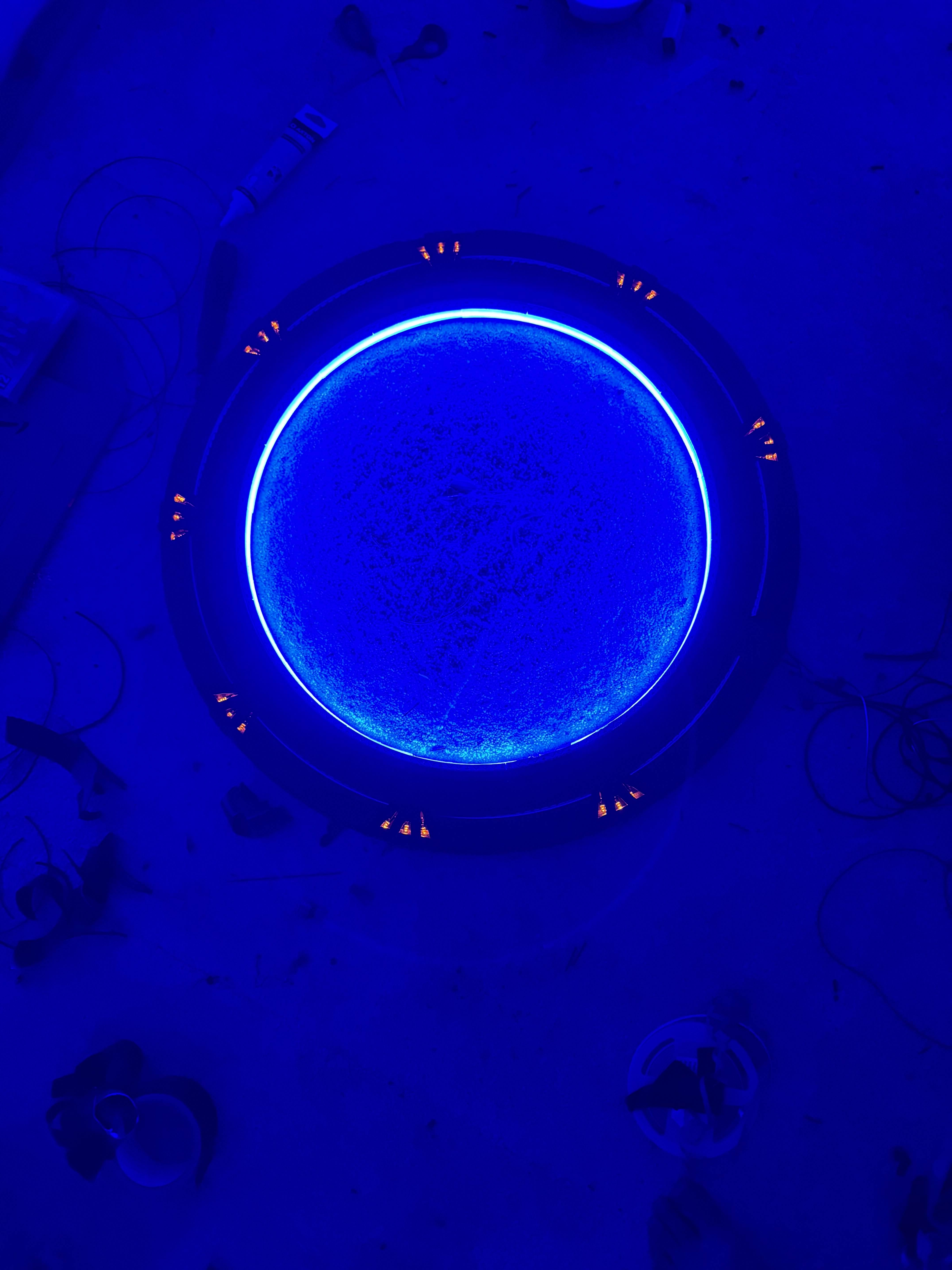

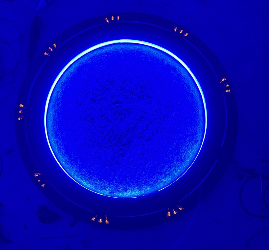

    Hello, comme promis petit update du projet ! La structure n'est pas terminée à 100%, mais toute la partie électrique est terminé et fonctionnel sur le courant 230V avec le convertisseur et le module wifi. Merci encore à vous pour vos conseils !
    lutshur
    Waouh, il y a même l'effet "eau"

    Et les chevrons, ils s'enclenchent les chevrons ?
    Sinon, rien à dire, c'est beau ça, bravo !
    Dernière modification par Stan_94 ; 26/11/2025 à 14h08. Motif: orthographe
    umfred
    il manque le 9ème chevron
