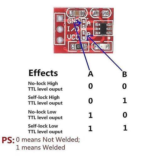

    Re : Branchement TTP223B ou TTP223
    il faudra souder ou non le strap B suivant utilisation:
    Nom : 019957c2-972d-7f28-baab-7290c174ace3_L_NOPAD.jpg
Affichages : 180
Taille : 33,4 Ko
    Pascal
    Papyvore
    Oui merci j'avais vu ces options ,c'est pas gagné tellement c'est minuscule
