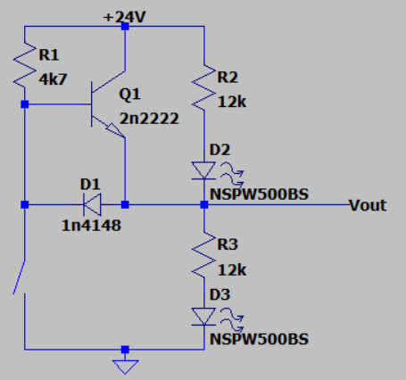

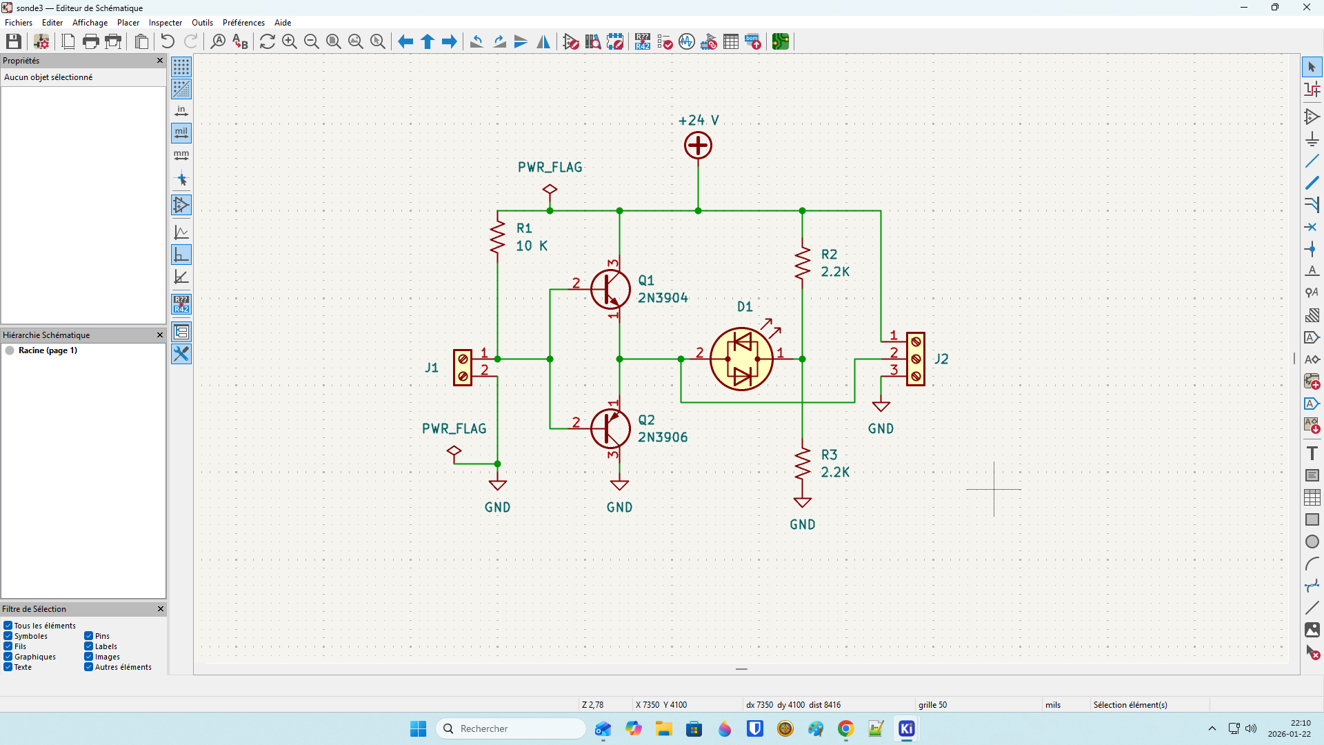

    Pas nécessairement utile ici, mais pour une diode de plus, et en acceptant de perdre 0,3V (pour une schottky) sur la tension de sortie à l'ètat bas : on a une sortie à basse impédance sur les deux états (Rout ~ R1/ß(Q1) à l´état haut).
    Nom : Screenshot 2026-01-22 093546.png
Affichages : 108
Taille : 37,8 Ko
    Le montage fonctionne aussi avec une led bicolore à 2 pins.
    Dernière modification par Antoane ; 22/01/2026 à 09h41.

    Bonjour Pascal! les LED bicolore a 2 broches semblent pas tres répandu mais je crois en avoir trouvé que je pourrais avoir au Canada, je ne connais pas le courant nécessaire cependant. Je ne sais pas si la 22 K que tu remplacait finalement par une 10 K fonctionne si je n'utilise pas d'optocoupleur, seulement la switch de la sonde?
    Et les LED a cathode ou anode comune (3 broches), j'imagine que c'est normalement plus utile pour des commandes numériques (TTL ...) ?

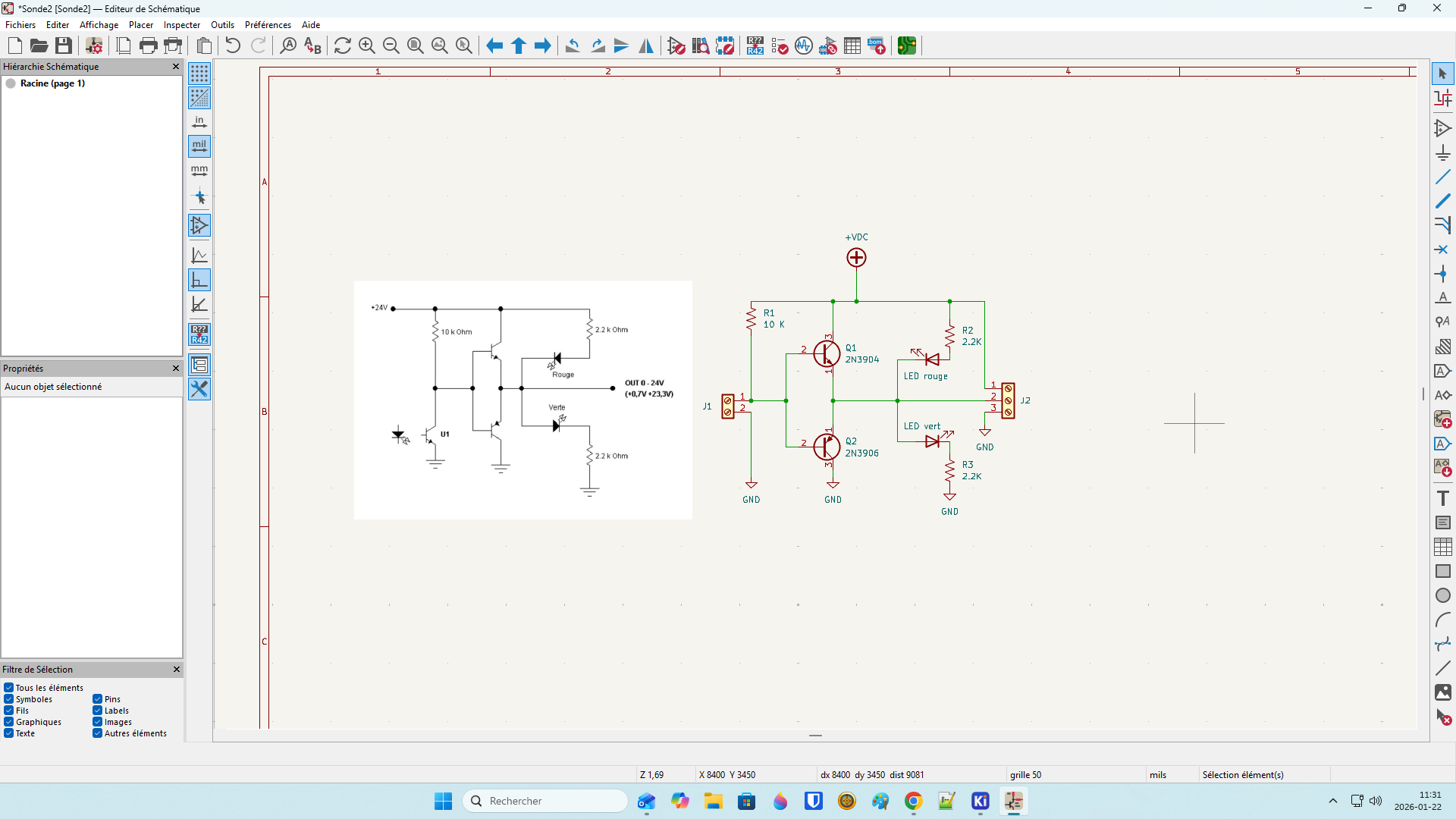

    Re : Schéma avec 2 états et 2 LED
    sans l'opto coupleur, la résistance a la base reste la meme ?Nom : Capture d’écran (515).png
Affichages : 103
Taille : 166,8 Ko
    pareil, 10k ça ira dans tous les cas.
    avec une led bicolore, R2 et R3 seront reliées.

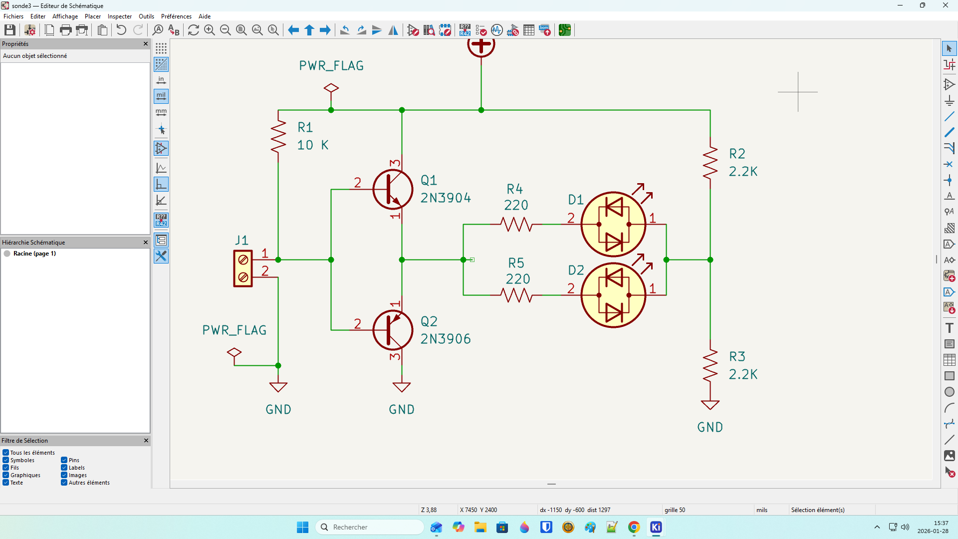

    voici le shéma: Nom : Capture d’écran (517).png
Affichages : 97
Taille : 170,4 Ko
    Citation Envoyé par Woody2 Voir le message
    voici le schéma ...
    Je pense qu'il y a inversion entre Q1 et Q2. Le PNP doit être en haut, au + et le NPN au -.
    Bonjour Gienas
    le circuit est en mode push pull.

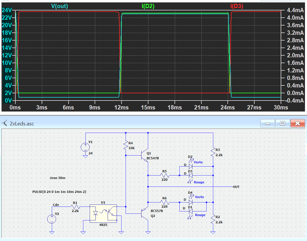

    rappel mesures,
    l'entrée peut être un contact ou une sortie d'opto:
    Nom : Capture d'écran 2026-01-23 143555.png
Affichages : 82
Taille : 43,4 Ko
    Bonjour Pascal, le circuit est pour un ami, mais la il voudrait avoir dans son boitier 2 Kit de LED Bicolore a 2 pattes, est-ce que le circuit fonctionne quand meme, si j'ajuste R2 et R3 en conséquence ou s'il faudrait avoir une résistance aditionnel en série pour chaque LED Bicolore ?
    je ne comprends pas...
    s'il met 2 Led bicolores en parallèle, il faudra une résistance env. 220ohm pour chaque led
    sans rien changer d'autre.

    ok. J'ai peut etre mal expliqué, le gars veut mettre 2 LED bipolaires (bien espacer pour Nom : Capture d’écran (527).png
Affichages : 58
Taille : 172,3 Koun meilleur éclairage ), je vais donc ajouter a OUT 1 Résistance vers chaque LED Bipolaire. J'imagine que c'est nécessaire a cause des variations dans les spec d'une piece a l'autre?
    oui, c'est le bon câblage.
    les Leds reçoivent env. 4,5mA
    la sortie OUT passe de 0,8V à 23V
    Pascal

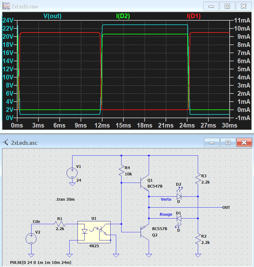

  22. #52
    nb: en passant R2,R3 à 1k, les leds reçoivent env. 8,5mA
    la sortie OUT passe alors de 0,8V à 22,5V(suffisant pour la sortie ?)
    simulation avec des 2k2 comme d'origine, 5mA leds doit suffire:
    Nom : Capture d'écran 2026-01-28 230320.png
Affichages : 59
Taille : 46,3 Ko
    Dernière modification par Pascal071 ; 28/01/2026 à 23h14.

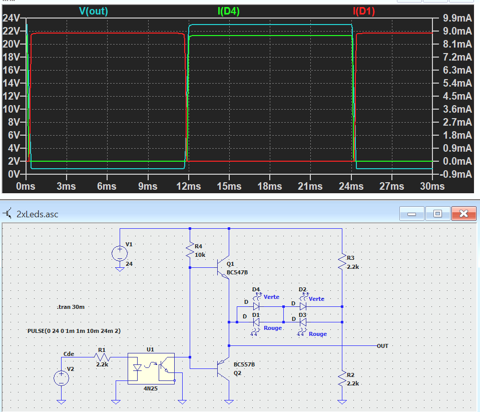

  24. #54
    DAT44
    les DELs bis-color serait mieux en série, non?
  25. #55
    DAT44, tu as parfaitement raison,
    je cherchais comment augmenter le courant leds, en série on double le courant (env. 9mA).
    sans toucher à V(out)
    Woody2: choisis cette version:
    Nom : Capture d'écran 2026-01-28 234048.png
Affichages : 63
Taille : 47,1 Ko
    Pascal
  26. #56
    avec R2,R3 = 1k8, on a 10mA dans les leds.
    V(out) 0,8V à 23V.
    Pascal
  27. #57
    Woody2
    super, car étant donné que les LED seront installé a l'extérieur du boitier, en série me permet d'avoir seulement 2 fils! Merci Pascal et Dat44 !
