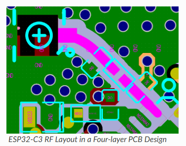

    Je suis sur un projet (surtout pour la forme, pas certain qu'il aboutisse) de carte à base d'ESP32-C3. Plutôt que d'utiliser un module tout fait, j'aimerais voir s'il est possible d'utiliser le microcontrôleur seul (ESP32-C3FH4 https://documentation.espressif.com/...tasheet_en.pdf) et gérer moi même toute la circuiterie nécessaire à son fonctionnement moi même.
    Pour la partie alimentation, horloge, tout ça... je pense que c'est à ma portée. Je suis loin d'être un spécialiste dans le domaine, mais je ne suis pas un débutant dans le domaine.
    Par contre pour la partie antenne, j'ai strictement aucune compétence en RF et j'y comprend pas grand chose et je vois bien que c'est quelque chose de très pointu, surtout dans ces domaines de fréquence. Je me suis un peu renseigné dans le domaine précis des antennes wifi pour ESP32 et clairement le consensus est de dire qu'un amateur à tout intérêt à utiliser des modules tout fait plutôt qu'a devoir gérer les questions d'antenne lui même.
    Maintenant "pour le fun" j'aimerais quand même voir si c'est possible pour un amateur de bricoler un truc dans le domaine qui disons "tombe en marche"
    A ce que j'ai compris, il y a plusieurs problèmes à résoudre :
    - Le layout : comment bien placer les éléments les un par rapport au autre. Pour ça je pense qu'il faut de l’expérience (que je n'ai pas) et faire des protos pour ensuite mesurer les performances du circuits en conditions réels (avec des appareils que je n'ai pas) pour ensuite repasser par la case design et ainsi récursivement jusqu’à aboutir au performances voulue. Pour un truc qui "tombe en marche" je pense qu'on peut s'inspirer fortement de ce qui préconise le fabricant https://docs.espressif.com/projects/...2c3/index.html sans prendre trop de risque d’échec ou je me plante complètement ?
    - L’impédance des pistes. Pour ça, le fabricant de PCB auquel je fais généralement appel propose un calculateur en ligne en ayant par défaut les paramètres des matériaux qu'il utilise. https://jlcpcb.com/pcb-impedance-calculator donc ça ne me semble pas une partie très compliqué même pour quelqu'un comme moi pour qui la notions d’impédance de piste est plutôt foule. Sauf que là aussi je me trompe ? Actuellement, la seul interrogation que je me pose concerne l’impédance recherchée. Les antennes semblent être en 50ohms, et le fabricant du µC préconise une liaison 50ohms...
    - Le circuit d'adaptation d’impédance. C'est, à ce que j'ai compris, la partie la plus compliquée, parce que ce que donne les calculs doit aussi être adapté aux conditions réelles de fonctionnement.
    En fouillant sur le net, j'ai trouvé un "tutos" qui explique comment résoudre tout ces problèmes (https://pcbsync.com/esp32-pcb-antenna/) tout en précisant bien que c'est compliqué et cher... Pour l’impédance de sortie le site en question dit qu'elle est de (30+j10) ohms (je n'ai pas trouvé d'où venait cette information) Il semblerait que le fabricant du µC préconise une adaptation de type filtre passe-bas Pi.
    Toujours en fouillant sur le net, j'ai trouvé un calculateur en ligne pour les adaptation d’impédance (ouais je suis nul en math, j'aime pas faire les calculs moi même...) https://home.sandiego.edu/~ekim/e194.../matcher2.html
    avec les paramètres source resistance = 30, source reactance = 10, load resistance = 50 load reactance = 0, frequence = 2.441e9 et Q = 3 (je sais pas ce que c'est, j'ai laissé la valeur par défaut) ça me donne les valeurs théoriques du circuit nécessaire.
    Tout ça me parait au final trop simple...
    Des avis ? des conseils (hormis celui d'utiliser un module tout fait hein ! je sais bien que c'est ce que je devrais faire, mais là c'est pour discuter de la faisabilité du truc)
    Merci d'avance.

    polo974
    Re : Calcul/design pour antenne Wifi 2.4Ghz ESP32
    le pb est ici de passer d'un port 30+j10 ohm (coté esp qui intègre toute la radio) à un port 50 ohm (coté connecteur antenne).
    à 2.4GHz
    il faut donc travailler en microstrip en connaissant le PCB (nature (FR4 très probablement)), épaisseurs cuivre et isolant, en espérant que le fabriquant maîtrise.
    dans le temps, on faisait ça graphiquement avec un abaque de Smith (expliqué) maintenant, on demande à l'IA...
    sauf qu'entre la théorie et la réalité, il y a toujours les inductances et capas parasites sans parler des vias qui ne sont pas neutres non plus (et les tolérances de fab du PCB)...

    Forhorse
    Oui c'est apriori le gros problème. Ces histoires d'antenne pour ESP32 sont plutôt bien documentée lorsque l'on creuse un peu. C'est une question qui revient souvent. Et ce qui ressort souvent c'est que les valeurs théoriques des composants du filtre CLC utilisé pour faire l'adaptation d’impédances sont très proche des valeurs de capas parasites du circuit (1 ou 2 pF...)
    Du coup généralement l'idée c'est de faire un routage prototype en prévoyant l'emplacement des composants du filtre CLC mais sans les peupler, de faire les mesures et d'ajouter/ajuster les composants si besoin (j'ai lu que si l'antenne est "bien faite" il n'y a souvent besoin de rien. Et que ensuite une fois qu'on a les bonne valeurs pour ce routage en particulier, on lance la production en série.
    A priori un amateur peut s'en sortir, mais il faut au minimum investir dans un VNA
    Dans mes recherches je suis tombé sur un simulateur qui sort l'abaque de Smith d'un filtre pour une configuration donnée, mais ne sachant pas lire ce genre de diagramme, j'ai pas creusé plus loin. Merci pour les liens, je vais essayer d'au moins comprendre le concept.

    Bonsoir.
    C'est un problème assez complexe.
    Le schéma et l'implantation doivent répondre à plusieurs objectifs: la conformité à la norme WIFI et la conformité aux émissions parasites du marquage CE.
    En prime, il faut faire avec la tolérance des composants.
    Le circuit donné par le constructeur doit donc répondre à ces exigences et est en partie mis au point expérimentalement.
    Donc : réaliser l'adaptation d'impédance, fournir le filtrage approprié pour passer le signal WIFI (tous les canaux prévus) et limiter les émissions parasites hors bande WIFI. Il y a donc simultanément filtrage et adaptation d'impédance.
    Il est aussi sage d'éviter la continuité électrique vers l'antenne pour éviter les chocs électriques éventuels sur le CI (il faut au moins un condensateur en série).
    Ce qui n'empêche pas de l'analyser.
    Pour ce faire, il est possible d'utiliser des logiciels de CAO, ce qui nécessite moins de connaissance qu'avec une abaque de Smith. Soit du lourd comme Spice et ses dérivés ou encore QUCS studio.
    Il y a aussi un logiciel plus simple et maniable comme RFsim99 : http://f1rhr.free.fr/tech1/RFSIM99/RFSim99.htm
    Le plus simple est de dessiner le schéma en partant du connecteur, on peut considérer que l'impdance de l'antenne à sa base est de 50 Ohms (en fait plus proche de 75 Ohms).
    Il faut reporter les composants comme indiqué dans le schéma:
    Nom : image_2026-01-24_204954334.png
Affichages : 191
Taille : 79,8 Ko
    Dans un premier temps, les lignes seront considérées sous forme de leurs longueurs et de leurs impédances caractétistiques. Ici, à priori 50 Ohms, sauf la ligne de 100 Ohms. Les composants seront idéaux avec leur valeur nominale.
    En principe, pour s'adapter à une impédance de 30 + j 10 (je n'ai pas trouvé cette valeur dans les docs que j'admets ne pas avoir lu en détail), le circuit doit présenter une impédance conjuguée, c'est à dire même partie résistive et partie imaginaire inverse : ici 30 - j 10.
    Le 30 + j 10 est l'impédance mesurée aux bornes du CI. L'impédance 30 - j 10 est l'impédance mesurée aux bornes du circuit allant vers l'antenne, l'antenne (ou un équivalent, par exemple résistance de 50 Ohms) en place. Ce qui revient à dire que dans un cas on "regarde" vers le CI et dans l'autre vers le circuit allant vers l'antenne.
    Le logiciel RFsim99 comporte la fonction pour calculer l'impédance caractéristique d'une ligne connaissant ses dimesnions physiques.
    Attention, les diemnsions du stack sont données en mils , donc des millièmes de pouce.
    En principe, le circuit RF en surface a un plan de masse immédiatement en-dessous, donc la couche de dessous (notée GND). La hauteur de susbtrat à considérer est donc celle de l'un des 3 "core".
    La permittivité relative du FR4 est de l'ordre de 4.5, mais peut varier d'un fabricant à l'autre, .... encore une tolérance à considérer.

    Oui, c’est faisable. Pour une première version, je partirais surtout d’une référence Espressif pour l’ESP32-C3 plutôt que de recalculer toute l’antenne et le réseau d’adaptation.
    À 2,4 GHz, le plus important est de bien reproduire le layout : position de l’antenne, keep-out, plan de masse, vias et réseau d’adaptation. Copier uniquement la forme de l’antenne ne suffit pas, car son fonctionnement dépend aussi beaucoup du plan de masse et de la taille de la carte.
    Pour la ligne RF, le 50 Ω est bien l’objectif, mais il faut le calculer avec le vrai stack-up du PCB, pas avec des valeurs génériques. ****
    Pour le réseau d’adaptation, je garderais simplement les valeurs recommandées par Espressif au début. À 2,4 GHz, les parasites des composants et le layout comptent beaucoup, donc je ne me fierais pas à un calculateur générique sans mesure.
    Une première carte très proche de la référence, puis une V2 avec des mesures au VNA, me semble être l’approche la plus sûre.
