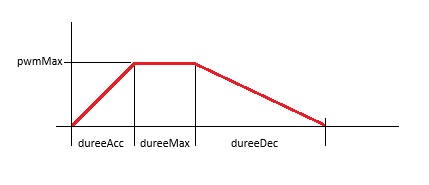

    Re : Montage avec NE555 et IRLZ44N
    voici un dernier code qui te permettra de jongler avec les paramètres "variables fonctionnelles"
    Nom : Moteur.jpg
Affichages : 104
Taille : 10,5 Ko
    j'ai mis arbitrairement 3 sec. d'accélération, 2 sec. de palier à vitesse 255 (max) et 10sec. de décélération,
    ça ressemble au lancer d'une roue de loterie,
    à toi de t'amuser avec les valeurs.

    Voilà j'ai effectué les branchements et chargé le code transmis par Pascal. Cela fonctionne parfaitement et je vous remercie encore car j'étais bien incapable
    de progresser sur ce petit projet. En fait ca donne surtout envie de progresser et d'apprendre.
    Il me reste à attaquer la structure d'habillage.
    Je retiens votre sympathique coup de pouce et vous renouvelle mes remerciements.

    retour au post #1:
    tu nous as dit 0 à 10V pour le moteur, le montage est alimenté en 12V.
    si tu veux 10V max, il faut mettre la valeur pwmMax à 213.
    pwmMax = 255 / 12 x Vmoteur souhaité
    bon bricolage
    Pascal
