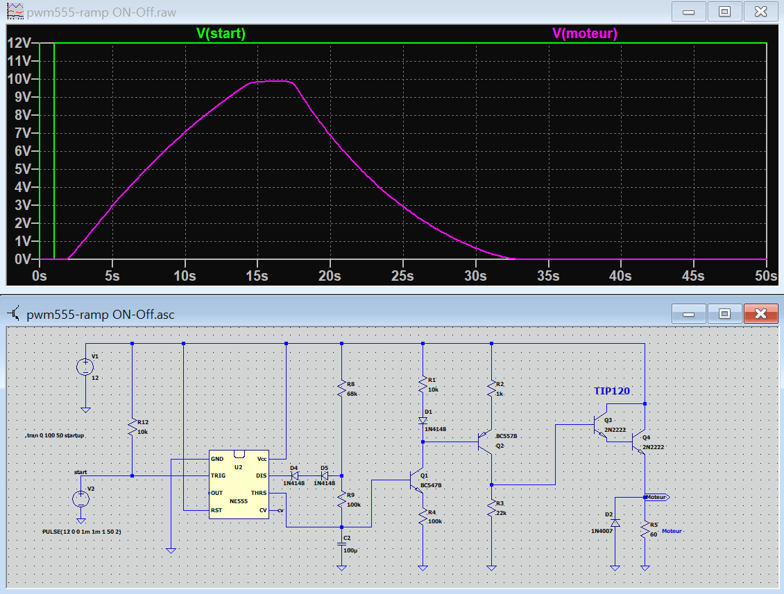

    On peut aussi proposer avec un arduino NANO, même principe, un peu sous utilisé, mais si pratique.
    En linéaire, ça complique...
    Un essai, jonglage avec les valeurs car avec 12V, le 555 fait une rampe jusqu'à 8V.
    il reste un retard au déclenchement malgré les diodes.
    ça serait plus simple avec un AOP pour la conversion de tension.

    bjr pascal071 2n2222 c'est juste pour modéliser avec un bip npn ?
    car la puissance au démarrage il devrait faire pshitt je pense...
    Re : Montage avec NE555 et IRLZ44N
    salut
    oui, pshitt au démarrage... on fait avec ce qu'on peut dans LTspice...
    j'ai noté TIP120 pour les deux 2N2222 !

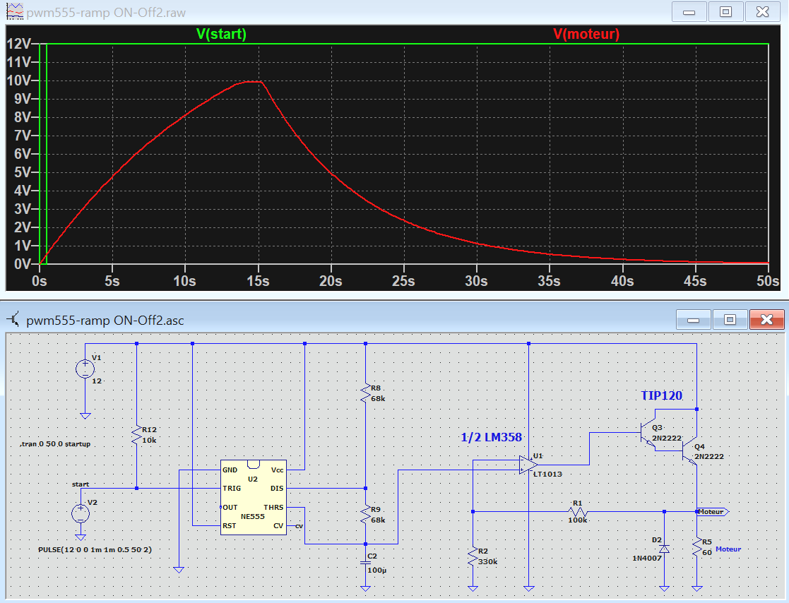

    le même avec un AOP 1/2 LM358, évite le retard au démarrage:
    salut
    bonsoir ok pour le tip sinon dans LT spice on se balade sur le composant en faisant Alt ca fait apparaitre le thermomètre et génère le produit u.i du composant.
    il faudrait mesurer R moteur
    Dernière modification par racard ; 02/02/2026 à 23h00.
