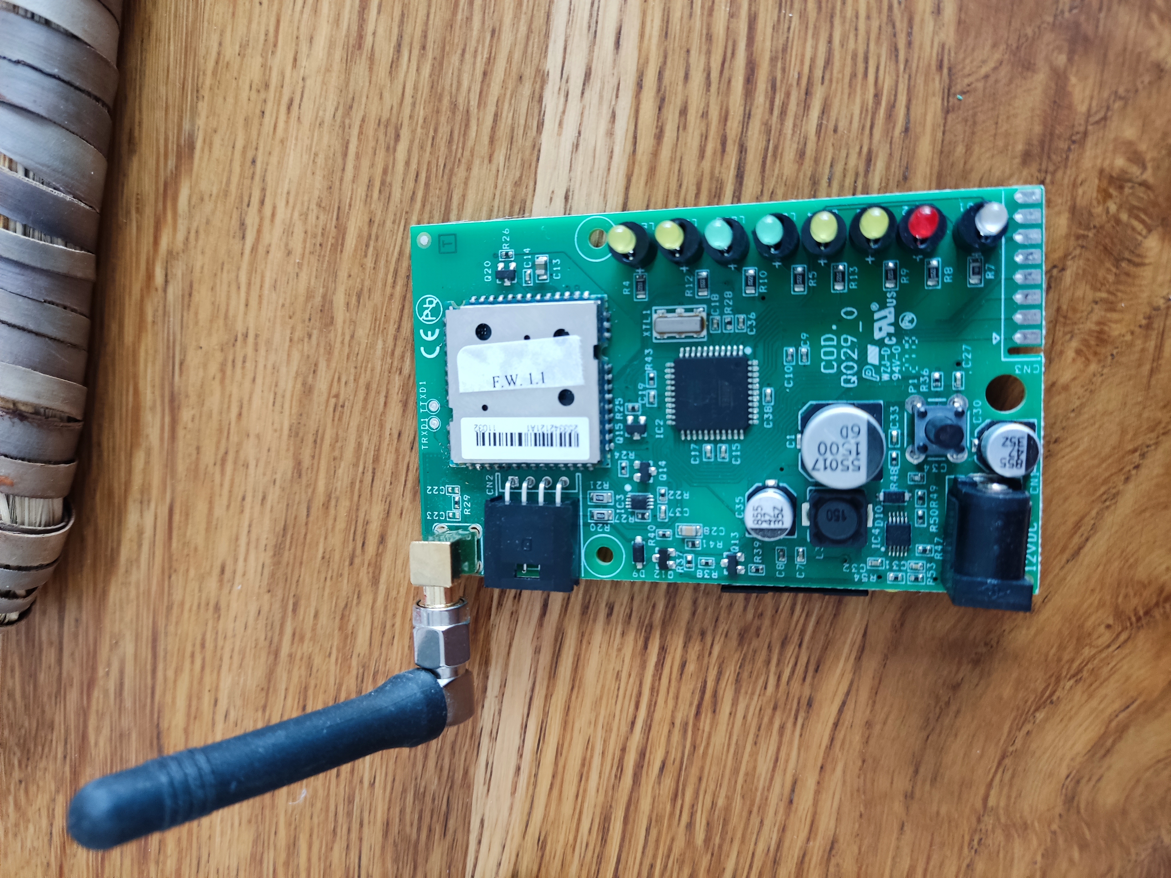

    J'ai un poêle Piazzetta p943m qui fonctionnait avec un module externe gprs pour l'allumer a distance via sms.
    Le module s'est soudainement arrêter de fonctionner il y a 2/3 ans, il a perdu la connexion. Il me semble qu'il n'y a plus de gprs la ou je suis (montagne)
    Je le demande s'il serait possible de remplacer le composant gprs par du 4g (3g obsolète dans quelques années).
    J'ai uniquement besoin de dialoguer par SMS avec le module, qui comporte une carte sim, qui est branché au poele.
    Voici une photo du module.
    Savez vous si ma demande est possible et réalisable par un novice ? Un réparateur informatique si je lui apporte tous les composants et mon besoin ?

    l'abonnement (ou la recharge en crédits) de la carte sim est peut-être arrêtée? d'où le possible arrêt de fonctionnement. ça peut aussi être un problème de réception de le 2G/EDGE sur le lieu (vu l'arrêt programmé sous peu)
    En tout cas, non, une puce gprs et une puce 4G ne sont très probablement pas interchangeable.

    L'abonnement est toujours actif et fonctionne bien.
    Oui je suis presque sûr que c'est la 2g/gprs qui a été arrêté prématurément lorsque la nouvelle antenne relais 4g a été montée en remplacement de l'ancienne antenne relais.
    Le prix de ces modules wifi est hors de prix et nous n'avons pas le wifi.
    C'est pour cela que je voulais voir s'il était possible de ressusciter ce petit boîtier qui était bien pratique...
    Ce point peut être aisément vérifié sur le site cartoradio de l'ANFR.
    https://www.cartoradio.fr/#/
    Il y a une carte du lieu avec les emplacements des stations relais, leur opérateur et les dates de mises en route ou modification.
    L'opérateur concerné peut aussi être contacté pour savoir si le service a été arrêté, et quand. Il est assez rare actuellement de stopper la 2G pour mettre de la 4G à sa place.
    La fin de la 2G est plutôt prévue pour la fin de 2026, mais cela dépend des opérateurs.

    il y a des modules génériques 4G - rs232, de l'ordre de 100 à 200€ chez Efesto ou Micronova

    Beaucoup de choses sont possible (avec un arduino et un module GSM on peut faire déjà pas mal de truc) mais il faut déjà connaitre (ou trouver) le protocole de communication avec le poêle.
    Seb.26
    Re : Module poêle gprs vers 4g
    Si tu trouves une ref sur le module GSM, tu pourra avoir le câblage, et alors regarder si c'est bien des commandes AT sur un port série, si c'est bien le cas, il te faudra dessous der le module GSM de la carte et le remplacer par un "truc" qui émulera le module ... mais en 4G ...
    Mais le SMS va très prochainement disparaitre aussi ...
