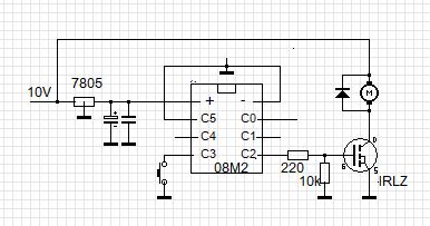

    Donc, en résumé, on a un moteur 12V qui doit être alimenté de 0 à 10V en 10s et ensuite être alimenté de 10V à 0V en 10s également.
    Le moteur tourne toujours dans le même sens? OK.
    Voici une soluce picaxe, un mosfet pourquoi pas, mais pour 200mA, un BC337 suffirait
    On peut ajouter un ou deux potars pour régler les tempo

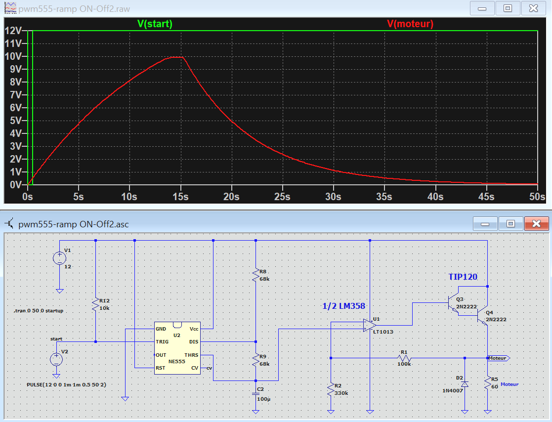

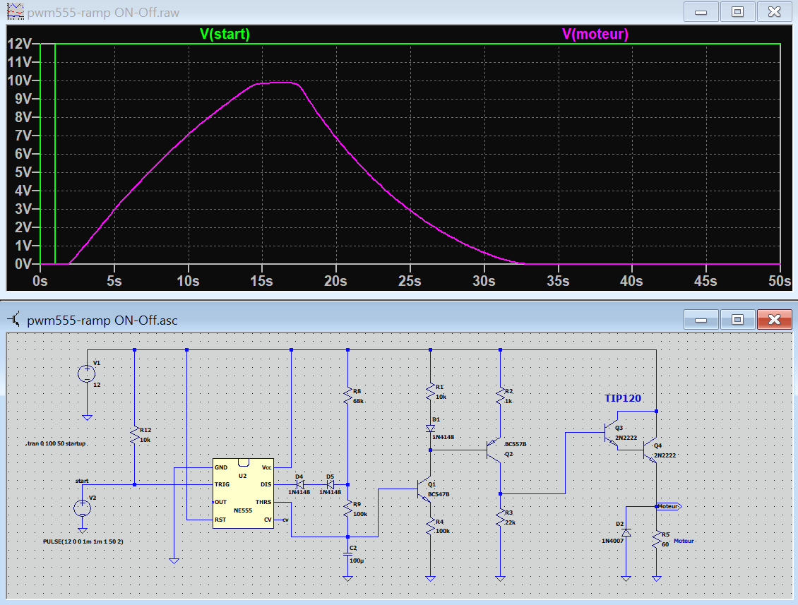

    On peut aussi proposer avec un arduino NANO, même principe, un peu sous utilisé, mais si pratique.
    En linéaire, ça complique...
    Un essai, jonglage avec les valeurs car avec 12V, le 555 fait une rampe jusqu'à 8V.
    il reste un retard au déclenchement malgré les diodes.
    ça serait plus simple avec un AOP pour la conversion de tension.

    bjr pascal071 2n2222 c'est juste pour modéliser avec un bip npn ?
    car la puissance au démarrage il devrait faire pshitt je pense...
    Re : Montage avec NE555 et IRLZ44N
    salut
    oui, pshitt au démarrage... on fait avec ce qu'on peut dans LTspice...
    j'ai noté TIP120 pour les deux 2N2222 !
    le même avec un AOP 1/2 LM358, évite le retard au démarrage:

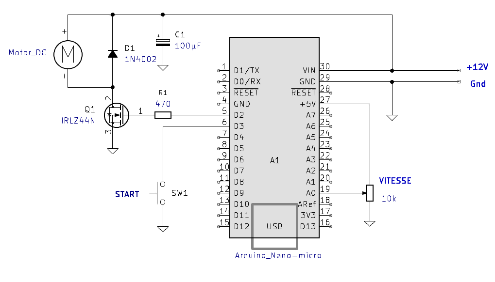

    le plus simple: proposition de Mag1 en #7 , mode PWM avec un Picaxe programmable facilement par une liaison série.
    avec un IRLZ44N:
    en mode linéaire, il faudra 2V à 12V sur la gate pour 0V à 10V sur le moteur.
    le schéma sera à peu près celui #10, en remplaçant le TIP120 par le IRLZ44N
    certainement des valeurs à reprendre et je ne crois pas que la tension max. possible sera 10V, le LM358 ne sort pas 12V max.
    en mode PWM avec composants discrets, ça va devenir compliqué, bien plus de composants...

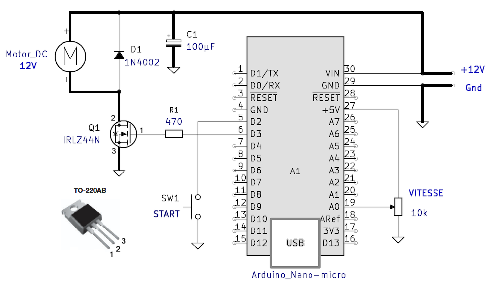

    proposition avec arduino NANO , programmable directement par USB
    mode PWM, avec réglage de la durée accélération / décélération:
    dans les 2 cas picaxe ou arduino, le code te sera fourni ici.
    ok, je vais faire ce montage et le code,
    Il te faudra installer l'ide arduino comme décrit: https://tropratik.fr/installer-arduino
    Il faudra un cordon USB de la forme de l'arduino commandé (micro usb, mini usb, usb-c ?).
    comme demandé par racard il faut décrire le cycle:
    d'après ton post #1,
    - appui poussoir -> accélération linéaire -> décélération linéaire.
    - pas de plateau lorsque le moteur est au max.
    - un appui poussoir pendant le cycle sera inactif.
    Le temps sera réglable par potentiomètre pour faciliter la mise au point.
    Si tu es d'accord avec tout ça, c'est parti...
    NB. pour le schéma en #13, il faut utiliser la pin D2 pour le poussoir et D3 pour le MOS de commande (PWM).
    Pascal
    Toujours le code le plus court, Mag1 !
    sous arduino, il y a une commande map(variable,min,max,resultmin ,resultmax)
    bien pratique !
    je viens de tester avec
    arduino NANO alimenté en 12V sur Vin
    un bouton poussoir
    un potentiomètre de réglage durée du cycle 10 à 50sec.
    un IRF520
    un moteur 12V env. 1A
    code à copier coller dans l'ide arduino:
    Code:
    accelere puis decelere un moteur
    après appui sur le poussoir
    reglage duree cycle complet 10sec a 50sec.
    v03/02/2026
    #define mosPin 3  // commande N-mos en sortie D3
    #define bpPin 2  // bouton poussoir entre Gnd et D2
    #define pot A0  // potentiomètre 0-5V pt milieu sur A0
    int potValue = 0; // valeur potentiomètre 0 a 1023
    int pwmValue = 0; // valeur pwm 0 a 255
    int tempo = 0; // valeur tempo entre 2 chgt PWM
    void setup() {
      pinMode(bpPin, INPUT_PULLUP); // entree bouton poussoir
      pinMode(mosPin, OUTPUT); // sortie N-mos
      Serial.begin(9600); // pour debugg sur moniteur série
    void loop() {
      if (!digitalRead(bpPin)) { // si BP appuyé:
        potValue = analogRead (pot); // lecture potentiometre 0 a 1023
        tempo = map(potValue,0,1023,20,100); // tempo= 20 a 100ms par pas
        Serial.println(tempo); // debugg affichage tempo sur le moniteur
        // acceleration:
        for ( pwmValue = 0; pwmValue <= 255; pwmValue ++) {
          analogWrite(mosPin, pwmValue);
          delay(tempo);
        // deceleration:
        for ( pwmValue = 255 ; pwmValue >= 0; pwmValue --) {
          delay(tempo);
    schéma à jour:
    Nom : Capture d'écran 2026-02-03 162853.png
Affichages : 19
Taille : 138,4 Ko
    Pascal
