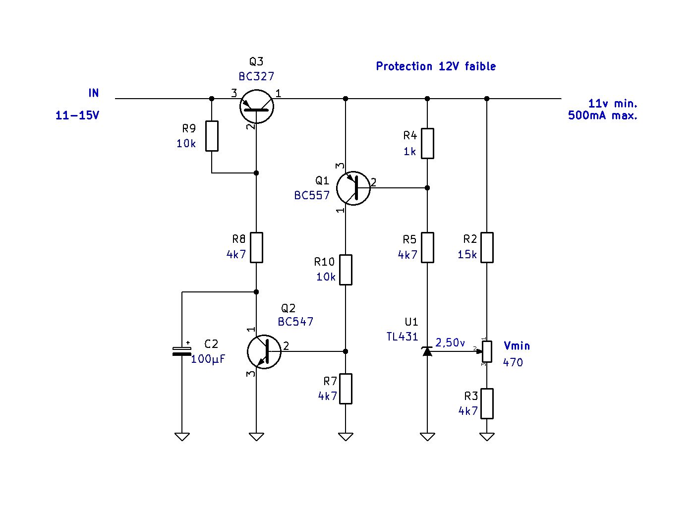

    Re : [Projet Perso] Aide création dossier fabrication PCB
    j'ai déjà sous le coude un schéma de contrôle 12V et coupure sous un seuil ajustable (11V sur le schéma)
    la sortie passe "ON" dès la mise sous tension, et coupe sous le seuil défini, alors consommation= 0mA
    non protégé en entrée concernant les pics de tension, protection à ajouter.
    Nom : 12V-Safe.jpg
Affichages : 92
Taille : 72,6 Ko

    olivierbx
    Merci pour la proposition. Le 0mA après coupure, c'est exactement le point critique pour moi.
    Par contre, je ne sais pas lire les schémas, mais chaque chose en son temps, on verra ça plus tard. Pour les pics de tension, tu préconises quoi comme protection simple en entrée ? Et est-ce qu'on peut greffer les timers dessus ? et le capteur de température ? l'activation se ferait avec la coupure contact ? ca fait beaucoup de questions mais je suis très enthousiaste

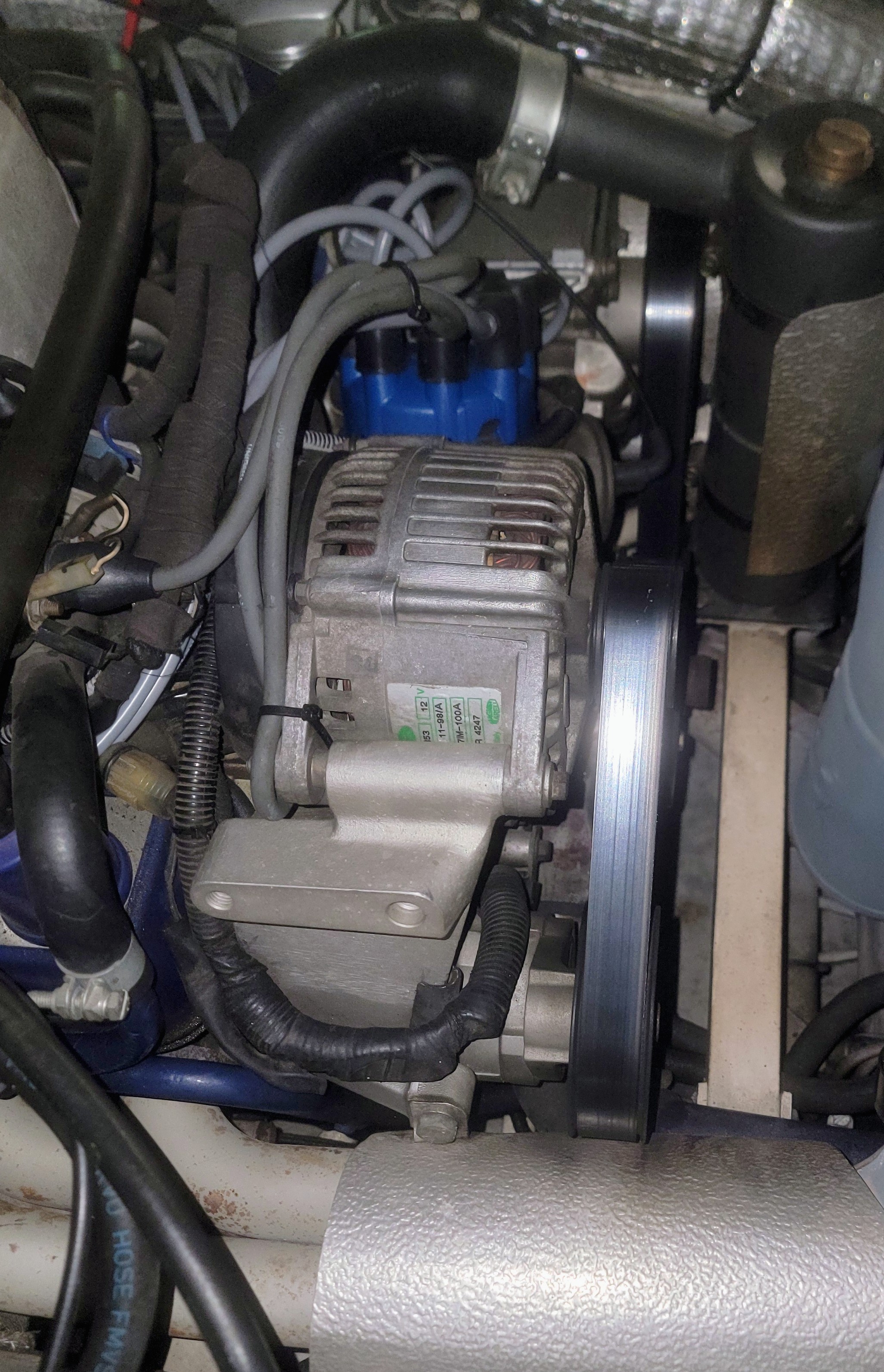

  22. #52
    olivierbx
    La batterie est une optimal red start 8003 251, au début du projet l'été dernier j'ai fait le test de brancher les ventilateurs pour un refroidissement de l'air compartiment chaud suite a arrêt moteur et j'ai constaté qu'a 6 /7 minutes il y avait une température acceptable 60°(avec un thermomètre électronique capteur déporté) et chaque ventilateur fait 180w en 12v donc 15A soit 30A pour les 2 ventilateurs.
    Le pic de température est evité lors du brassage de l'air présent immédiatement après la coupure, car j'ai essayé un démarrage des ventilos 2 min après coupure moteur et ça devient beaucoup plus long pour atteindre une température acceptable.
    Si il est nécessaire d'autres informations que j'ai oublié, n'hésitez pas
  23. #53
    Citation Envoyé par olivierbx Voir le message
    il s'appelle comment ce tank ?
  24. #54
    olivierbx
    Sur la cg il est indiqué constructeur : sans et type original.
    C'est un v8 sur un châssis tubulaire 2 places importé a l'époque avec carrosserie en fibre de verre.
  25. #55

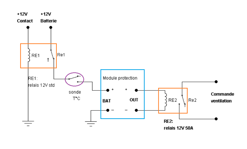

    un schéma simple, utilisant le module décrit plus haut: https://www.amazon.fr/Protection-Com...A3HKSK3TO8O6GX
    1 relais standard pour le contact
    1 relais automobile fort courant pour commander les ventilos.
    le montage fera tourner les ventilos jusqu'à la consigne du capteur t°C ou baisse du niveau batterie.
    le système devra être placé hors chaleur, et les fils commandant les ventilos devront être bien dimensionnés (30A!)
    Nom : Cde_Ventilation.png
Affichages : 62
Taille : 39,6 Ko
    Pascal
  26. #56
    Remoi, Juste par curiosité on pourrait le VOIR ce superbe engin et cerise sur le gateau
    voir aussi le bourin de l'engin ?

    olivierbx
    Je te partage ça de l'ordinateur car sur le téléphone c'est compliqué Nom : 20260201_161647~2.jpg
Affichages : 63

    Merci il ne manque que la temporisation ? Et la conso est de 0mAh sur ce montage ?

    Olivierbx:
    pour le montage #55, consommation 0 si le contact est coupé et la sonde t°C froide (circuit ouvert)
    attention! comme sur une auto standard, le ventilo peut se mettre en route contact coupé si la sonde de température le décide.
    le relais 1 et le module de protection devront être à l'abri de la chaleur.
    par exemple, relais 1: https://www.amazon.fr/Evoya-Relais-1...168735&sr=8-41
    relais 2: https://www.amazon.fr/Bosch-986-AH0-...8168579&sr=8-3
