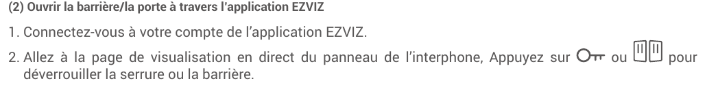

    C'est lorsqu'il veut sortir. Appui sur le bouton de la maison, 10s pour aller ouvrir le portillon.
    Je ne vois pas le souci, l'utilisation du smartphone, avec l'appli qui va bien, permet d'ouvrir une fois à coté du portillon.
    Je me trompe ?

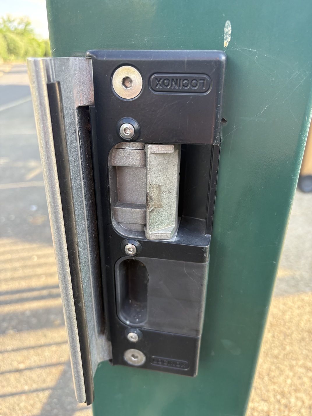

    La gâche sur la photo de droite se déverrouille un laps de temps pour ouvrir le portillon.
    Elle est reliée au portier en 12V NF. Je dis ça parce que si je coupe l'alimentation du portier + visiophone, la gâche se déverrouille.
    Et sur le portier actuel, il y a des cavaliers pour régler la tempo jusqu'à 9s.
    @lutshur: Merci pour l'info, mais l'ouverture au visiophone va bien pour ouvrir à quelqu'un.
    Mais pour sortir de chez moi, j'ai besoin du bouton en façade.
    Comme dit bibifikoton, sortir le smartphone pour ça à chaque instant...

    C'est cette gâche qui se déverrouille pour ouvrir le portillon.
    Elle est reliée en NF au portier, testé en débranchant l'alim du portier+visiophone, ça ouvre la gâche.
    La tempo se règle avec des cavaliers dans le portier.
    Voilà pourquoi j'ai besoin de remettre une tempo de 9/10s.

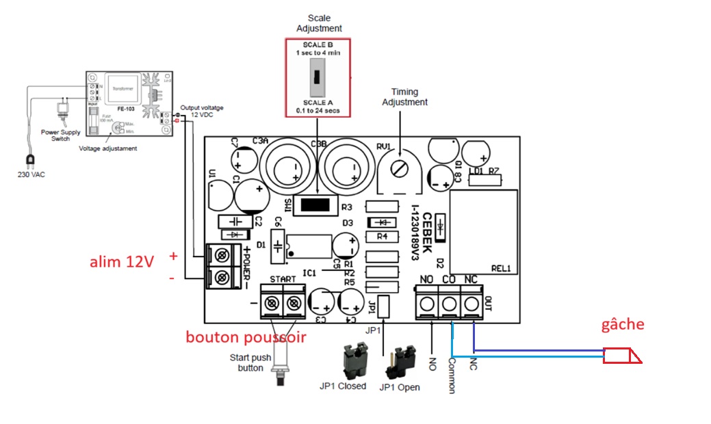

    Ah non, je viens de voir où relier le bouton poussoir sur le schéma.
    amerigo
    Re : minuteur pour ouverture portillon
    Mais je ne vois pas où relier le Lock+/Lock- du portier.
    Pour le reste, j'ai bon ?

    lutshur
    Ca ne pose pas de problème si je relie le Lock+/Lock- du visiophone et un bouton poussoir à la même entrée de ce relais ?
    Un bouton supplémentaire à poser près de l'interphone, en // à Lock +/-?
    Non, le pdf indique "Supplied from the factory, push-button activation with JP1 open. For voltage activation, close jumper JP1."
    Donc le seul bouton sera celui de la maison qui active Lock +/-.
    lutshur
    Lock+ sur le + du bornier START. Lock- sur le -. JP1 en place, CLOSED
    lutshur
    Non, le pdf indique
    Il faut comprendre " Non, pas possible", donc ça pose problème
    amerigo
    Ah mince, on ne peut pas avoir la commande depuis le portier et le bouton-poussoir en même temps.
    Faut que je trouve un autre modèle de temporisateur...
    lutshur
    Je pensais aussi à une utilisation indépendante du système interphone/vidéo.
    Dans la maison, ce module, avec son alim, un bouton, JP1 ouvert, pour ouvrir la gâche. Mais ça implique 2 fils de plus entre la maison et le portillon. Plus besoin de LOCK
    D'un autre coté, en utilisant LOCK, il fallait ces 2 autres fils pour alimenter le module (si placé près du portillon) ou la gâche (si module placé dans la maison).
    lutshur
    Je verrais bien le bouton entre le + de l'alim et le + de START. Comme ça, on envoie une tension. Prévoir quand même une diode pour éviter d'envoyer cette tension sur LOCK, on ne sait pas comment c'est fait.
    amerigo
    Et si je mets 2 relais ?
    lutshur
    2 modules ? Ca pourrait marcher.
    Je pense que c'est un peu trop. Une diode et cabler le bouton supplémentaire entre le + de l'alim et le + de Start fait aussi l'affaire.
