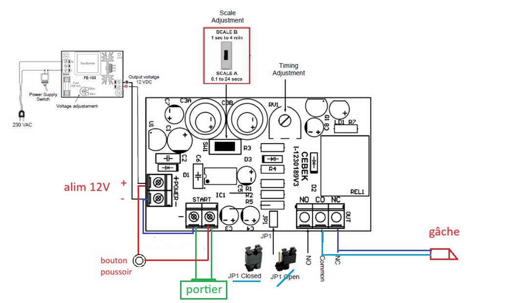

    Et si je relie le +12V au bouton poussoir puis au + du START, comme ça (fil rouge) :
    Nom : schema_2.jpg
Affichages : 59
Taille : 106,9 Ko
    Avec le JP1 closed, j'aurai parallèlement le portier et le boutoir poussoir qui déclenchent par tension.
    Est-ce que je dois relier le - de l'alim 12V au - de Start (fil bleu) ?

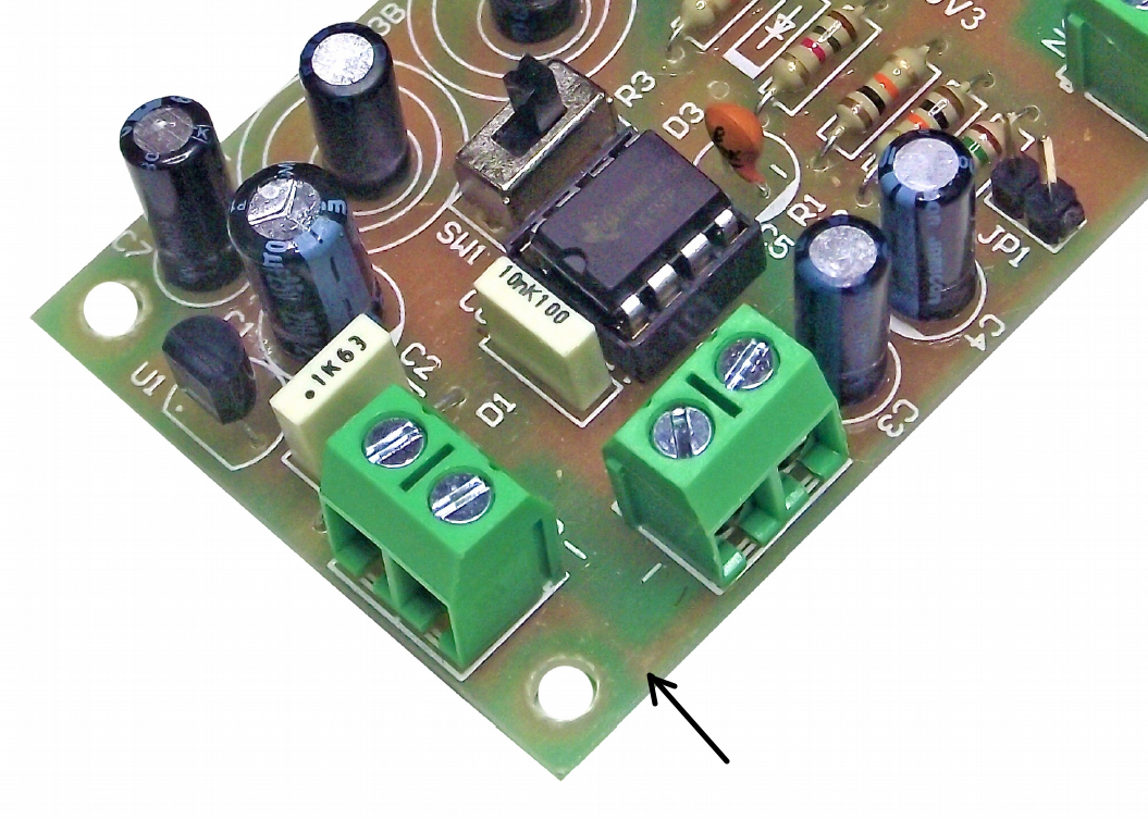

    lutshur
    Re : minuteur pour ouverture portillon
    Non, on voit une piste par transparence qui fait déjà la liaison.
    Quand tu auras la bête dans les mains tu pourras le vérifier.

    amerigo
    Ah oui, bien vu, j'avais pas remarqué.
    Sinon, tu valides le poussoir en parallèle ?
    Je vais commander tout ça visio + minuteur et tester "à blanc" avec une led en sortie pour vérifier le bon fonctionnement.
    lutshur
    Je l'avais même proposé
    amerigo
    Ah désolé, message 21, je n'avais pas bien compris.
    Merci beaucoup de ton aide.
