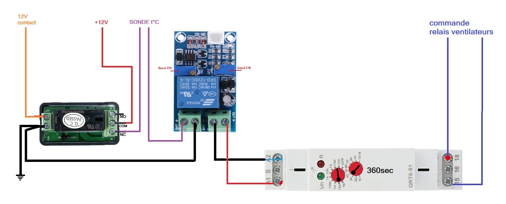

    Re : [Projet Perso] Aide création dossier fabrication PCB
    c'est mon bon jour, alors voici le câblage:
    Nom : Cde_Ventilateur.jpg
Affichages : 139
Taille : 145,6 Ko
    Pascal
    tant que la sonde de t°C est off, consommation 0mA car le 1er relais est hors tension.

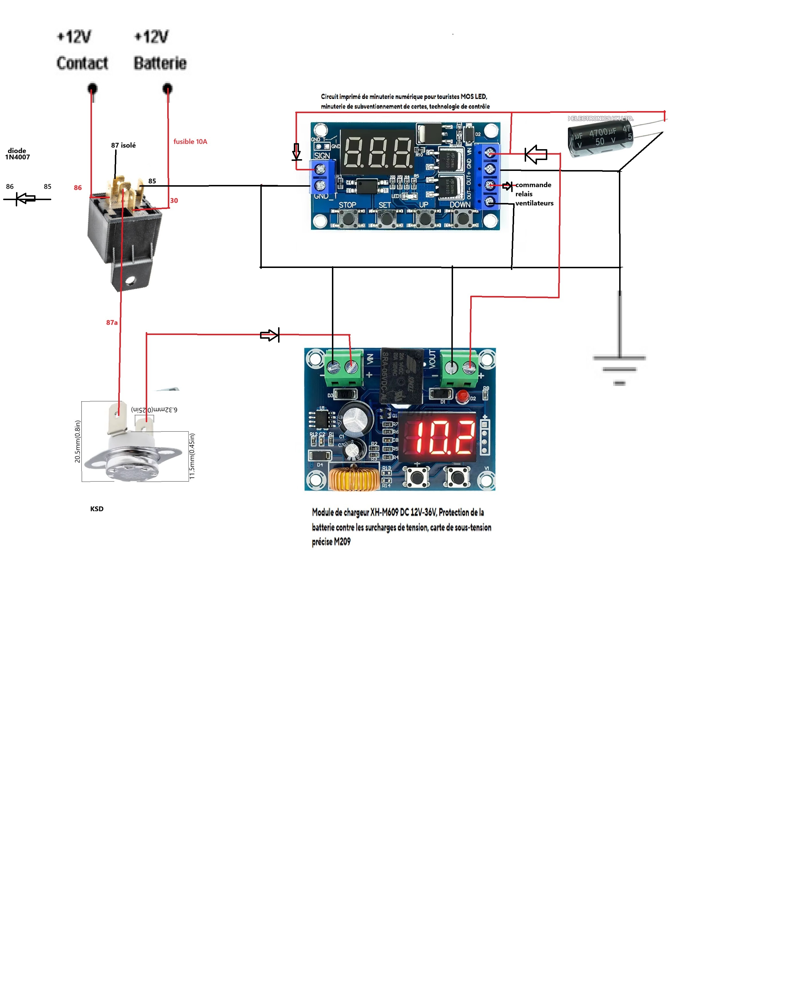

  9. #69
    olivierbx
    Nom : TEST MONTAGE cable.jpg
Affichages : 103
Taille : 621,9 Ko apres avoir cherché les pieces necessaires sur Ali, voici un plan de câblage (bien moins beau que les votres !), je pense avoir respecté la logique donnée, pouvez vous le vérifier et m'indiquer si il est correcte, et où placer des diodes pour sécuriser.

  10. #70
    le câblage a l'air correct,
    le 4700µF va faire un gros appel de courant au démarrage, il est "vu" comme un court circuit à la mise sous tension.
    à essayer...
    attention, la sortie est polarisée (OUT+ OUT-), et sort 12V sans commun au 0V
    il faut y brancher un petit relais pour commander le relais ventilateurs existant
    le même module avec un relais en sortie aurait été plus adapté https://fr.aliexpress.com/item/10050...SABEgIdqPD_BwE
    je ne connais pas la qualité de ces modules chinois...
    Pascal

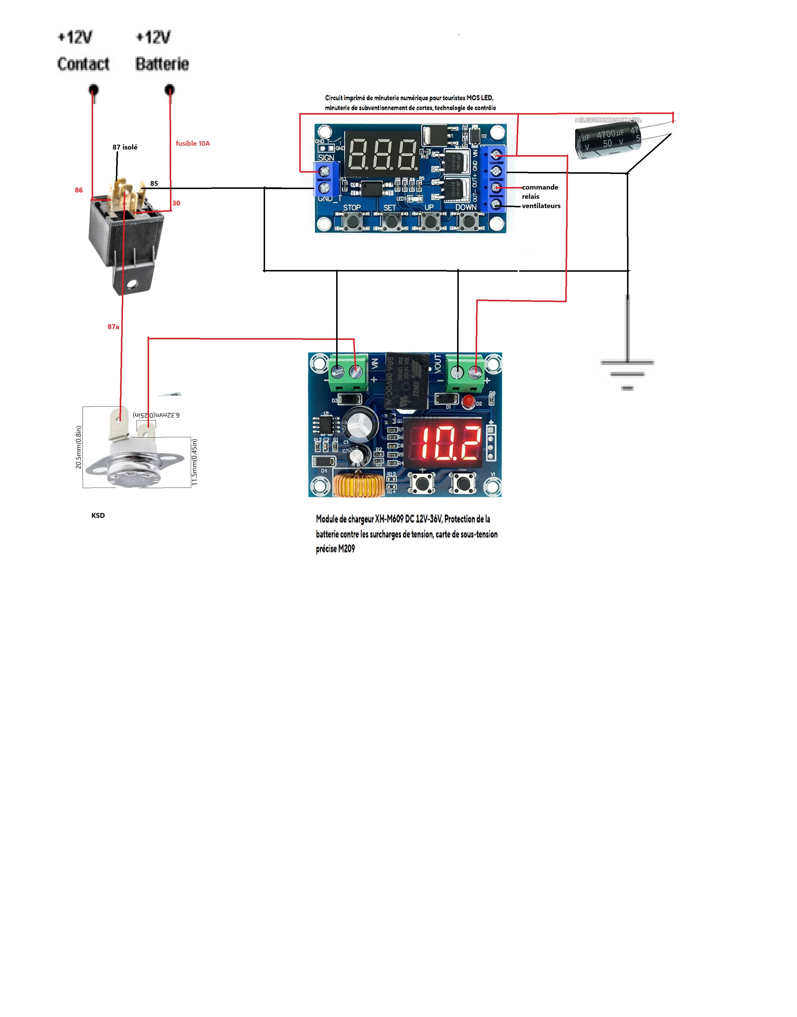

  14. #74
    olivierbx
    merci, le condensateur est là pour les coupures du ksd proche de la température et éviter les on/off répétitifs pour economiser les relais et moteurs des ventilateurs, tu penses que c'est inutile ou surdimensionné ? voici un plan avec diodes Nom : TEST MONTAGE cable diodes.jpg

  15. #75
    la plupart des diodes ne servent pas...
    pour la commande relais ventilateurs, on ne sait pas si le relais installé a le commun au 0V ou au +12V...
    pour l'entrée minuterie, aucun intérêt.
    à la rigueur celle sur le thermostat, avec le condensateur derrière.
    mais à ce moment, ce condensateur va mal vieillir, avec le courant énorme qu'il reçoit lorsque le 12V arrive...

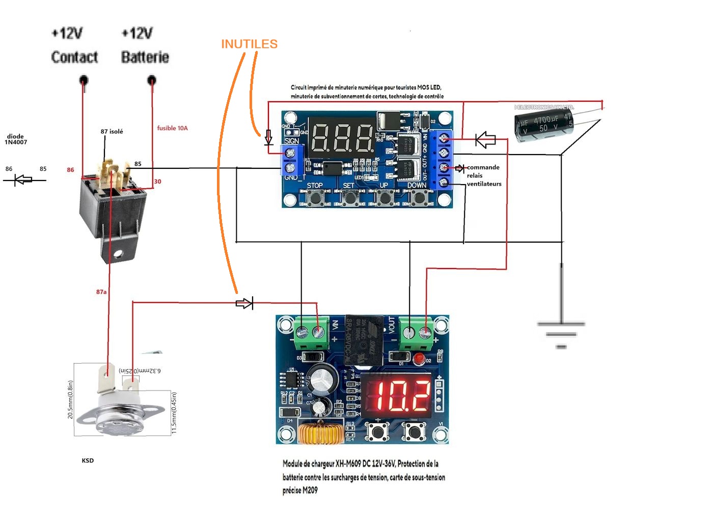

  16. #76
    olivierbx
    merci, apres verification le fils relais que j'alimente est bien un +12v relais commande.
    j'ai mis une diode pour eviter que lorsque je roule et que les ventilos se déclenchent il y est un retour 12+ sur out + de la minuterie, une diode sur la sortie out + de la pcb xv m609 pour eviter une alimentation de cette pcb par le condensateur si mini coupure de l'alimentation +, car celui ci est juste pour eviter au relais ventilateur et moteurs ventilateurs un clignotement et une diode sur le 1er relais entre 86 et 85 roue libre. Pouvez vous me donner votre avis détaillé sur ce montage ?
  17. #77
    ok pour la diode en sortie de la minuterie,
    ok pour la diode avant le condensateur pour qu'il fournisse une réserve à la minuterie.
    les 2 autres sont inutiles.
    attention, les 1N4002 ne tiennent que 1A, préférer des 1N5402.
    tout ça demande à être testé, on ne connait pas la vitesse de réaction du contrôleur de batterie,
    ni si le OUT- de la minuterie est bien reliée au 0V.
    Nom : TEST MONTAGE .jpg
Affichages : 79
Taille : 199,9 Ko
    Pascal
