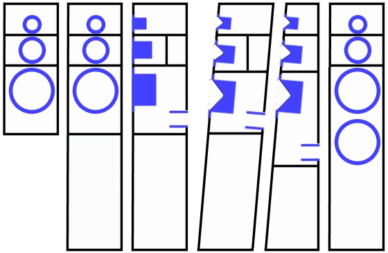

    • Le hp grave d’un côté et les hp médium et aigu de l’autre ne font pas bon ménage dans le même compartiment. J’ai vu des plans avec une séparation étanche entre deux compartiments voire avec deux caisses séparées. Et pourquoi pas trois compartiments comme dans les exemples de DIY Audio & Video.
      Designing and Building a Speaker Box Example
      Ça ne me parait pas spécialement plus compliqué à faire. Ces séparations font en même temps office d’entretoises qu’on doit mettre de toutes façons. On peut donc calculer plus simplement le volume de chaque compartiment.

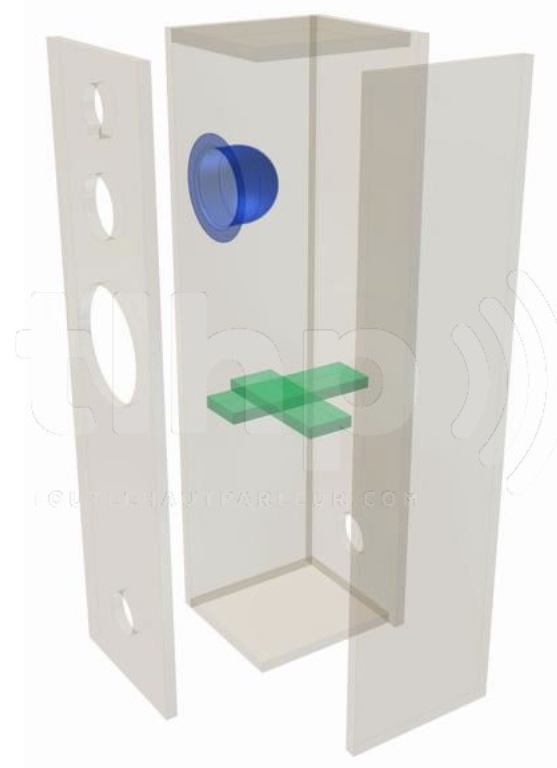

      Sinon il y a des boites d'un seul tenant comme ce kit proposé par Tout le haut-parleur.
      les barres en travers sont en fait des entretoises qui sont mieux visibles sur l'éclaté :

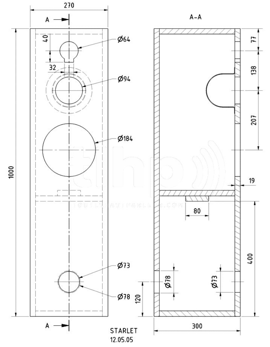

    les caisses doivent être adaptées aux hp qui les équipent
    Crois tu qu'il y a eu une étude d'adaptation des HP sur les Starlet ? j'ai presque les mêmes en bacs à fleurs !!

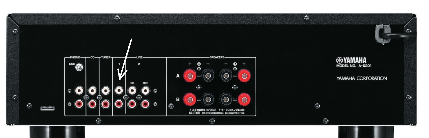

    L'ampli est actif. Ca veut dire que ton Yam' amplifie les 2 colonnes et c'est tout. Le subwoofer a son propre ampli intégré, qui gère le grave demandeur de Watt ( passons sur les 1000 W musciaux, y'en a moins en alimentation, mais plus que ton Yam' en entier ). Il faudra régler le cross over au début de l'install' selon tes souhaits, et ensuite régler le volume à chaque écoute si tu fais varier le potentiomètre volume de l'ampli ( ça serait différent en connectique LFE depuis un ampli gérant lemulti canal ).

    Tu reliera l'ampli au sub avec du cinch classique /Stereo line ( les 2 fils rouge et blanc en connectique ) en line 1.

    Attention, y'a beaucoup de sub', il faut voiur les connectiques et dans ton cas avoir une entrée "line".
    En effet on peut se le demander. A priori je leur donnerais le bénéfice du doute mais la structure me parait tout de même assez simpliste. C'est juste une grosse boite. Ce qui me parait intéressant ce sont les kits qu’ils proposent.

    Est-ce que vous auriez des conseils pour le choix de mes hp et de mon filtre pour mon projet d’enceintes maison ?
    J’envisage un format colonne avec deux chambres séparées, une pour le hp grave et une pour le hp médium et le tweeter. Il semble y avoir un consensus sur le fait qu’il peut y avoir des interférences entre le hp grave et le hp médium s’ils sont dans la même chambre. Ce n’est pourtant pas si compliqué ni si cher de les séparer. Ensuite toute la question est de déterminer le volume de chacune et leur géométrie.
    J’envisage aussi de ne pas placer le filtre à l’intérieur d’une des chambres mais de créer en dessous des enceintes un petit logement spécifique qui ferait de 5 à 10 cm de hauteur. Dans toutes les architectures que j’ai vues, en particulier les DIY, le filtre est placé un peu n’importe où dans l’enceinte. Dans mes Elipson il est vissé sur la paroi du fond et ce serait un peu la galère au cas où je voudrais les remplacer. Dans mon aménagement il serait facilement accessible dans un endroit ventilé. De plus j’ai vu que certains filtres ont des boutons de réglage. Les réglages seraient donc infiniment plus facile à faire s’il suffit d’ouvrir une petite chambre à part. Il suffit de prévoir des parois un peu plus longues. No big deal. J’y accolerai le bornier comme ça je n’aurai pas de trou à faire dans la paroi de la chambre.
    À part ça j’envisage de faire appel à chatGTP pour me calculer mes volumes. Pour ça je prépare ce qui me servira de prompt. Je vous le soumettrai incessamment.

    Celles de l'ampli Yamaha :
    Puissance maximale (4 ohms, 1 kHz, 0,7 % THD) : 140 W + 140 W
    Puissance nominale (8 ohms, 40 Hz—20 kHz, 0,2 % THD) : 100 W + 100 W
    Puissance maximale (JEITA) (8 ohms, 1 kHz, 10 % THD) : 140 W + 140 W
    Puissance dynamique par canal (8/6/4/2 ohms) : 125 W/150 W/165 W/180 W
    Ça devrait coller.
