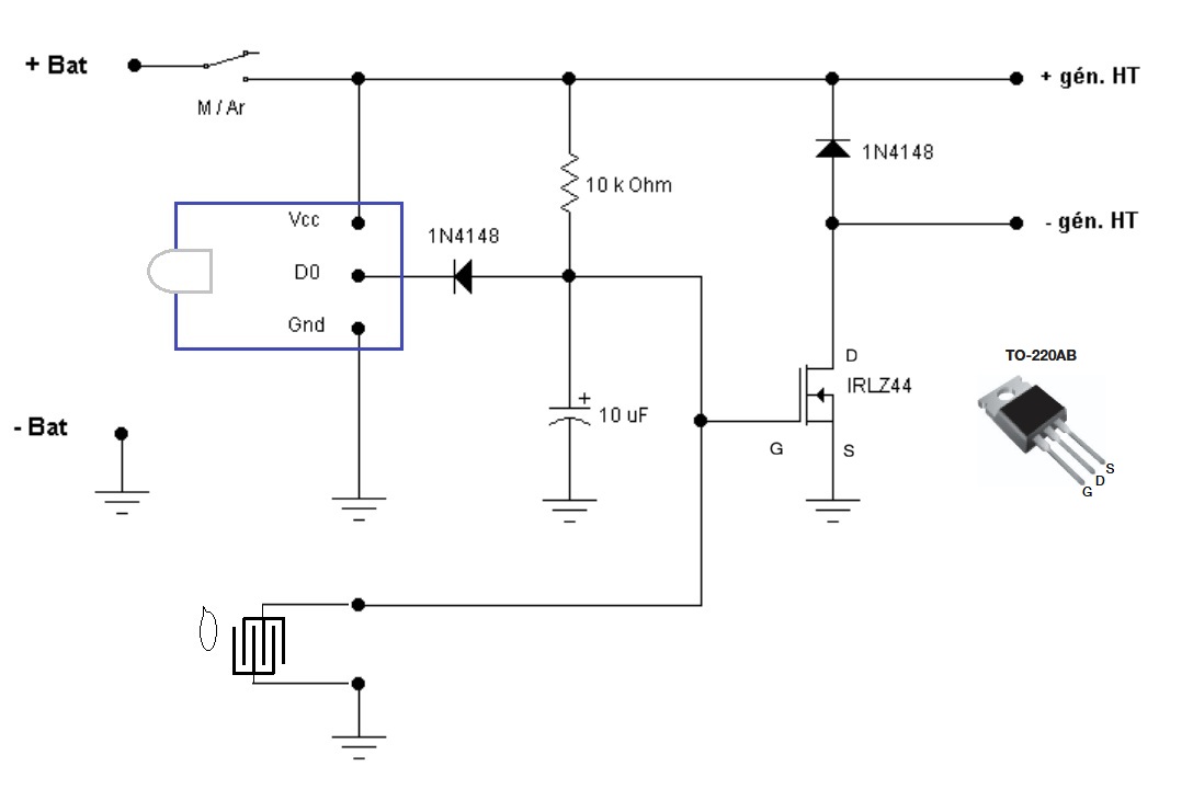

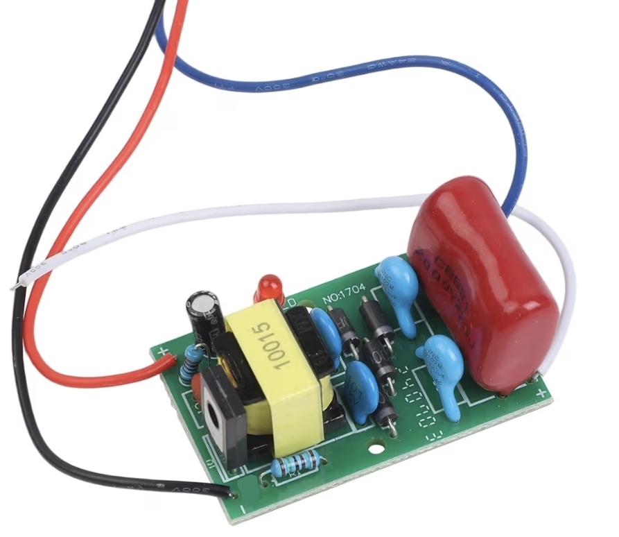

    Bonjour, J'aimerai utiliser un capteur de pluie 3-5v avec sortie AO DO suivi d'un capteur de lumiere 3-5v avec sortie AO DO pour eteindre une harpe electrique pour frelon la nuit ou s'il pleut. L'alimentation du circuit est en 12v batterie et panneau solaire avec regulateur suivi d'un abaisseur de tension qui vient alimenter les capteurs. Par quel moyen je peux recuperer le signal des capteurs pour ensuite alimenter un elevateur de tension 3,7v-1800v. J'avais pensé à 2 optocoupleurs mais la tension des capteurs n'est pas suffisante pour les activer. Je cherche un composant facile à trouver sur internet ou je peux facilement realiser les cablages sans realiser de soudure. Mon système fonctionne très bien sans les capteurs mais la batterie se décharge trop vite car allumée en permanence. Pouvez vous m'aider. Merci d'avance.

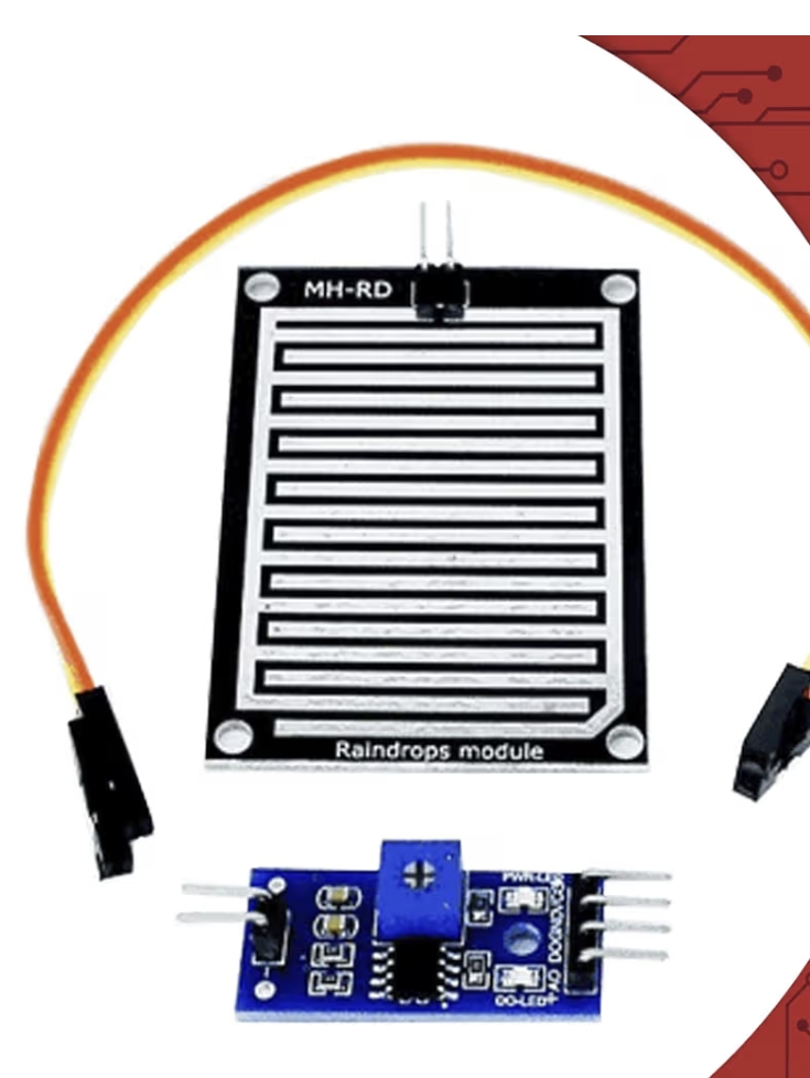

    Le détecteurs de pluie le plus utilisé utilise la résistance entre 2 fils.

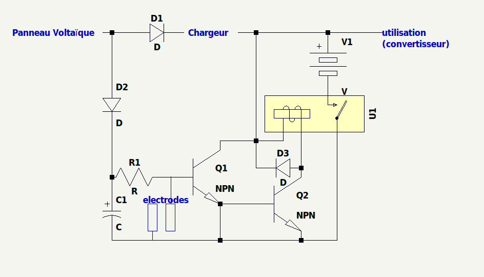

    Une solution à pas cher, mais faut-il encore vouloir mettre un peu la main à la pâte.
    S'il le faut, ajouter un transistor.

    Oups ! La base de Q2 est court-circuitée au 0V. Je voulais y mettre une résistance

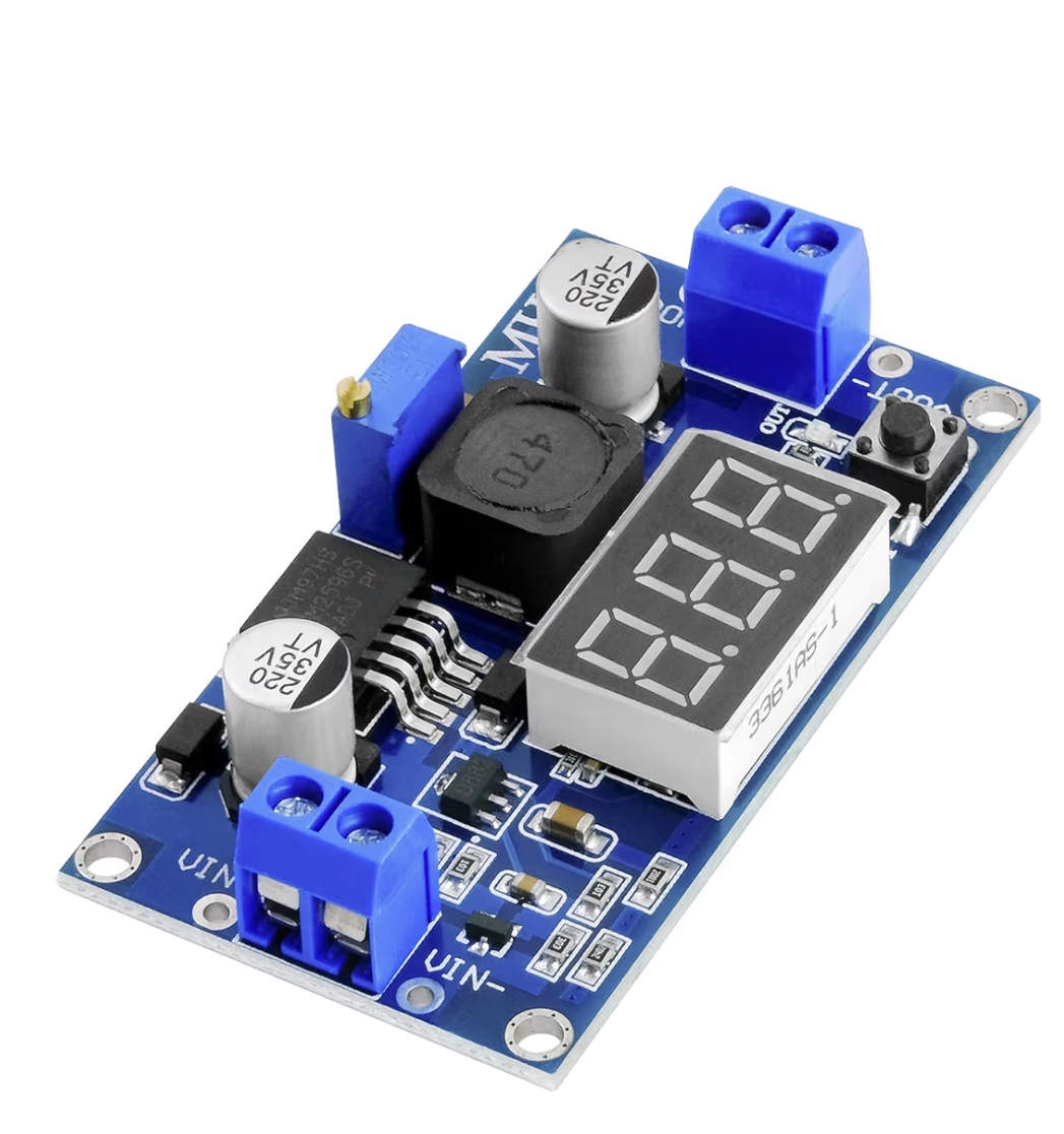

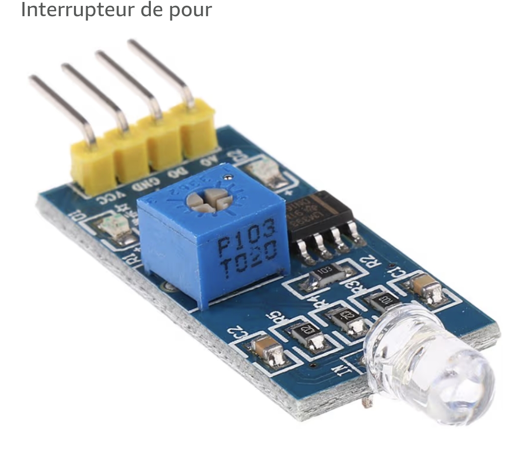

    désolé du retard mais j'avais une récolte à faire avant l'arrivée des frelons. Voici les differents composants :AISelect_20260517_164320_Chrome.jpg, AISelect_20260517_164211_Chrome.jpg, AISelect_20260517_164230_Chrome.jpg, AISelect_20260517_164145_Chrome.jpg. La tension pour les 2 sondes est 3,7v à 5v. La tension pour l'elevateur HT est 3,7v. Tous les composants sont des produits trouvés sur amazon de chez az-delivery ou magideal. Je n'ai pas plus d'info.

    proposition avec le détecteur crépusculaire et le capteur de pluie (utilisé seul).
    en supposant que le détecteur sorte un 0V de nuit.
    la valeur 10k est à ajuster suivant des essais préalables.

    Est ce que la diode sur la sortie digitale du capteur lumineux ne doit pas être dans l'autre sens? Je comprend quelles protègent les differents composants du circuit et que le condensateur va permettre l'alimentation du TO-220AB qui alimentera ensuite le gen ht.
    A quoi sert la resistance et comment puis je déterminer sa valeur 10k ou autre?

    L'oscillateur fournissant la HT semble être du type auto oscillant comme ceux d'autrefois qui chargeaient la capa des flashes.
    Son blocage quand il pleut ou fait sombre doit être facile, un relevé de schéma est nécessaire.
    Certains excellent à cet exercice depuis une photo recto verso.

    la sortie du détecteur de lumière passe à 0 la nuit, alors bloque le Mos.
    elle forme un OU avec le détecteur de pluie pour bloquer le Mos.
    la 10k est fonction de la résistivité du panneau mouillé.
    trop grande le montage sera sensible à l'humidité, trop faible le montage ne coupera pas avec la pluie.

    D0= 0 la nuit,
    après décodage de l'explication du produit: https://fr.made-in-china.com/co_szhe...serhsonhg.html

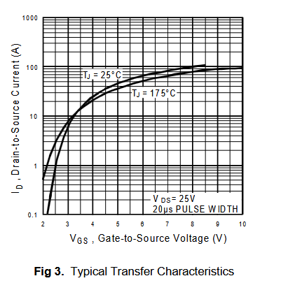

    Jai lu que si la tension est inferieur à 10v sur le contact gate de irlz44, il est possible qu'il ne fonctionne pas correctement. Est ce que le condensateur solutionne se probleme ou faut il un irlz44 avec des caractéristiques specifiques? Si je comprend bien sur le graphique lorsque qu'il fait jour et qu'il pleut, le courant est mis à la masse grace au capteur pluie et ne va pas alimenter le mofset dans ce cas. Jessaie de comprendre pour realiser les branchements correctes.
    Re : Harpe électrique avec capteurs pluie et lumière
    IRLZ44 ou IRLZ 34: https://www.gotronic.fr/art-transist...z34n-14704.htm
    ils ont capables de commuter plusieurs Ampères dès Vgs > 3V
    avec 5V tu es large.
    fonctionnement:
    1/ de nuit, le détecteur de luminosité passe à 0V et le Vgs est à 0,6V (diode), donc coupure du générateur HT
    2/ lorsque la grille de détection pluie est mouillée, elle mesure bien moins de 10kohm, et le Vgs devient trop bas pour que le Mos conduise, donc coupure du générateur HT
    la valeur 10k est arbitraire, à vérifier avec des essais.
    le condensateur est là pour éviter les micro-coupures.

    pour éviter (limiter) l'oxydation du capteur, il faudrait limiter la tension y étant appliquée à environ < 1 V
    Ca peut se faire avec une diode (ou la jonction B-E d'un NPN servant également de détecteur de seuil) en parallèle du capteur
