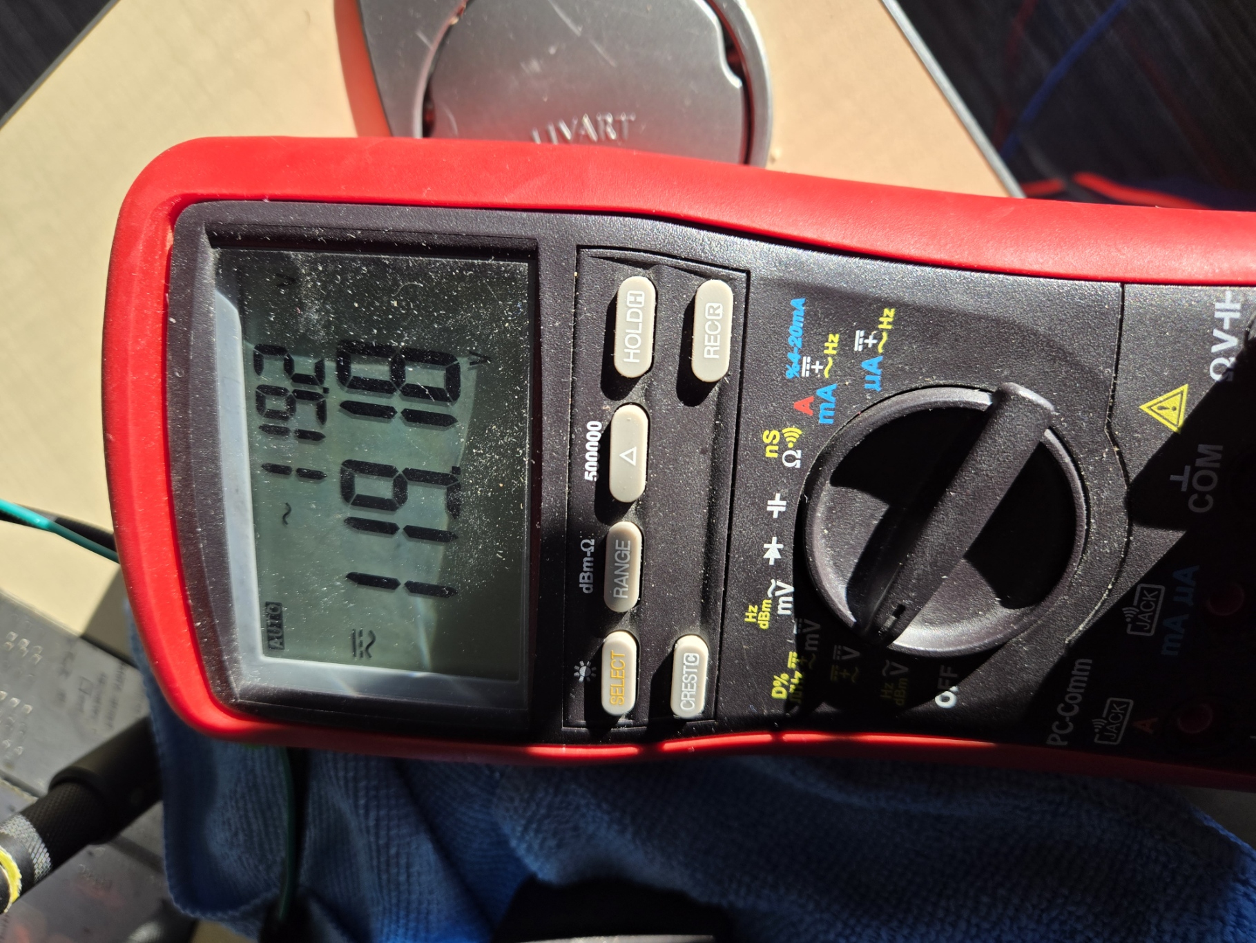

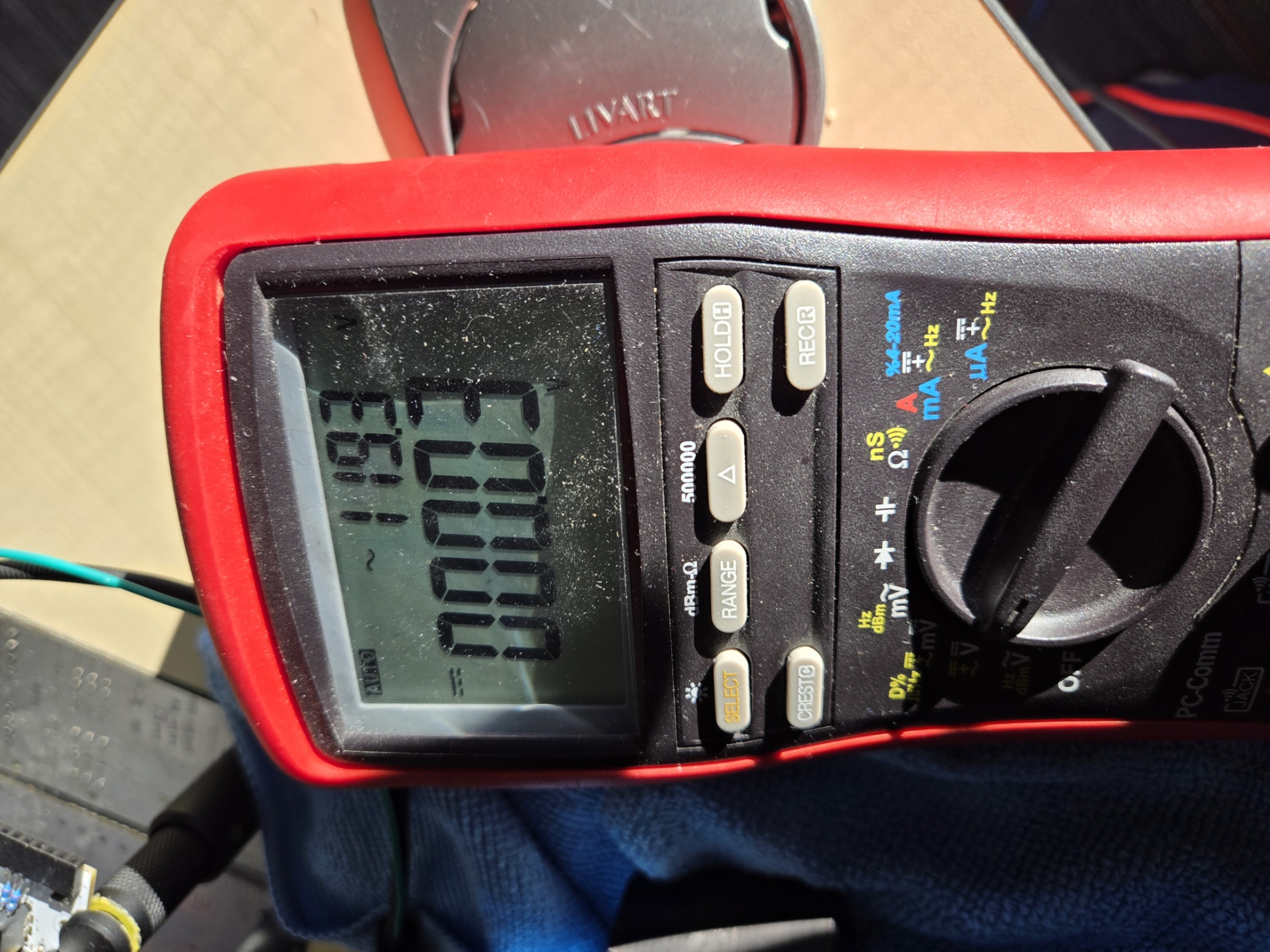

    Unwanted Ads
    Re : Vérifier true RMS multimètre
    Voila ce que ca donne avec mon Brymen BM876 en me branchant sur le secteur (canada 120V)
    Comme prevu 0V continu et 120V AC +DC
