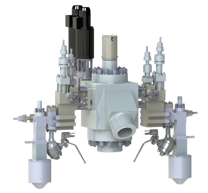

    EPR Flamanville - pressuriseur - soupapes de décharge et sécurité
    Le pressuriseur sert à maintenir les conditions requises en terme de T et P du circuit primaire . En simplifiant , on peut dire que c'est le vase d'expansion du circuit primaire .
    Il fait donc partie intégrante du circuit primaire . Entre autres équipements , il comporte 3 soupapes pilotées ( et non pas passives , à ressort ) .
    En cas d'incapacité ultime à limiter une augmentation de pression , les soupapes de décharge et /ou de sécurité s'ouvrent automatiquement ( ou volontairement si nécessaire )
    Elles déchargent la vapeur qui se condense dans le réservoir dit " de décharge " . Les 3 soupapes sont installées au sommet du pressuriseur .
    Tout le parc nucléaire français est équipé de soupapes pilotées fabriquées en France ( SEBIM ) .
    L'EPR étant à l'origine une association Areva-Siemens , il a fallu monter des soupapes d'origine allemande ( SEMPELL) .
    Cette société a équipé tout le parc allemand , mais équipe aussi des réacteurs russes , sud-coréens , etc , sans problème particulier .
    Il a donc été étudié une version EPR - Areva - Siemens , testée , approuvée , qui se révèle non sans défaut à l'usage ...
    A noter " qu'une fuite " va dans le sens de la sécurité , contrairement à une soupape qui ne voudrait pas s'ouvrir !
    La photo montre une soupape , en position , l' entrée oblique est ( de tête ) en 150 mm et la sortie vers le bas en 200 mm , ce qui donne une idée de l'échelle .
    A droite et gauche , les soupapes-pilotes annexes qui commandent la soupape principale , située dans le corps central .
    Nom : SOUPAPE-EPR-SEMPELL-2017-666x619.png
Affichages : 248
Taille : 182,5 Ko

    Merci d'avoir complété l'information avec ces details.
