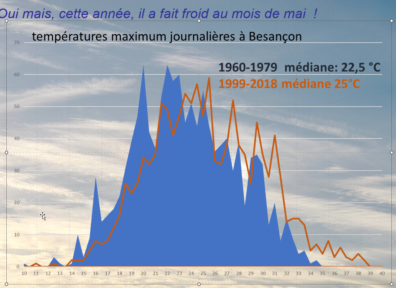

    La figure ci dessous presente les histogrammes des températures maxi de la journée en été à Besançon pour deux périodes 60-79 en bleu, 99-2018 en ocre
    Le décalage des deux histogrammes , c'est l'effet du réchauffement, la moyenne augmente de 2,5°C . Il y a bien sûr beaucoup plus de températures extrêmes chaudes mais il subsiste qq températures très froides (pour l'été)

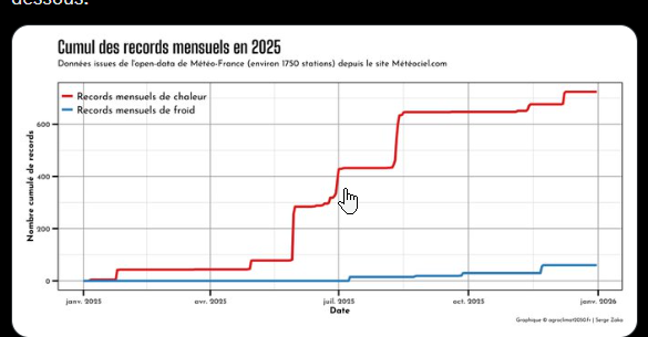

    La premiere figure (serge zaka sur X) montre les records de température en 2025 en France . Il y a bien qq records de froid mais beaucoup plus de records de chaud
