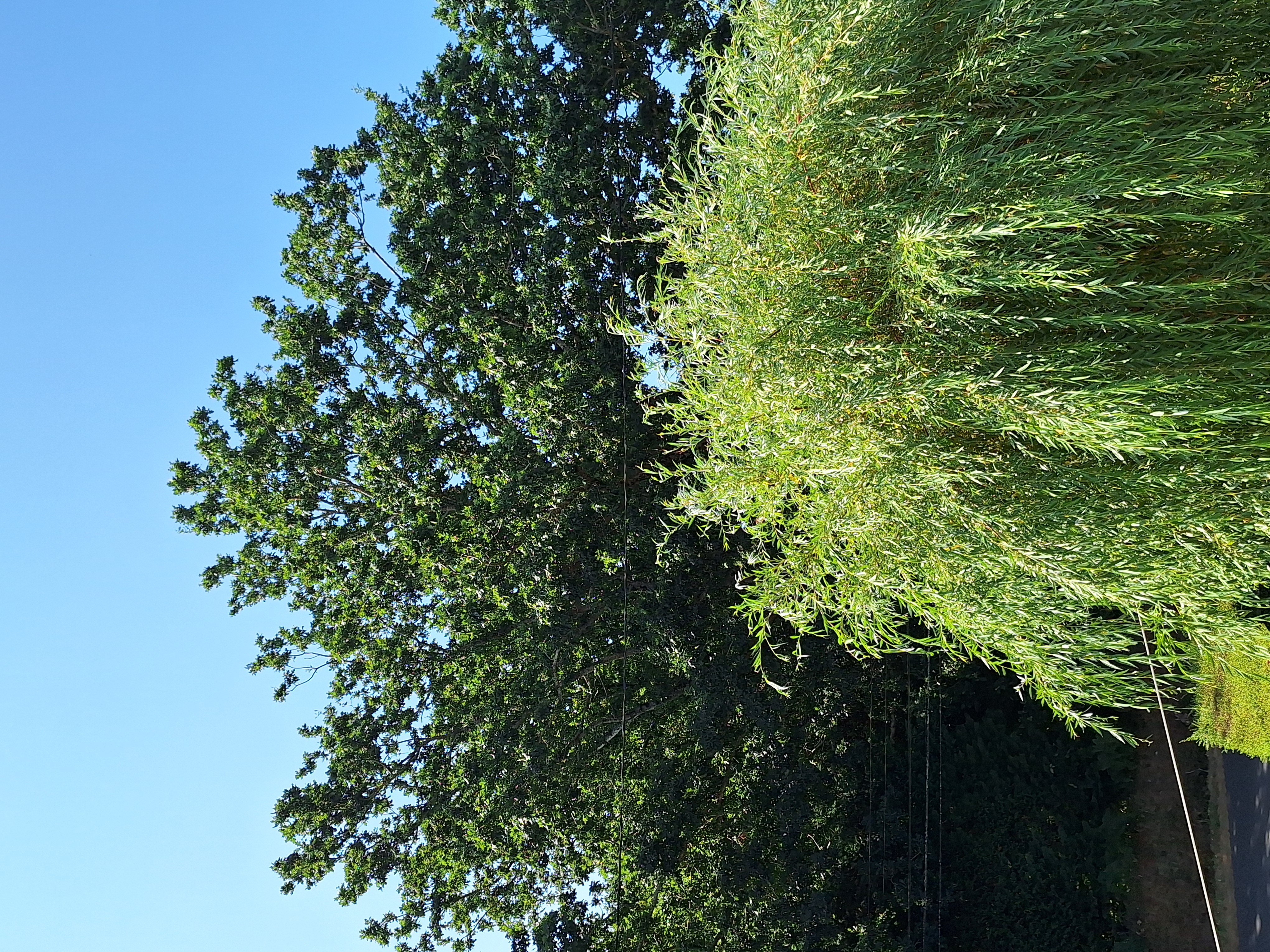

    On en a parlé récemment, début ici, l'été 2026 m'inciterai à tenir compte du risque incendie.
    Avec la taille des parcelles actuelles, les limites de la loi et autres fioritures locales, le sujet de l'ombre par la végétation me semble caduc.
    Comme je le dis dans une réponse dans le lien plus haut, cela ne m'apporte rien l'été.
    Nom : 20260719_113746.jpg
Affichages : 74
Taille : 5,50 Mo
    Un truc chinois pour être au frais avec la végétation (sur X).
