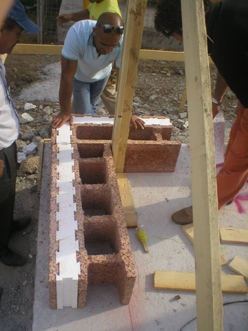

    BCI= bloc tout en PSE = bloc de coffrage isolant ( magu, euromac , isorast...) en PSE ou en neopor = prinicpal désavantage = pas d'inertie , et il faut en rajouter dedans = dalles lourdes , refends intérieurs lourds
    RTH= nom commercial du bloc à isolation intégrée = bloc de parpaing de 15 + PSE de 8 ou 10 + planelle extérieure en béton , qui se monte à bain de mortier traditionnel ( ce bloc existe dpuis 1980 et est encore vendu ,très discrétement ,avec pas mal d 'avantages sur le monomur = inertie forte et continuité de l'isolant en aprtie extérieure , R légèrement supérieur à celui du monomur de 36.5 ), utilisable aussi pour parties enterrées et en sous-sol
    google est ton ami ..tapes bloc RTH...
    cf photos d'un chantier en 99 ..

    Il faut savoir que je suis le premier bloogueur a montré sa construction de A a Z en Fixolite. ( si vous connaissez d'autre blog détaillé je suis preneur. )
    J'aurais été ravis il y a un an quand j'ai choisis ce produit, d'avoir des retours d'expérience positives et voir de visu l'avancement d'un chantier.
    En effet j'avais vu les avis négatifs dont tu parle.
    Et bien la calibrage en hauteur est parfait.
    En largeur je ne sait pas car on a fait des coupes a la tronçonneuse ( affutage de la chaine tout les deux jours ), mais je te conseille d'investir dans une bonne scie circulaire sur table avec un guide qui tient la route. Une scie a ruban serrait le top, mais il faut en trouver une d'ocase avec une bonne lame carbure.
    Commande aussi des demis blocs, ainsi que une palette de blocs sans polystyrène, on a a jeter un paquet avec les différentes coupes ou poteaux effectuer.
    Fixolite fourni une colle polyuréthane qui est super, ne pas hésiter a en demandé un peut plus ça vaut 15€ le bidon et il nous en as manqué 3.
    On as pris une autre marque, et bien elle ne collait pas aussi bien.
    La colle de Fixolite est dure comme du cailloux par la suite.
    Connait tu mon sujet sur le forumconstruire, il y a mon récit de construction ou il y a des post intéressant.
    Chanceux que vous êtes, car Mr et Mme Tautaur ont eu le courage de se lancer dans cette aventure et ils vous font profiter de leur expérience.
    Il faut dire que mon mâcon a bien apprender le produit, et il s'est appliquer pour le poser du mieux possible.

    Non non n'ai pas peur, quand tu couperas une tranche de bloc pour arrivé et bout ou autre, Fixolite préconise de la coller sur les 4 faces pour pas être embêter lors du coulage.
    C'est se que nous avons fait par endroit, doublé d'un linteau avec 2 vis a bois direct dans Fixolite.
    Un regal se produit, les vis a bois rentre bien avec une bonne perceuse sans fil qui a du couple, et cela tient très très bien a l'arrachement.
