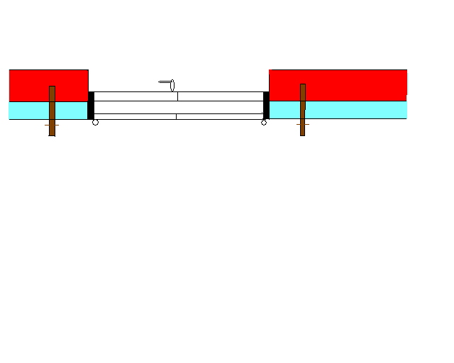

    Et les volets coulissants, on n'y pense pas beaucoup en France...

    je ne connaissais pas les volets coulissants, de toute façon il faut bien accrocher le support pour les faire coulisser, non

    Effectivement, mais avec un volet coulissant, tu n'as plus de problème de volet qui claque à cause d'une bourrasque passant par là juste qu'en tu es en train de l'ouvrir, ou parce que le loquet a mal été positionné...
    Pour ce qui est de la fixation des rails, pourquoi pas avec des plots en bois un tout petit peu moins épais que l'isolant ? J'ai fait comme cela avec des volets coulissants dans les années 80, et pous le moment, il ni a pas de problème... J'ai fait de même (plots de bois...) pour les volets battants de la même maison... mais ils ne sont toujours pas en place

    Salut Ciscoo,
    Si je comprends bien ta solution, tu places dans ton mur un plot de bois (moins épais que l'isolant histoire de le recouvrir d'une couche de finition), puis tu viens placer dans ce plot ton loquet en acier, ainsi tu évites le pont thermique.
    C'est ça?

    Oui.
    Exemple : Isolation de 10 cm. Plot de 9 cm visé dans le mur. 1 cm d'isolant. Enduit extérieur. Si utilisation d'un treilli dans l'épaisseur de l'enduit, le doubler en face du plot, sur une surface nettement plus grande que celui ci, par 10 cm de plus dans toute les directions.
    Bonne journée.
    P. S : Si le plot est trop petit, il risque d'éclater lorsque tu visseras quelque chose dedans. par conséquent, ne pas le faire trop petit, faire des avant trous...
