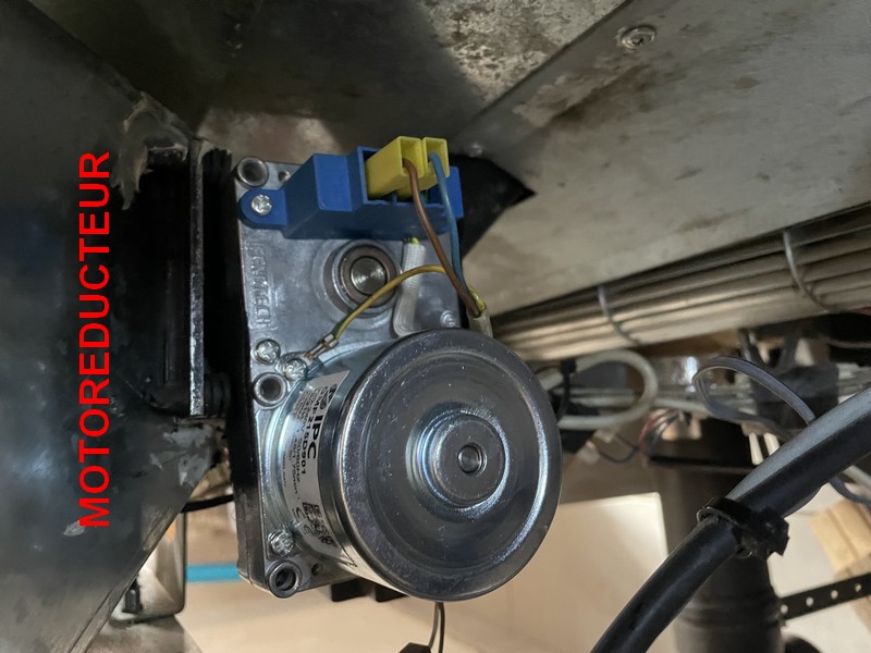

    Bonjour tout le monde.
    Un grand merci à ce forum et pour ce partage d'expériences et de solutions.

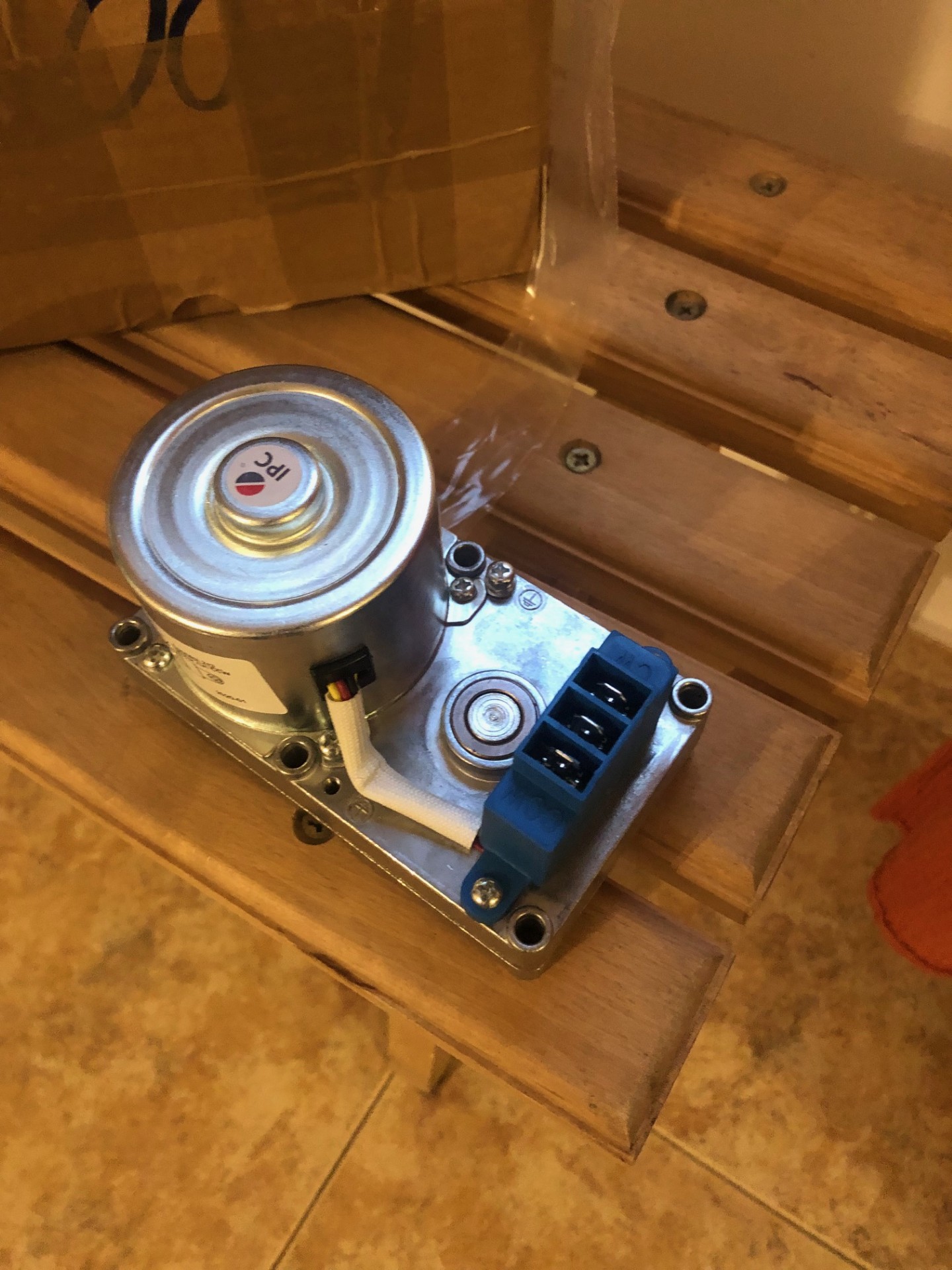

    Suite à des problèmes d'arrêt du poêle (Palazzetti nina 8k qui a envrion 8 ans) pour cause d'alimentation en granulés aléatoire (insuffisante parfois entraînant l'extinction du poêle puis avec le brasero plein de granulés) j'ai changé le condensateur du motoréducteur.
    Version classique du motoréducteur qui apparaît avec une partie bleue dans laquelle se trouve le condensateur. J'ai acheté le condensateur qui se trouve indiqué aussi sur ce forum (0.56uF 275v 560nf Polypropyléne MKP-X2 Empattement 22mm).
    Après 3 jours de fonctionnement parfait, il y a à présent un petit grésillement à chaque fois que le motoréducteur se met en route pour déposer les granulés. À part ça tout fonctionne bien mais je me dis que ça sent la panne à venir et que le changement récent du condensateur n'est pas une coïncidence. J'ai remarqué en faisant la manip que le condensateur d'origine était un 450v et que le nouveau est un 275v, pensez-vous que cette différence, qui est tout de même grande, pose un problème ? À vrai dire je ne trouve pas sur le site un condensateur de ce type avec un voltage de 450v. Autre question : lors du montage je n'ai pas assez enfoncé le condensateur lors de la soudure, il se trouve qu'une fois que je revisse le support bleu le condensateur est en contact direct avec le métal du motoréducteur, alors qu'avant il y avait une petit marge de 2 à 3 mm, est ce que vous pensez que le nouveau condensateur peut souffrir de la chaleur s'il est disposé contre le métal du motoréducteur (d'où le grésillement qui a commencé) ? Je vous remercie par avance pour vos réponses.

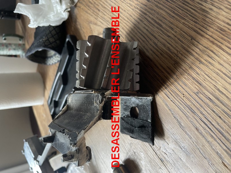

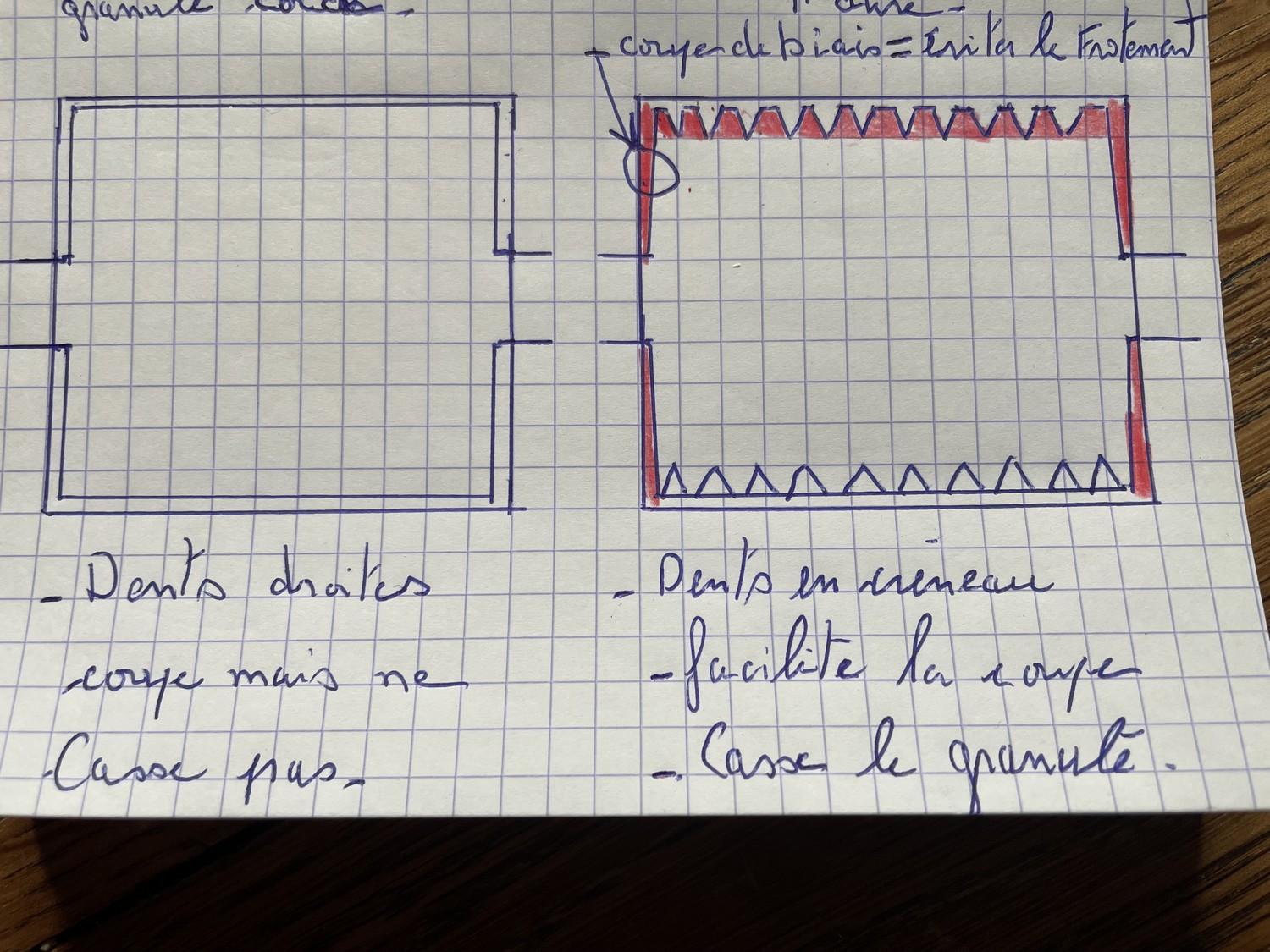

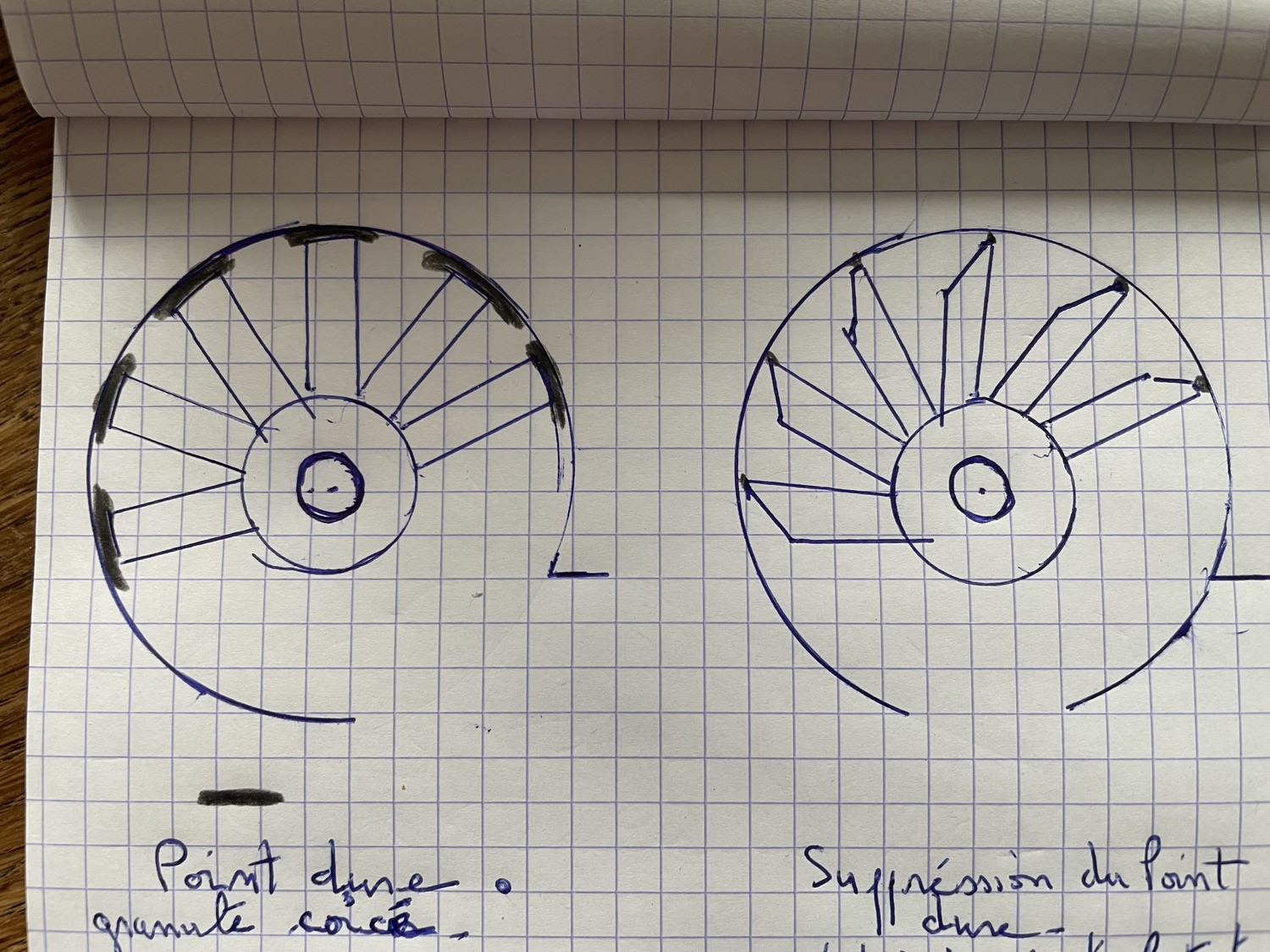

    Bonjour à vous tous, je ne sais pas si il faut se présenter sur ce forum, je suis pas trop doué pour cela. Je vous souhaite une très bonne années, pour mon cas j'attaque ma deuxième année de retraite, en espèrent qu'il y en ai beaucoup à fêter.
    Sinon j'ai un poêle Giada Palazzetti depuis 14 ans.

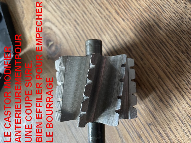

    j'ai fait une grosse motif sur le castor, suite à l'usure des bagues il frottait sur les cotés et les granulés avec les débris ca le bloquait.
    j'ai fait fabriquer des bagues en bronze chez un tourneur ajusteur que j'ai remplacé depuis 8 ans.
    voila les modifs,
    des bêtises j'en ai fait, la sonde de température du ventilateur de sortie des fumées, je l'avais pas assez rentré, du coup j'ai passé deux bougie avant de m'en rendre compte.
    j'oubliais, j'ai été obligé de supprimer 1.20 mettre de cheminé sur le toit, des le début car j'avais des retour de fumé et ca explosé dans le poêle.
    Je démontes tous les ans le moto réducteur pour le graisser.

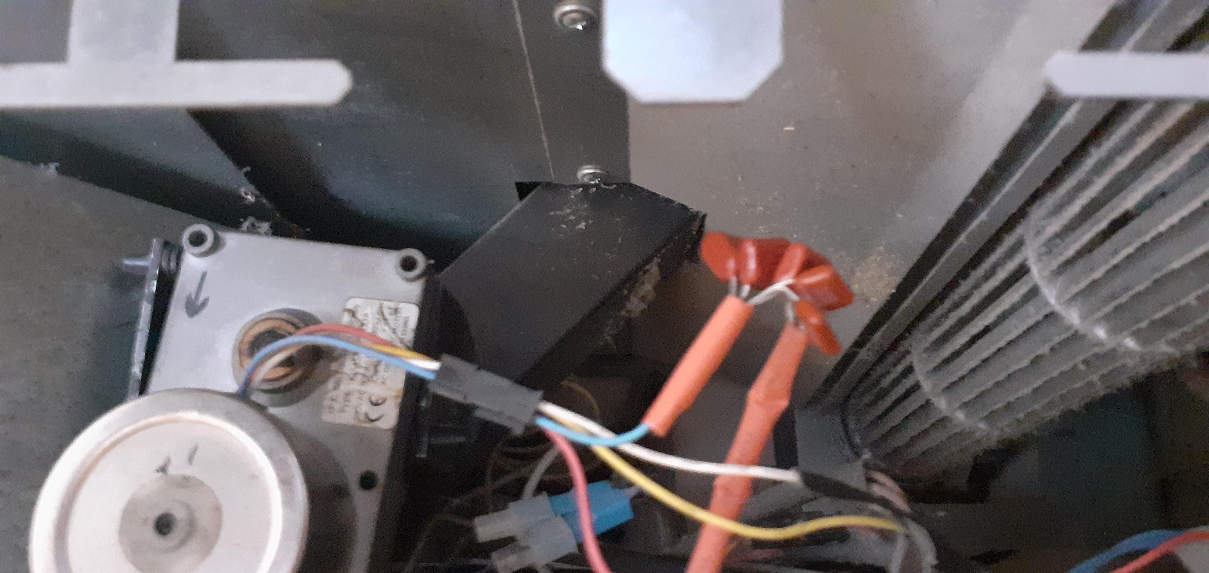

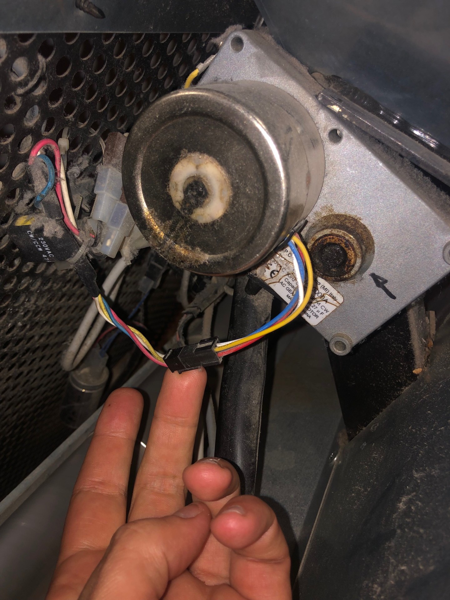

    Actuellement j'ai du remplacer le moto réducteur, j'avais celui à quatre fils et le condo était sur le câblage, je l'ai remplacé par celui qui à le bornier bleu avec trois cosses et le condo est dedans, mais je remarque qu'il se met à tourner par intermittence en sens inverse mais vraiment pas souvent puis il reprend ca marche normal, et ca fait vraiment du bruit, j'ai lu à quelque endroits que c'est normal quand il force, et d'autre qui disent que non.
    j'ai branché le neutre au centre et le marron sur CW, y'a t'il une importance à inverser le bleu et le marron ?
    Certain parle du condo, le moteur est neuf et le condo donc aussi, certain parle d'un deuxième condo sur la platine, je ne vois pas pourquoi.

    Bonjour, j'ai le même problème, il se met à tourner dans l'autre sens mais vraiment sur un cycle, et depuis que j'ai changé le moto réducteur, je suis aussi à la recherche d'une solution.
    Certain disent que c'est normal, d'autre non, quoi penser ?
    En attente d'une réponse.

    Bonjour, j'ai eu le même problème, le castor frotte sur les cotés, le granulé un peut dure et alors il reste longtemps sans tomber, et quand il arrive enfin à casser le granulé alors il n'y a plus de feux, alors le granulé tombe mais plus de flamme.
    il faut démonter le moto réducteur, il est juste accouplé par une bague avec le castor avec une clef de 10 sur un plat sur l'arbre, puis tu vérifies le jeu du concasseur, c'est pas évident car quand il force il se met en biais alors les cotés frottent et les dents touche le couteau (bord du goulot)
    Moi j'ai modifié le concasseur, j'ai taillé des dents et affuté les bords du concasseur, j'ai aussi passé un coup de lime sur les cotés pour que la prochaine fois ca ne touchera plus les bords, j'ai posté des photos de la modif, je pense qu'elles seront sans tardé sur la discussion car j'ai eu aussi une demande sur le bruit du moto réducteur quand il se met à tourner dans l'autre sens
    Je ne sais pas si ca peut d'aider, suivant l'âge et l'utilisation du poêle c'est sur qu'il s'use, mais c'est peut être complétement autre chose
    Bon courage.

    Bonjour Calisti,
    Merci pour tes remarques. J'ai déjà limé les arrêtes mais surement pas suffisamment. Je vais essayer de faire un truc comme ton écluse. Est-ce bien dû au frottement ? As-tu vu la vidéo : avais-tu un bruit semblable ?
    Concernant ton motoréducteur, il me semble que les marches arrières sont normales. En cas de blocage, le moteur fait marche-arrière pour libérer les granulés, dixit mon revendeur Palazzetti.
    Concernant CW ou CCW, il s'agit du sens de rotation, horaire et anti-horaire... Pas d'importance selon moi. En revanche, pour les couleurs des fils, il faut savoir s'il s'agit de courant alternatif ou continu.
    Si alternatif : peu d'importance du sens de branchement - Si continu, il faut bien respecter la polarité. Mais peut-être que quelqu'un peut confirmer ou rectifier.

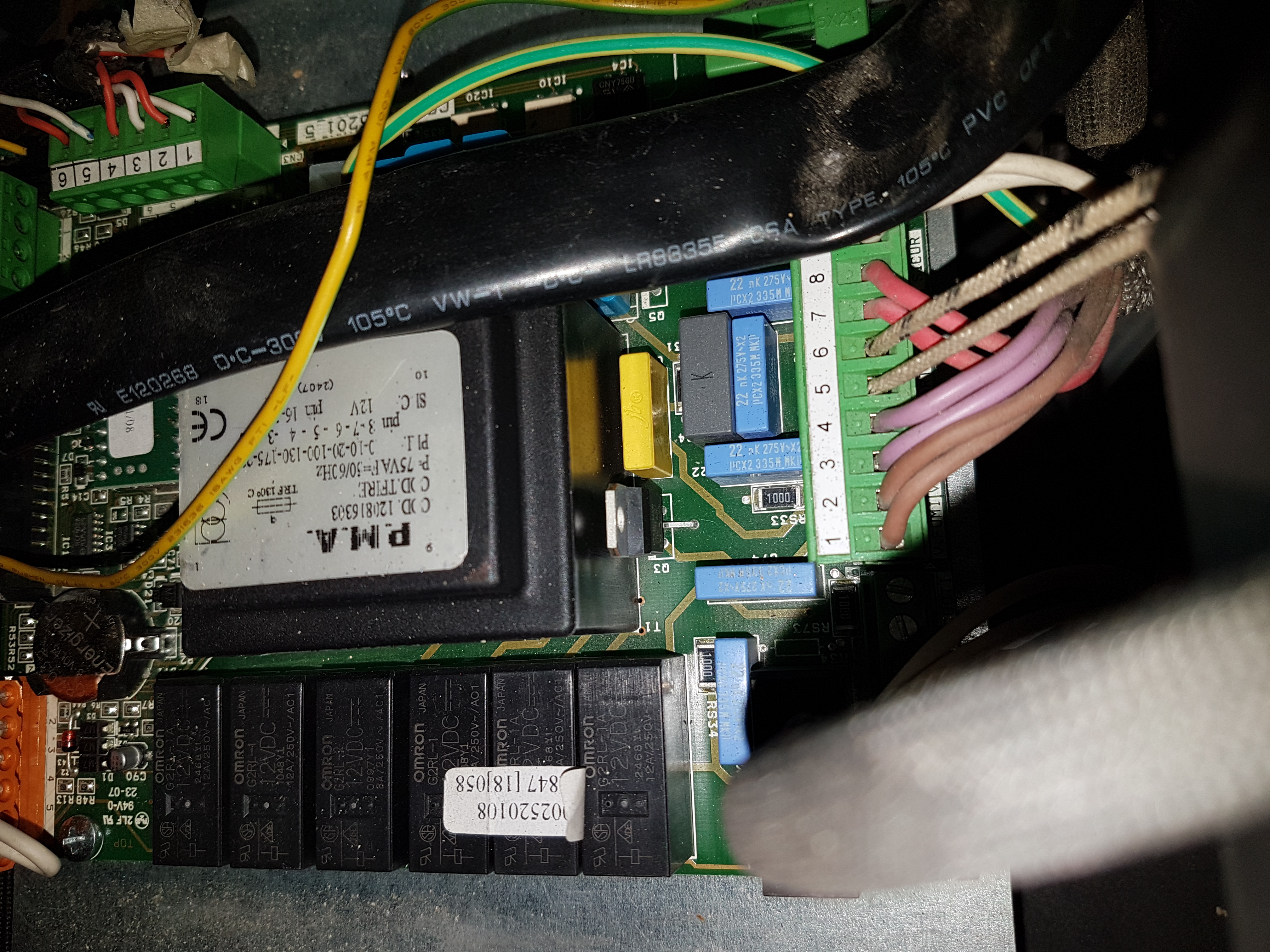

    Je reviens vers vous concernant mon souci d'extracteur de fumée (voir #2579) qui restait bloqué à 2700 tr/min pendant toute la durée de fonctionnement de mon poêle Palazzetti Gaja, Après différents tests, j'en avais déduit que la carte électronique était défectueuse et je l'avais remplacé par une nouvelle, le souci avec l'extracteur été définitivement résolu. J'ai toujours gardé la carte électronique défectueuse au cas ou, et certaines personnes sur ce forum m'avait conseillé de changer des condensateurs mais faute de temps, je ne l'ai jamais fait, Cependant, dans le but de la réparer, je l'ai remonté en septembre dernier sur le poêle pour constater si les symptômes étaient toujours présents: la carte a fonctionné correctement pendant 80H, puis l'extracteur s'est de nouveau bloqué a 2700 tr/min. J'ai donc commandé un lot de condensateurs. Cette carte possédant 7 condensateurs, j'aurais bien aimer connaitre lequel est foireux. Pour cela, il ne me restait plus qu'à changer un condensateur à la fois, le tester avec un multimètre et le comparer avec un nouveau, souder un nouveau et tester le fonctionnement du poêle, Le souci étant sur l'extracteur de fumée, j'ai suivi la piste du PCB qui pilote cet extracteur depuis le connecteur, J'ai dessoudé le premier condensateur, (en jaune sur la photo) son fonctionnement ne me semblait pas conforme comparativement au nouveau, je l'ai donc remplacé et après plus de 500H de fonctionnement, c'était bien le fautif puisque tout fonctionne parfaitement. Donc merci à ce forum pour votre aide, j'ai maintenant une carte électronique de secours si besoin. Le poêle va sur ces 27 000H de fonctionnement, j'effectue moi-même l'entretien toutes les saisons en aout avec, en plus, un ramonage/nettoyage intermédiaire en février. Plus récemment, je me suis habitué à tamiser les sacs de granulés car trop de sciure à l'intérieur.Nom : 20250208_154157[1].jpg
Affichages : 536
Taille : 4,14 Mo
  13. #3103
    trebor
    Re : Retour d'expérience sur poêle pellets Palazzetti
    Citation Envoyé par Julio3 Voir le message
    Je reviens vers vous concernant mon souci d'extracteur de fumée (voir #2579) qui restait bloqué à 2700 tr/min pendant toute la durée de fonctionnement de mon poêle Palazzetti Gaja, Après différents tests, j'en avais déduit que la carte électronique était défectueuse et je l'avais remplacé par une nouvelle, le souci avec l'extracteur été définitivement résolu. J'ai toujours gardé la carte électronique défectueuse au cas ou, et certaines personnes sur ce forum m'avait conseillé de changer des condensateurs mais faute de temps, je ne l'ai jamais fait, Cependant, dans le but de la réparer, je l'ai remonté en septembre dernier sur le poêle pour constater si les symptômes étaient toujours présents: la carte a fonctionné correctement pendant 80H, puis l'extracteur s'est de nouveau bloqué a 2700 tr/min. J'ai donc commandé un lot de condensateurs. Cette carte possédant 7 condensateurs, j'aurais bien aimer connaitre lequel est foireux. Pour cela, il ne me restait plus qu'à changer un condensateur à la fois, le tester avec un multimètre et le comparer avec un nouveau, souder un nouveau et tester le fonctionnement du poêle, Le souci étant sur l'extracteur de fumée, j'ai suivi la piste du PCB qui pilote cet extracteur depuis le connecteur, J'ai dessoudé le premier condensateur, (en jaune sur la photo) son fonctionnement ne me semblait pas conforme comparativement au nouveau, je l'ai donc remplacé et après plus de 500H de fonctionnement, c'était bien le fautif puisque tout fonctionne parfaitement. Donc merci à ce forum pour votre aide, j'ai maintenant une carte électronique de secours si besoin. Le poêle va sur ces 27 000H de fonctionnement, j'effectue moi-même l'entretien toutes les saisons en aout avec, en plus, un ramonage/nettoyage intermédiaire en février. Plus récemment, je me suis habitué à tamiser les sacs de granulés car trop de sciure à l'intérieur.Pièce jointe 505258
    Bonjour et merci pour le retour d'infos.
    Oui, ce condensateur jaune et pas que les jaunes sont reliés au secteur 230 VAC de type X2 que quelque nF pour à 275 ACV minimum, sont connus comme provoquant de nombreuses pannes sur les appareils électroniques les plus divers.
    Il faut un capacimètre pour vérifier les condensateurs pour leur capacité et l'ESR.

    C'est exactement ce même bruit que j'ai, et quand j'ai regardé d'où cela venait alors j'ai remarqué que c'est quand le moto réducteur tourne à l'envers, ca dure 2 secondes, du coup quand il redémarre dans le bon sens le granulé ne descend pas de suite car le moto réducteur à reculé de deux dents donc elles sont vides, puis le granulé arrive et on l'entend de nouveau tomber dans le brasier.
    C'est du courant alternatif c'est sur, mais j'ai l'impression que les deux bobines se mettent en contradiction.
    Je pense donc que quand il force et qu'il s'arrête alors au redémarrage la bobine avec le condo vient en contradiction avec celle qui est alimenté en permanence et recule de deux dents.
    Je pense aussi que c'est pas la carte mère qui inverse le sens de rotation.
    Si un spécialiste en moteur électrique peut nous aiguiller, car je suis pas certain de cette dite normalité, avec l'autre moto réducteur d'origine il ne tourné pas à l'envers et forçait jusqu'à couper le granulé.
    N'hésite pas à faire des dents sur le castor, ca permet de casser le granulé au lieu de le couper.

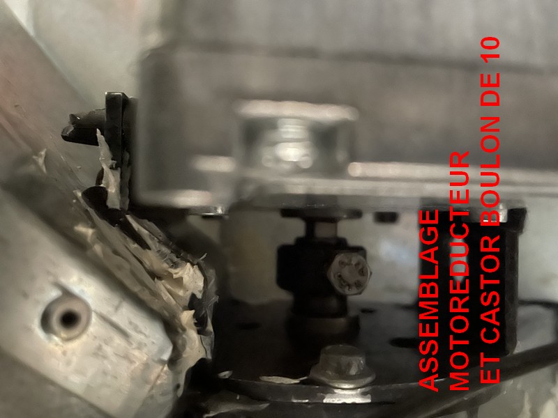

    J'ai reçu les bagues mais madame a dit "tu touches à rien ca marche très bien comme ca" bon un peut bruyant quand il fait marche arrière le motoréducteur, on attendra qu'il fasse un peu plus chaud.
    Dernière modification par Calisti ; 25/02/2025 à 17h57.
  23. #3113
    Calisti

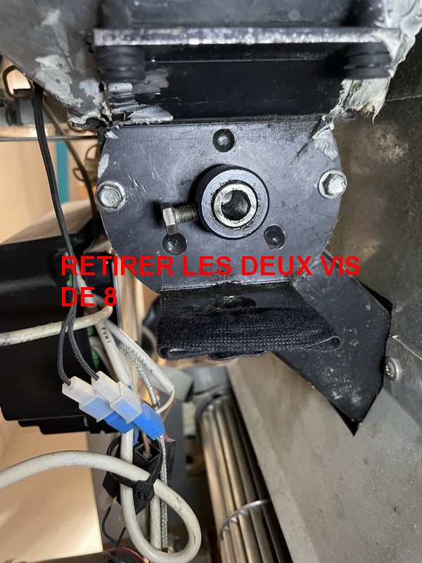

    Finalement avec le beau temps j'ai remplacé les deux bagues, c'est bien moins bruyant, quelques photos pour ceux qui on envie de le faire.
    Pour accéder au vis de 10 mettre en route le poêle et l'arrêter quand vous avez la vis en face.

    La suite des photos, utiliser le même principe pour la pose des bagues, à deux c'est plus facile pour celle qui est dans le goulot.
    compter deux heures tranquille.
    Dernière modification par Calisti ; 03/03/2025 à 17h16.

    Je suis propriétaire d'un poele caterina datant de 2009;
    Le roto ecluse se bloque et n'arrive plus à casser les pellets.
    Je pense que cela vient du motoreducteur. J'en ai commandé un sur internet mais la connectique n'est pas la même. Avez vous des idées pour pouvoir brancher le nouveau ? Je vous mets des photos de l'ancien et du nouveau.
    Je vous remercie.
  26. #3116
    jroo
    Bonjour, regarde les messages entre 2750 et 2760 il y a la solution.
  27. #3117
    boulon1979
    Merci beaucoup !
    Je tente le changement demain !
    Bonne soirée.
  28. #3118
    Calisti
    En faite tu vas enlever le vieux motoréducteur mais aussi un morceau de câblage avec le connecteur noir et à l'autre bout tu auras deux fils, le bleu et le marron, c'est eux qui vont se connecter sur le nouveau motoréducteur.
    c'est ce que j'ai fait, regarde la photo finale.
    Nom : IMG_9820.JPG
Affichages : 251
Taille : 112,0 Ko.
  29. #3119
    Calisti
    En faite quand tu vas retirer ton motoréducteur il faut aussi retirer le faisceau avec le connecteur noir, au bout tu retrouve seulement deux fils, un bleu et un marron, ils vont se reconnecter directement sur le nouveau motoréducteur, voir la photo ci jointe car j'ai fait la même opération.
    Nom : IMG_9820.JPG
Affichages : 257
Taille : 112,0 Ko
  30. #3120
    boulon1979
    Motoreducteur changé ! Merci beaucoup pour votre aide !
