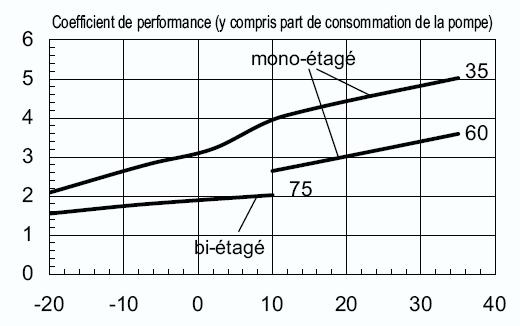

    Pour info, voici le rendement reel d'une dimplex haute temperature, ou comment se rendre compte que le cop est a peine à 2 à +10°.

    Et la question n'est pas la : jk'ai mis le tableau des cop d'une dimplex et la haute temperature, ce n'est pas rentable. Finalement, le cop est tellement bas que resistance elec qui se declenche ou pas, ca change pas grand chose au rendement
