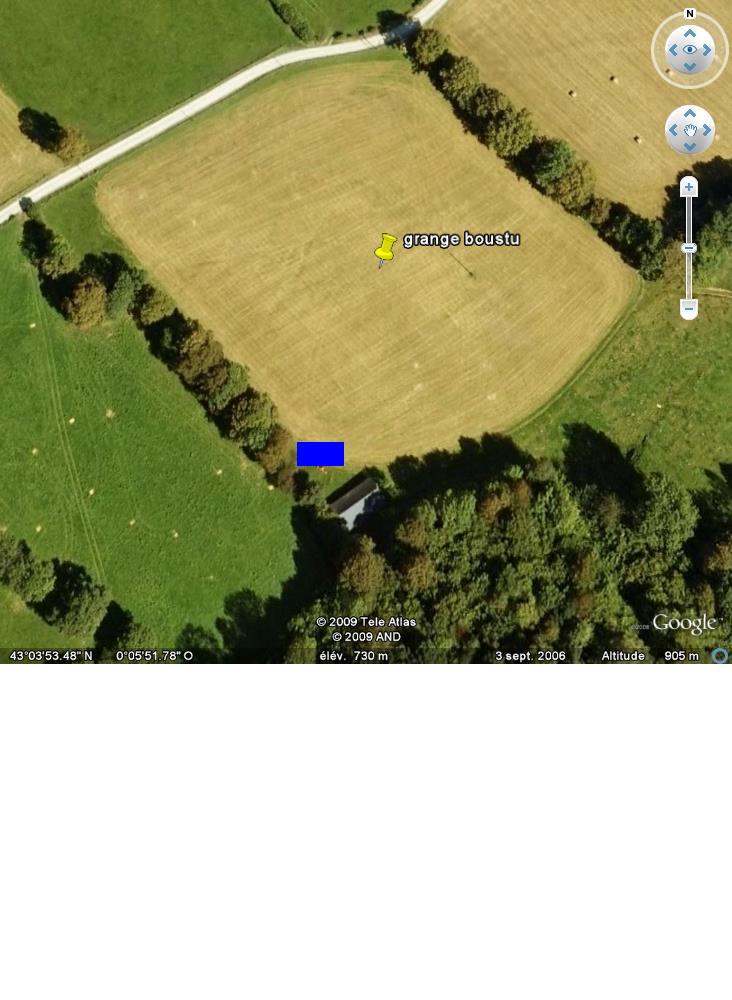

    Après une absence de quelques pages, je reviens vous donner quelques nouvelles.
    Mon chantier piètine un peu !
    Je vais construire mes tunnels à galets seulement fin juin.
    Trouver le bon matériel, surtout au bon prix n'est pas simple ...
    Je vien seulement de dénicher des galets 40 / 80 (voir 120) ....est-ce que cela peu quand même convenir Héraklès ?
    En tous cas, à chaque fois que je parle de mon projet, les fournisseurs sont toujours très intéressés ... par contre je passe un peu pour un excentrique !!!! ... surtout avec les artisans .. enfin ils commences à se faire à mes idées farfelues !
    La disposition des tunnels va encore changer, malgré les nombreuses solutions envisagé avec héraklès ...
    voir photo.

  23. #803
    inviteff87237e
    Re : Stockage inter-saisonnier : tunnel à galet
    voila une photo de google earth avec en bleu la position des capteurs a air
    http://forums.futura-sciences.com/at...1&d=1242842816

  24. #804
    herakles
    Animateur Habitat
    Alors je dirais = caniveau béton ou grosses buses en ciment de 300 à 350 de diam intérieur dans lequel tu glisses une gaine alu souple double peau pour amener l'air chaud jusqu'au ventilo
    de là = réseau direct en alu ou acier galva en "aérien"
    réseau tunnels enterrés = grès , PE ou PVC compact qualité alimentaire CR8
    vooila voila ..nul besoin de retour d'air de la maison vers le capteur = trop loin ...

  26. #806
    herakles
    Animateur Habitat
    Une vingtaine de m2 environ ,orientés SUD et inclinés de 50° à 60° , 750 à 850m3/h en été , moins en mi saison et 300~500 en hiver , à assurer par ce ventilo qui peut être placé après la thermogaine alu .
    dans quelle région ? Assez d'ensoleillement en mi-saison ? brumes matinales ? ou brumes d'aprèm..
    Bonne soirée !
  27. #807
    inviteff87237e
    la grange est en hautes pyrénées a 800m d'altitude
    en principe pas de brume matinale
