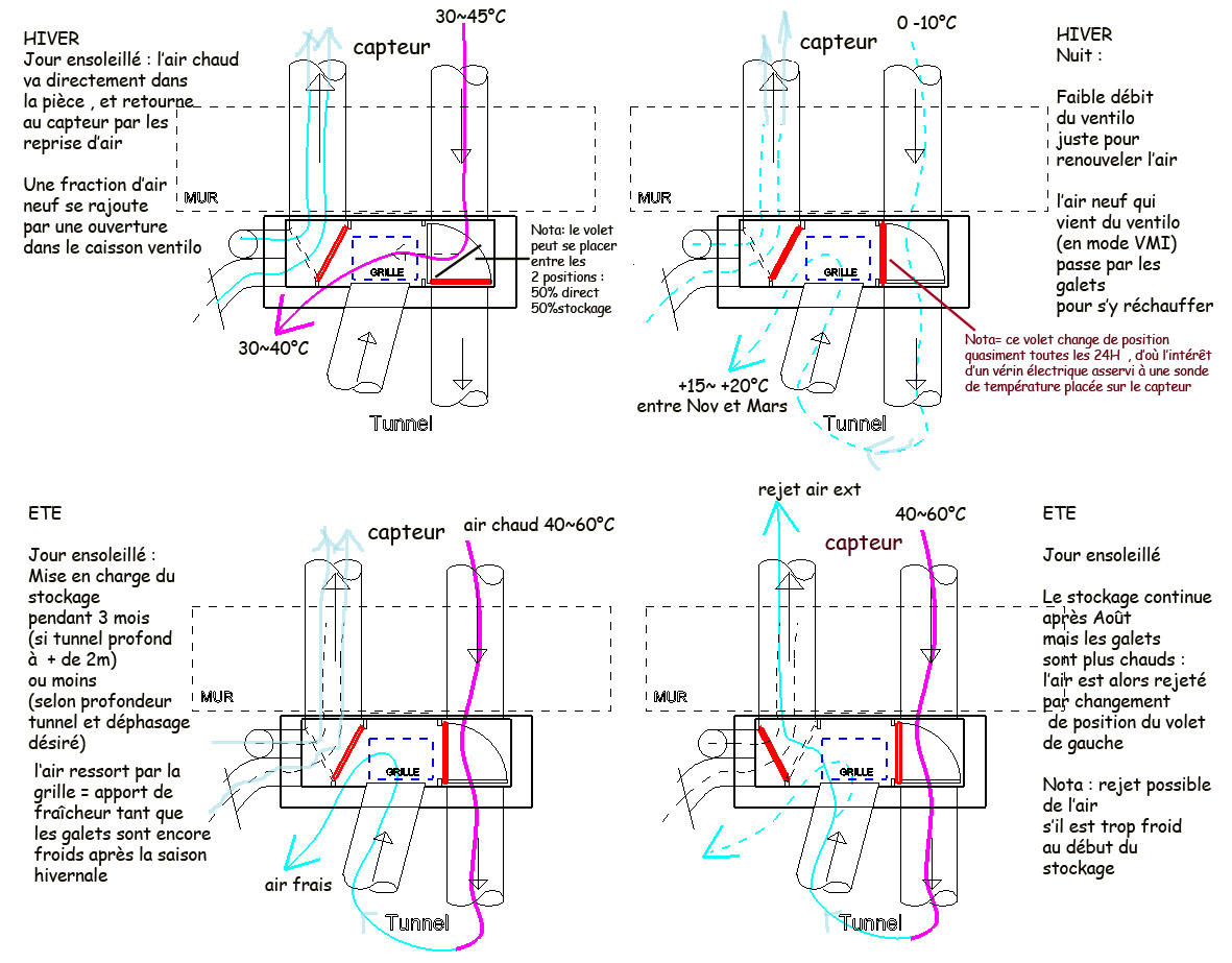

    oui , mais depuis la page 115 , la position du caniveau avec ventilo a évolué , pour finir sous le capteur dans le hangar : le fitre doit être avant le ventilo , dans le caisson , donc inutile d'en prévoir un dans le caniveau où se trouve le volet de by-pass , tu peux mettre un fitre de propreté ou un grillage très fin à la place .
  2. #2582
    palus06
    Re : Stockage inter-saisonnier : tunnel à galet
    okey d'ac!
    je commence à comprendre comment finir le caniveau, avec un dernier tube de 125 qui prend l'air depuis le caniveau pour l'amener jusqu'à la grille;
    à l'heure actuelle, la grille est planifiée pour être positionnée à altitude 0 (ras du sol); c'est un blème?
    faut que je vise 5 à 10 cms du sol, j'imagine...
    y a le volet de gauche qui me pose un pb, vu l'angle d'ouverture - va falloir que je rabote le tube pour qu'il passe...
    normalement la grille doit pouvoir s'obturer car si les galets sont plus chauds que l'air (en bas à droite sur la figure), l'air ne doit pas rentrer non plus dans la pièce...ouf!

  18. #2598
    herakles
    Animateur Habitat
    une suggestion de disposition des tunnels
    Ils doivent être éloignés des murs et des fondations , à la fois pour la règle des 2/3 sous les fondations de la maison en pisé et les fondations latérales , et pour avoir l'épaisseur de terre autour de chaque tunnel (1.75m environ)
    ca donne 3 tunnels de 4.5 de section 0.6x0.8 m
    on peut aussi allonger à 5ml / tunnel à condition d'agrandir un peu la section : 0.8 x 0.8 m environ ou 0.9m large, 0.75m ht
    l'air est aspiré du haut vers le bas sous les PV . depuis l'extérieur car en été , l'air est entre 20 et 30°C.., or l'air revenant des tunnels est entre 16° au début et 28°~30°C à la fin du stockage
    je n'ai pas représenté le circuit d'air insufflé pour le chauffage direct dans la maison de pisé en hiver : un capteur à air vertical serait idéal , plaqué contre le local technique, à cause de la hauteur du soleil à cette période .
    Ils doivent être éloignés des murs et des fondations, à la fois pour la règle des 2/3 sous les fondations de la maison en pisé et les fondations latérales, et pour avoir l'épaisseur de terre autour de chaque tunnel (1.75m environ)
    on peut aussi allonger à 5ml / tunnel à condition d'agrandir un peu la section : 0.8 x 0.8 m environ ou 0.9m large, 0.75m ht .
    Ca me semble effectivement plus équilibré. C'est juste que le maçon avait trop creusé près du local technique (voir photos précédentes) et que je pensais qu'en isolant fortement le mur nord enterré du local technique sur 2 m de haut, je n'avais pas à creuser à nouveau pour 2 tunnels. C'est la proximité du puits qui me préoccupe encore un peu: j'espère que je ne vais pas couper la veine qui l'alimente ou avoir des tunnels humides.
    l'air est aspiré du haut vers le bas sous les PV . depuis l'extérieur car en été , l'air est entre 20 et 30°C.., or l'air revenant des tunnels est entre 16° au début et 28°~30°C à la fin du stockage.
    Pour le schéma initial (ventilateur avant capteur à air), j'avais déjà étudié l'étanchéité sous le PV. Le plus simple était avec du bac acier sur lequel sont collées les cellules PV. Mais, je ne suis pas sur d'avoir le produit encore disponible à la vente. L’autre possibilité repose sur des panneaux plus traditionnels, avec structure en rails alu et panneaux en verre. J'ai vérifié la possibilité d'améliorer l'étanchéité avec des joints EPDM complémentaires. J'estime la section de fuite à environ 0.5 cm² / m² de PV avec des précautions de pose moyennes, peut-être moins, si l’on est très soigneux. Mais quid dans le temps ? Je vais revoir ma conception ce WE dans le sens ventilateur après capteur à air, tout en gardant tous les aiguillages dans le local technique et si possible avec un ensemble aussi intégré que celui de David47. Je posterai le résultat du circuit d’air pour avis dès que possible et reporte l’étude du caisson de ventilation/distribution à plus tard (2 à 3 mois).
    je n'ai pas représenté le circuit d'air insufflé pour le chauffage direct dans la maison de pisé en hiver : un capteur à air vertical serait idéal, plaqué contre le local technique, à cause de la hauteur du soleil à cette période.
    Je n’ai pas traité la partie ancienne en pisé en liaison avec les tunnels à galets, tout au plus, je garde la possibilité d’évacuer l’air injecté dans l’extension neuve au travers du couloir central de la partie ancienne. J’ai prévu une isolation par l’extérieur renforcée (200 mm laine de roche) + un PC + VMC bahia micro, simple flux, avec bouches aspiration hydro dans SDB, à déclenchement dans WC. J’ai pensé à un échangeur rustique en alu à flux croisé entre l’air admis du PC et celui extrait + bypass pour tempérer l’air que j’injecterai dans les chambres. Il faut que je vérifie si un autre forum ne traite pas déjà du sujet. Pour le capteur vertical, j’essaie de l’intégrer devant les jardinières (ht 0,8 x lg 2.5 m est-ce suffisant ?)

    Ça a été un peu plus long que je ne pensais, mais voilà le résultat des réflexions que je vous soumets pour avis.
    En m'appuyant sur les conseils d'Hérakles et le travail formidable effectué sur le projet de David47, j'envisage de retenir les éléments suivants:
    3 tunnels de 0.6x 0.8 x4.5 m, dont deux jointifs distants de 1.75 m des murs à -2.5 m du niveau fini. Une isolation enterrée partout où je peux (R=2, hr 1 à 1,5m), notamment contre le local technique enterré et en face Est à l'air libre (R=4, hr 1.5 à 2 m); tuyauterie en PVC diam 20 cm, sauf PC diam 16 cm. Le caisson de ventilation / répartition, fortement inspiré de celui de David47 (p31 du forum), a été adapté aux réservations déjà faites par le maçon (qui est revenu de vacances).
    Semaine prochaine, j'attaque la partie enterrée et le coulage du plafond du local technique, donc des réservations qui le traversent. Je me suis laissé la possibilité d'envoyer de l'air tempéré dans l'ancienne maison (zone nuit), ce qui n'était pas prévu initialement.
    Par précaution, le puits, creusé dans le rocher/gore, va recevoir un trop plein à 20 cm sous le niveau du fond des tunnels. Les schémas joints devraient aider à la compréhension.
    Si vous voyez une erreur ou amélioration, je suis preneur: tant que le premier coup de pelle n'a pas été fait, je peux encore modifier. La finalisation du caisson se fera un peu plus tard, mais la distribution des circuits ne pourra plus être modifiée.
    Pas de solution de repli, j’ai décommandé la dalle chauffante au plombier qui a ouvert de grands yeux !!! Alea jacta est, comme dirait mon ancêtre Jules.
    Un grand merci pour vos contributions et surtout à Hérakles sans qui je ne me serai jamais lancé dans l'aventure.
