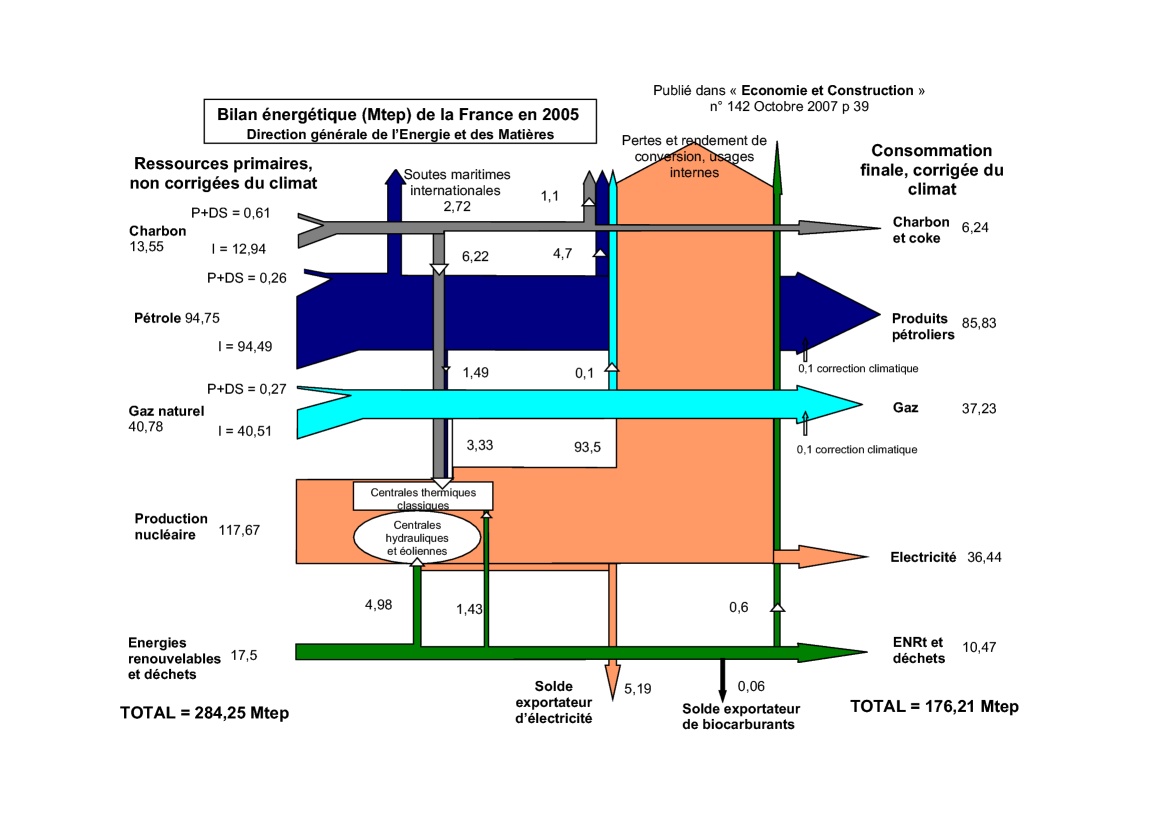

    Juste pour info, pour 1 kw d'énergie électrique produit, ce n'est pas 0.5 mais 0.29 qui arrive au tableau électrique
    Bilan énergétique france
    Après, on peut considérer qu'on peut gaspiller l'uranium ...
    Je ferais juste remarquer que tout gaspillage à un coût,
    et que comme le pétrole, il s'aggit d'une resource en quantité finie sur terre .

    Soit, on refait le calcul avec les chiffres de votre tableau :
    pour 2KW thermique produits par une PAC avec un COP de 2 :
    1Kw provient de l'électricité.
    De ce Kw, 110W proviennent d'énergies fossiles, mais soyons fou, on va prendre 220W !
    Si on tient compte des rendements moyens de toutes le centrales confondues on obtient effectivement 0,3 Kw consommés pour 1Kw d'énergie primaire. Il est à remarquer que je prends une situation tout à fait défavorable puisque les centrales alimentées en énergies fossiles ont des rendements supérieurs... mais soit.
    Donc on divise 220W par 0,3 = celà donne 733W !
    Avec une chaudière on aurait eu : 1Kw primaire = 0,8Kw thermique (à noter que je tiens compte ni de l'électricité nécessaire à faire tourner la chaudière ni du pétrole nécessaire pour extraire transporter et rafiner le pétrole) celà donne pour 2Kw d'énergie thermique 2500W primaires.
    Donc d'un coté 733W primaires dégageants du CO2 et de l'autre 2500W primaires dégageants du CO2
    Quant aux besoins et déchets volumiques en nucléaire et en pétrole, il n'y a pas photo !

    Et a noter que le Bilan US est a peine supérieur au notre, (0.33), alors qu'ils recourent massivement aux centrales thermiques ...
