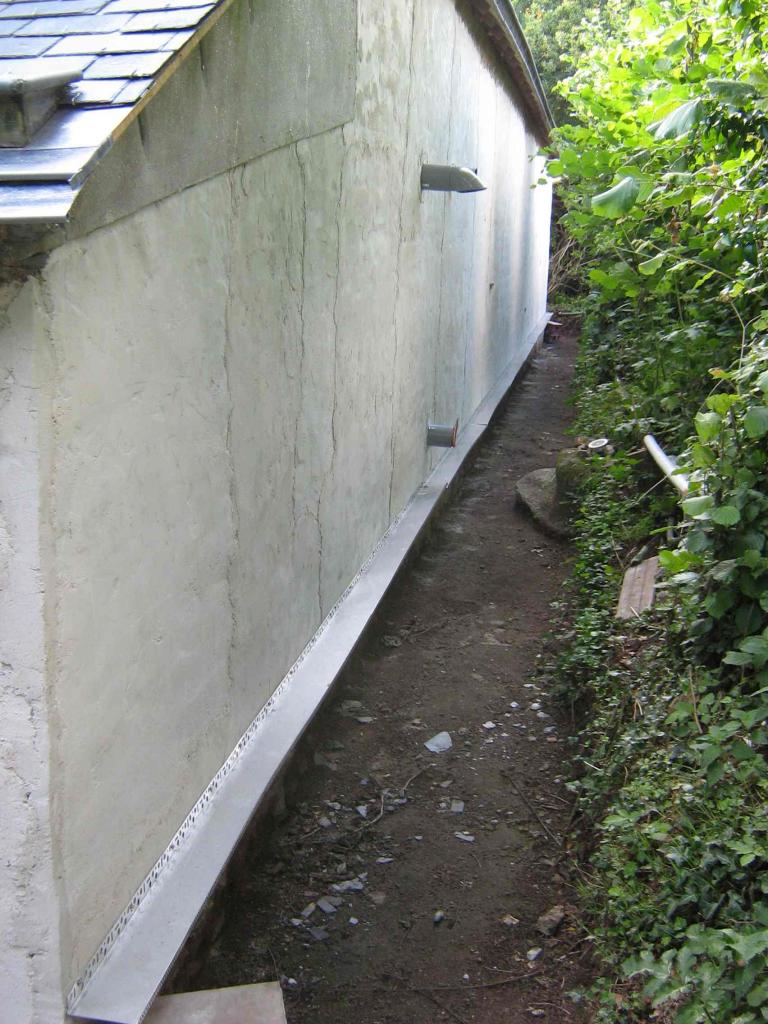

    SK69202 a posté cette photo dans une autre discussion
    http://forums.futura-sciences.com/at..._0635_weboejpg
    C'est le profilé de départ d'une isolation LDR+enduit.
    Est-ce que c'est ce type de rail que je pourrais utiliser pour "finir" le bas d'une ITE hors-sol? De quoi s'agit-il? D'inox?
    Et effectivement, ceux qui peuvent me donner le nom précis de ce profilé, m'aideraient bien à savoir où m'en procurer et/ou comment le fabriquer.
    Je ne comprends pas bien la fonction de ce rail en vérité : isoler l'ITE aérienne de l'ITE enterrée? Servir de pige de départ pour aligner les panneaux d'isolant? Offrir une finition solide et soignée dans mon cas?
    SK69202
    Re : ITE-qui-ne-va-pas-jusqu'au-sol
    Le profilé de départ est en aluminium, il peut à mon avis rester à l'air, mais il doit y avoir des jeux de 3 mm entre les rails pour absorber la dilatation, qui créent de petites brèches.
    Comme son nom l'indique il sert de base à l'isolant.
    En fait on soigne son horizontalité et ensuite l'empilage des plaques d'isolants se fait tout seul (enfin presque).
    Référence suit en MP.

    Tu dis : "il doit y avoir des jeux de 3 mm entre les rails".
    Peur de comprendre de travers... Dans leur largeur, tu veux dire? Si je démarre à gauche de mon mur, je pose le rail suivant à 3mm à droite du premier? L'isolant, lui, est jointif avec le rail?
    SK69202
    Oui.
    Non, les panneaux doivent être posé à cheval au dessus des joints.
    Cela peut nécessiter des découpes.
    Je n'ai plus les liens, mais il serait bon de rechercher sur le web les avis techniques de différents isolants par l'extérieur, (ETA ou ATEC à saisir en plus, mettre pdf limite pas mal les résultats erronés), pour que tu te fasses une idée de la méthode et d'autres subtilités et ce même si à terme tu ne les utilises pas.

    Le panneau d'isolant s'emboite verticalement dans le rail, qui évidement doit être adapté à l'épaisseur de l'isolant.
