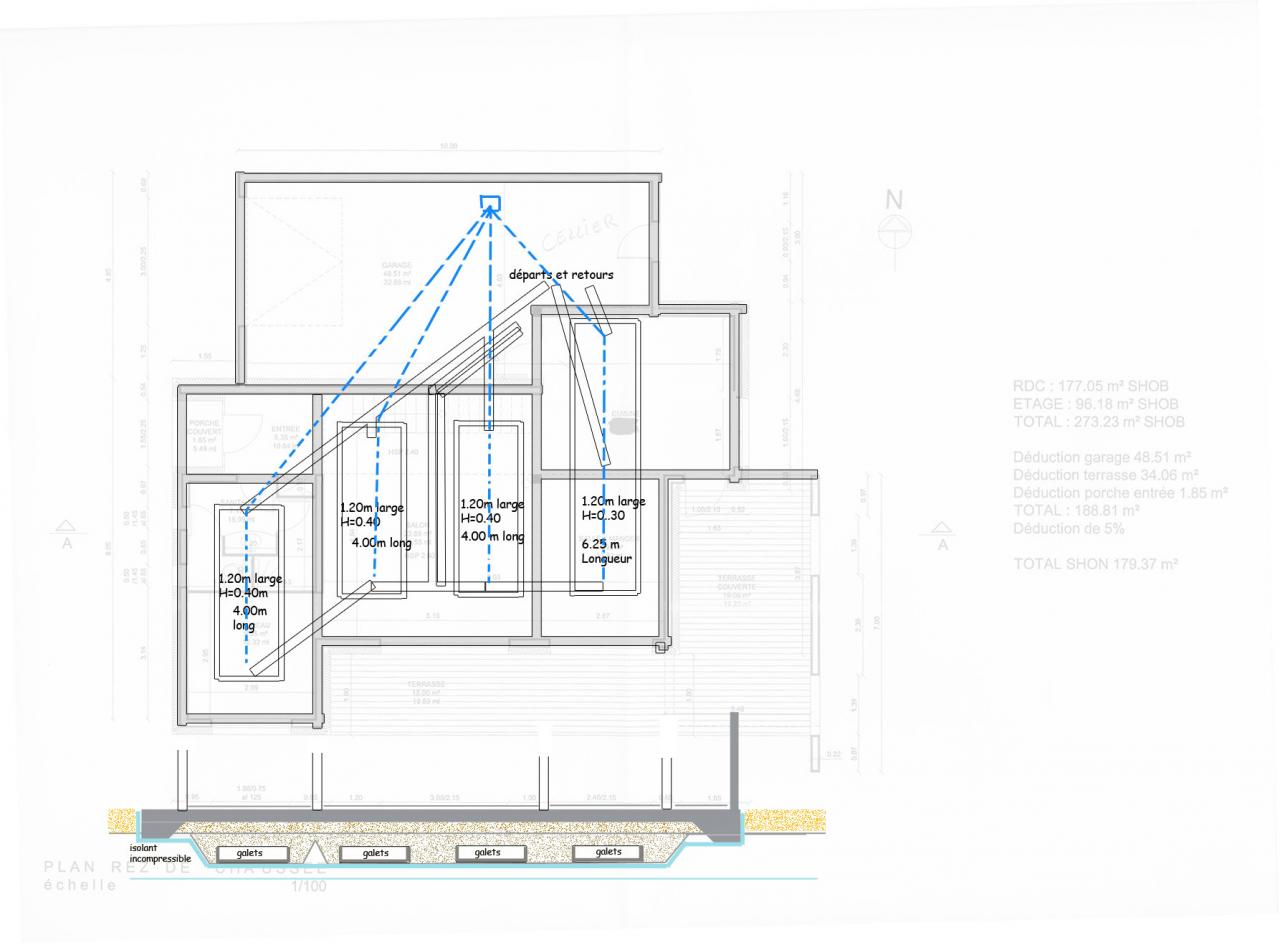

  16. #136
    herakles
    Animateur Habitat
    est ce qu'il y a une hauteur minimale à respecter entre le haut des sarcos et le carrelage?
    l'idéal est 1m entre le haut des sarcos et le carrelage pour 1 mois (+- 1 semaine) de déphasage , mais compte tenu de la flotte qui viendrait titiller la sous-face du radier , je l'ai ramené à 80cms..
    si tu pars sur du misapor - et comme vient de me le redire "misapor" sur bricozone - faut surélever ta bicoque
    A moins que tu déploies une membrane EPDM pour bassins (firestone) , avec drains répartis au fond de la cuvette , reliés au même puisard étanche que les sarcos dont le fond est à -1.00m du TN , tu peux déverser du misapor puis ensuite couler ton radier béton sur une feuille de polyane ..
    l'épaisseur au-dessus des sarcos peut être augmentée à condition d'élargir les tunnels , par exemple 1.50~1.60 sur 0.30 cm d'épaissseur pour les galets ; ca diminue le risque d'avoir des zones trop chaude au centre du carrelage et froides sur le périmètre de la pièce .
    en effet , l'onde thermique part des galets suivant un cône de diffusion entre 45° et 60°, d'où l'utilité d'une certaine épaisseur pour que la chaleur arrive mieux répartie sur le carrelage .
    autrement , il faudrait multiplier le nombre de tunnels ou placer des tuyaux grès de diam 100 tous les 0.80m posés sur le radier
    illustration jointe ..
    j'ai un peu exagéré en rehaussant à 0.45m le sol fini ..
    Dernière modification par Linn ; 03/03/2010 à 10h05. Motif: fusion de deux messages consécutifs du même auteur
  17. #137
    herakles
    Animateur Habitat
    Re : maison climatique dans l'hérault
    Exuses ..je me suis gouré de terme exact!
    il fallait lire= l'épaisseur de terre au dessus des tunnels peut être diminuée à condition d'élargir les tunnels ou de les dédoubler , pour une répartition homogène de la chaleur sous le dallage
    Pour 1.50 à 2m d'épaisseur de terre , les tunnels restent espacés tous les 1.50 à 2m. et font 50 cm large x hauteur 75 cms
    1 m d'épaisseur : aplatir les tunnels en augmentant leur largeur = 1.00m de large sur 0.40 de hauteur par exemple
    0.80 m = 1.50m de large sur 30cms d'épaisseur
    Dès qu'on diminue l'épaisseur de terre , on diminue malheureusement aussi le déphasage de l'onde thermique qui arrive trop tôt à la dalle si on veut stocker dès Juin : il faut donc retarder le démarrage du stockage
    OU stocker dès Juin = isoler la dalle du RDC et prévoir un dispositif de récupération des calories = serpentin PEHD enfouis au-dessus des tunnels + eau + circulateur + plancher ou mur chauffant... tandis que l'air neuf peut continuer à être préchauffé sur les galets .

    dernière mouture , après , je me jette dans la Garonne avec un bon vieux parpaing au cou ...
    je laisserai donc la place aux vendeurs de PAC.. et de BCI..
    tunnels isolés par dessous , flancs à 45° isolés également puis - si possible- en périphérie , posés au niveau TN décaissé de -10 cm
    ensuite concassé de 40 puis ton radier de 30 ...

    schéma d'ensemble coupe & et plan
    suggestion : tunnel sous le garage qui serait chargé entre juin et juillet ?? = garantie hors-gel pour la bagnole qui démarrera au quart de tour sans starter ....et pour les boums des enfants qui squatteront le garage ??

    Et petit aperçu sur la hauteur du capteur à air de 18m2 incliné 60° = 1.25 m environ de plus par rapport à l'acrotère ..
    Alligator , tu avais parlé de deux rangées de capteurs ?
    = 2x 9 m2 , avec 0.62 à 0.65 m de hauteur environ , espacés de 3m au moins à cause de l'incidence des rayon solaires hivernaux.. de plus - de plus le capteur arrière ne profite pas de l'albedo du gravier alors dans l'ombre du premier ..
    Si cette foutue nappe phréatique n'était pas si proche du terrain naturel , les capteurs auraient été réduits à ~12 ~15 m2 et inclinés de 30°, l'optimum pour l' ETE ...
