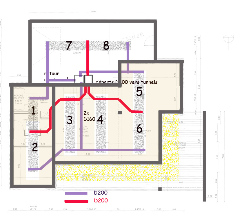

    pousses pas un peu trop , là ... original d'ailleurs ..tant que l'angle ne s'écarte pas trop de 90° , disons d'un maxi de 30° .. au-dela , à tes risques et périls , tu ne me connais pas , je ne t'ai jamais vu ..
    et ces tubes souples , ca le ferait mieux ??
    tu peux d'ailleurs aussi faire pivoter légèrement les tunnels , mais je te laisse la joie - o joie- de redessiner le plan ..
  2. #182
    herakles
    Animateur Habitat
    Re : maison climatique dans l'hérault
    parce que si on peut en placer certains en biseau,ça me fait une sacré économie de coudes (et de pertes de charge) pour les tunnels 1,2,3,4,5,6 .
    la nuit porte conseil..
    deux raisons pour mettre des coudes ou manchons à joints souples :
    1 - ca fait autant d'articulations semi-souples permettant aux D200 de supporter les tassements des 2 couches de caillasse sans se briser (surtout au niveau des collecteurs)
    2 -ca fait sécurité contre les effets dûs à la dilatation du PVC ( 3 à 4 mm/m avec un delta de 50°C ..)
    A moins de trouver des gaines Hekatherm souples...
    Après tout , tu as économisé les sarkos , l'isolant ... que demander de plus ?

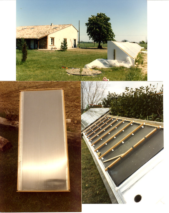

    bonsoir,
    je feuillettes avec intérêt le fil de ce poste et je suis interpellé par ceci :
    http://forums.futura-sciences.com/at...air_protooejpg
    j'ai toujours pensé que les capteurs à air se devaient d'être placés au minimum sur la toiture ou bien sur la véranda..
    D'où mon interrogation, des capteurs solaires déportés sont-ils efficaces (ils peuvent m'intéresser car plus sûr au niveau de l'étanchéité de la toiture) ? si oui, quelle est la section de gaine à prévoir pour des capteurs déportés et quelle est la longueur maximale à prévoir pour qu'il n'y ait pas de déperdition ?
  4. #184
    herakles
    Animateur Habitat
    l'installation que tu cites date de 83 ou 84 .. et est très particulière : on a réutilisé un ensemble de châssis de maraîchers avec ses murs existants , à 25m de la ferme en gros murs de briques , avec refends épais en terre crue = grosse inertie + tunnels à galets sous la terrasse = stockage de longue durée d'environ 2 semaines à 3 .
    le seul problème , on est allés très vite et le propriétaire d'alors n'a pas souhaité mettre une gaine de retour d'air de la maison vers les capteurs
    le chauffage se faisait donc en "boucle ouverte " , facile vu qu'elle était peu étanche , avec une grosse aération = 3 à 4 fois le volume habitable de la ferme ..
    avec 42 m2 de capteurs et 1200 à 1400 m3/h ç midi solaire , ca chauffait assez les murs et les tunnels pour compenser les déperditions par ces fuites d'air = la maison était super bien aérée , sans aucune humidité ...
    Tu prévois une véranda , donc mieux vaut placer le capteur à air en toiture au-dessus de cette dernière ( formant ainsi casquette pour l'été ) , d'autant que le caisson est prévu dans le "mur inertiel" non ? :
    cela optimise le circuit d'air :
    air extérieur neuf+ air repris sur séjour >>véranda >>capteur air >>mur intertiel >>caisson >> plenum de distribution en mode chauffage direct
    en mode stockage :
    air extérieur+air neuf >>véranda>>capteur>>mur inertiel >>caisson >>gaine veritcale vers l'ensemble des tunnels >>sortie vers rejet extérieur ou vers plenum si on désire de l'air frais en temps de canicule..
    Poser ces capteurs à air au sol reste possible , au prix d'un allongement de toutes les gaines entre le capteur et la maison ...et il faut poser deux gaines de diamètre intérieur 225 ou 250 avec isolation soignée de 5 à 8 cm de laine de roche .
    cela complique le trajet aéraulique puisqu'il faut poser le caisson du ventilo au sol ou dans un caniveau technique et de là , faire partir l'air vers le plenum situé à l'étage...
    Inspires toi du principe "alligator"

    en attendant,j'essaie de trouver une config différente pour limiter le nombre de toyos.on sait jamais...
    My flowers are beautiful.
  10. #190
    herakles
    Animateur Habitat
    Là , je suis vexé ... après tout le mal que je me suis donné (2 nuits blanches , 4 litres de café , un verre de tord-boyaux) pour réduire le linéaire de toyos ..sans sacrifier à la nécessaire sécurité offerte par les coudes et tès , face aux dilatations du PVC et aux risques de casse sur des tuyaux trop rectilignes , sous les coups de butoir d'un terrassier éméché plus que de raison .. et sans perdre de vue les pertes de charge (débit/diamètre en tout point du réseau )
    http://forums.futura-sciences.com/at...ariante-2oejpg
    Tout chauffagiste te dira qu'il faut donner du "mou" aux tuyaux dans un chauffage central= manchons de dilatation , lyres , coudes , déviations ..
    Et tu n'as certainement pas été admirer les pipe-lines au Moyen Orient dans le désert = dans certains cas , ces pipe-lines sont posés en zig-zag sur tout le trajet de facon à absorber les contraintes de dilatation ..
    Et les chemins de fer corses de Vizzavona à Corte ..les rails ne paraissent pas rectilignes, vus de la cabine du conducteur ..c'est fou ce que ca se dandine doucement ..
    Non , mais !!!

    salut,
    j'aurais du posté ça ici.
    Pour Alligator = si c'est avéré pour l'Hekatherm , prudence pour le tracé de tes tuyaux , un diamètre intérieur de 173mm est trop étriqué pour alimenter en série 5 tunnels l'un après l'autre, en mode stockage en été .
    5*150m3/h/tunnel= 750 m3/h ou , en comptant large , 800m3/h
    dans une telle gaine , la vitesse de l'air va être de 10.1 m/s dans le dernier tronçon , au départ comme au retour -tel que tu l'avais dessiné - , ce qui va augmenter les pertes de charge à ce niveau
    d'où la nécessité d'un réseau "en étoile", plutôt qu'un branchement en série (cf dernier croquis dans "maison climatique ..."
    Ca va cogiter dur, non ?
    je joins le dernier schema qu'on avait regardé ensemble.
    j'ai besoin du diamètre extérieur de la gaine pour pouvoir la manchonner.
    j'attends un devis de FB en tubes rigides qui devrait orienter mon choix soit vers le schema ci joint,soit vers le réseau en étoile avec tubes rigides

    vu réponse d'un forumeur qui a demandé a HEGLER le diamètre intérieur= 174 mm, en attendant confirmation d'un fournisseur sur Toulouse
    En fait, je pense avoir la réponse pour la gaine Hekaterm puisque je lui ai demandé le diamètre int qui est égal à 174 pour un diam ext de 200 soit une épaisseur de gaine de 13 mm. La gaine Hekaplast en double paroi a un diam de 172 pour un même diam ext. Si c'est bien cela, il est un peu étonnant qu'Hegler propose cette solution en tant que conduit pour un puits canadien, qu'en pensez vous?.
    SG
    à l'intention d'Alligator : avec hekatherm = distribution préférable de type en étoile pour alimenter les tunnels "3 par 3" ..
    décidement , on peut se gourer dans les choix de diamètre et donc d'influencer les débits et pertes de charge : un DN 200 grès chez Euroceramic est bien un 200 mm intérieur http://www.euroceramic.fr/pdf/product-1.pdf ...
    chez HEGLER , DN 200 correspond à 174 mm intérieur ..
    chez FB , ils précisent toujours "D ext " et quelquefois le D int , un Ambidur fait 200 ext et 174 int ...
    Si le D d'une gaine hekatherm fait 200 mm , il serait aisé de raccorder via des raccords PVC femelle D200 à des tronçons de tubes CR8 fendus dans chaque tunnel ...
    Dernière modification par herakles ; 30/04/2010 à 16h41.

    j'ai fabriquer un gros generateur à eau chaude avec ballon 2000l qui fonctionne de folie donc eau chaude sanit pas de probleme

    tu veux parler du caisson avec ventilateur et ses deux registres motorisés ?
    (qui permettent de passer de l'hiver à l'été , c'est à dire du mode chauffage au mode stockage ..)
    autre question j'ai untrou deriere lamaison 6msur6m sur3m hauteur peut il servir a faire les tunnels
    en principe , tu perds 30 à 40% de rendement , vu que tu ne "récupères" pas les pertes du stockage ..le principe des tunnels = sous la maison , stockage aves déperditions vers la maison = gains .. avec un déphasage de 3 mois environ
    ton trou de 6 x 6x 3 , tu devras l'isoler un max et sérieusement = €€€€€ , sur les côtés et au-dessus (inutile si le stockage était placé sous la maison ) et adjoindre un réseau de réupération des calories = seprentins de tubes PEHD remplis d'eau + batterie air-eau pour préchauffer l'air neuf ou le relier à un plancher chauffant incoporé à la dalle de béton de ton RDC ..
