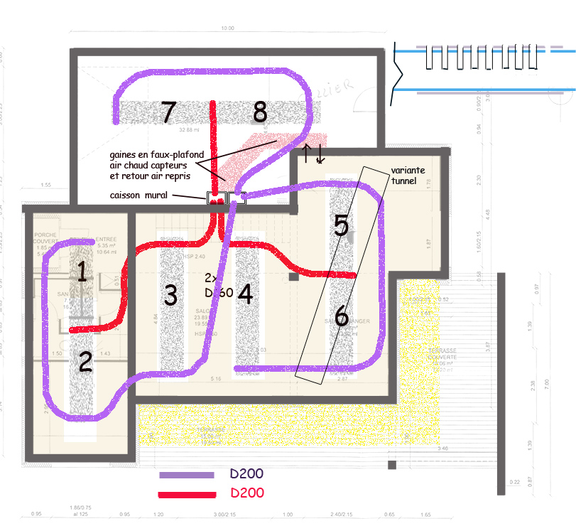

    euh , ai-je la berlue ? tu n'as pas mis le polyane sur la tranchée à l'OUEST ??
    je vois une couche de galets en place , mais j'ai du mal à voir le polyane sur la photo ?
    la marche à suivre est normalement ceci :
    -pose bidim au fond sur petite couche de sable grossier
    -pose du polyane sur les flancs,avec un repli horizontal d'une vingtaine de cms sur le bidim
    - fixation sur des tassseaux bois ou calage avec pierres sur le TN
    -remplissage avec les galets
    Pour rappel , le polyane vise avant tout à éviter de pomper l'humidité de la terre (surtout en hiver , air sec ) et donc de modifier l'équilibre hydrique du sol , donc d'éviter des retraits ou gonflements ...et le bidim du fond à maintenir propre les galets tout en laissant les condensats s'évacuer (surtout en été)
    exemples.. fil suivant ..

    photos oubliées ! les voici , du début à la fin ..
    remplir les tunnels avec uniquement du 30/40 (tamisé).
    ca ira très bien , avec les 0.50m2 de section frontale de passage de l'air .. l'imporant est d 'éviter que des "petits" aillent occulter les fentes

    ok , mon saurien adoré ..
    si tu peux essayer de glisser le polyane en partie sous les galets , cela permet d'augmenter la surface faisant barrage aux transferts d'humidité et éviter un déssèchement du sous-sol par un flux d'air ( il faut maintenir l'équilibre hydrique du sol sous la dalle du radier )
    j'ai fait un crobar spécialement à ton intention : le polyane ne risque pas de se barrer avec les premiers galets immédiatement disposés sur les 20~30cm de polyane posé sur le bidim , avec en plus d'autres galets sur les bords de la tranchée pour immobiliser l'autre côté du polyane : ces derniers galets seront ensuite "poussés" pour finir le tunnel avant de rabattre le ployane l'un sur l'autre
    Puisque ca sera pas validé avant longtemps , je te les maile à oart ..

    Une remarque , si on se réfère au tout dernier plan et à la jonction des D200 ( en rouge ) avec le regard de départ
    http://forums.futura-sciences.com/at...ante_hekaoejpg
    je vois sur la photo 008 un seul Té qui me fait penser qu'un seul D200 hekatherm (173mm intérieur) va alimenter 6 tunnels (750 à 900m3/h ) sur la longueur entre le regard et ce Té !!! il y a risque d'étranglement du débit (plus de 10m/s) avec perte de charge ..
    places deux D200hekatherm côte à côte partant du regard pour alimenter , le premier les 3 tunnels EST , et le second les autres tunnels OUEST .. suivant les tracés en rouge... et si les hekatherm ne sont pas assez souples , prends 2 coudes et non un Té ...
    bon , cha y est , chuis fatigué de gueuler...
    Dernière modification par herakles ; 23/05/2010 à 19h03.

    je me suis planté hier et rendu compte ce matin en voyant qu'il me manquait un T. (toujours pareil quand on veux aller vite,on oublie la motié des trucs).
    je savais que j'allais me faire enguelé
    mais j'ai rectifié le tir.deux départs comme prévu.

    sur la deuxième,on remarquera que le T a changé de place
    My flowers are beautiful.

    mais où diable vois-tu un Té dans le dernier plan http://forums.futura-sciences.com/at...ante_hekaoejpg
    j'ai beau chercher... je voyais :
    tracé rouge= 7 manchons ou coudes 15°~30° de raccordement heka/PVC
    tracé violet = 13 " " " " "
    6 bouchons PVC d'extrémité de tube PVC
    6 à 14 coudes PVC (d'angles divers) selon la rigidité de l'hekatherm ( trop rigide = coude de 45° ou de 90° pour arriver à "tourner" )
    mais de Té , point ??? bon , bon , j'attends la validation de la photo ..
    Dernière modification par herakles ; 24/05/2010 à 16h34.

    parce que je me suis servi de ce modèle

    ah , sacripant , tu m'as bien eu
    fais gaffe à ne pas me faire passer de vie à trépas , j'ai le coeur qu'est fragile , le foie qu'est pas droit, la rate qui s'dilate ..etc...
