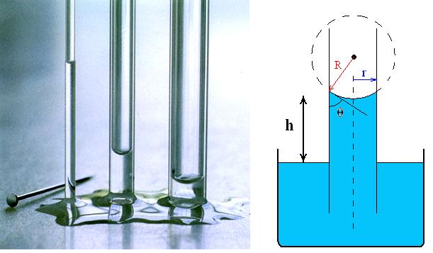

    Qu'est ce que la ceinture béton et le bitume vont changer?
    Si je mets une enveloppe en béton au-dessus de la flaque de la photo:
    - on ne voit plus la flaque, on ne peut la toucher, ni se mouiller avec
    - est-ce que ça assèche les tubes?
     Cliquez pour afficher
    Faut drainer.
