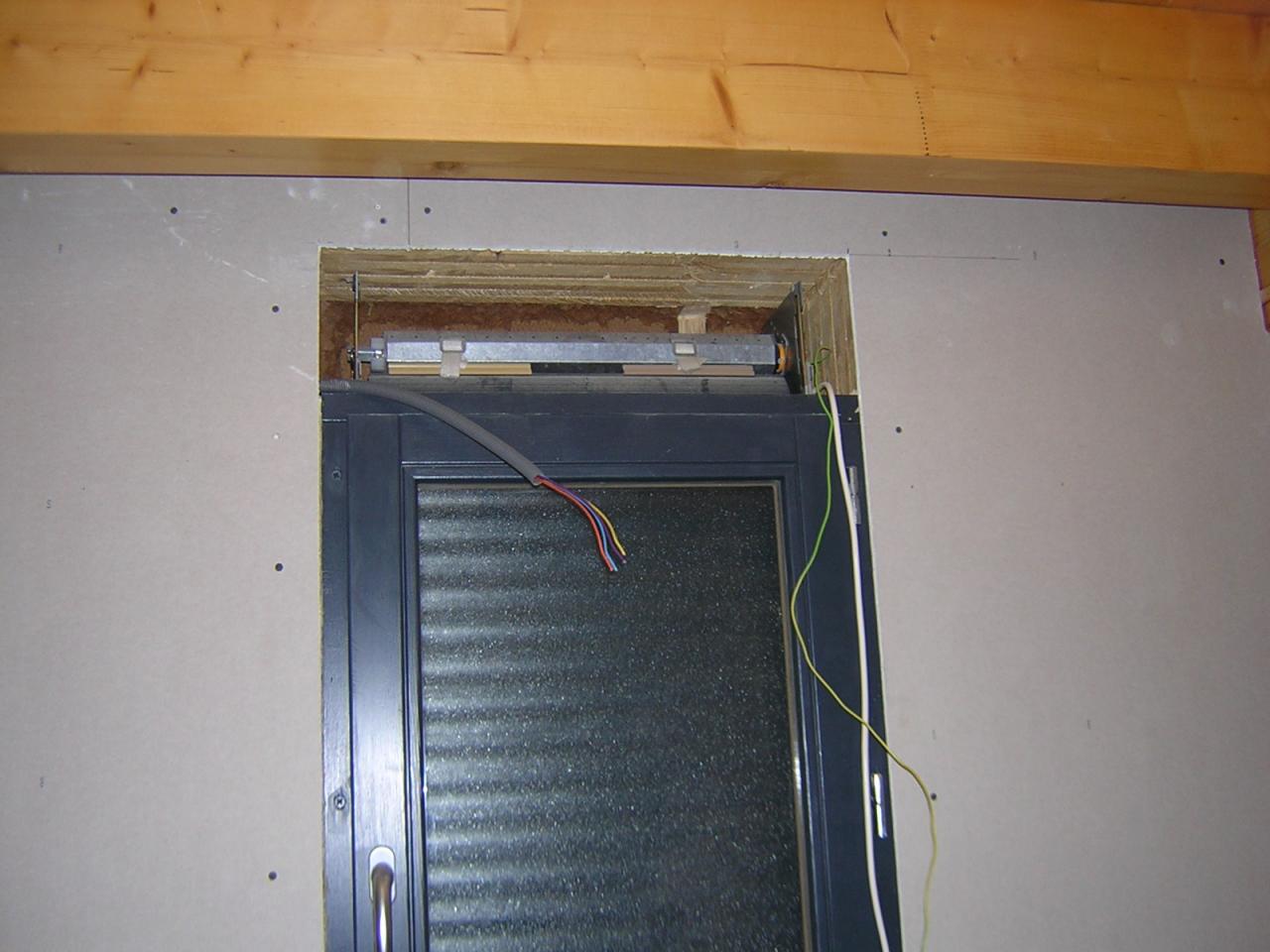

    aligator427...
    Re : ITE dans le Gers
    Citation Envoyé par olive 09 Voir le message
    Merci Marcoffee,
    Le schéma sur les volets roulants est nickel pour moi donc je vais faire ça, il faut juste voir pour la mise en œuvre.
    Les 2 cm derrière le coffre de VR, on peut mettre quoi? TMS par exemple.
    La fixation stofix Trawik L est trouvable en France?
    Olivier
    autre façon de poser des VR:
    prendre des VR de rénovation.
    une platine est clipsée sur chaque coulisse.le moteur est fixé sur les platines,ce qui permet de faire le coffre soi même avec ce que l'on veut.au niveau tarif,c'est imbatable.
    domage,j'ai plus de photos pour cause de cramage de disque dur.
    à part ici,une des rares photos rescapées sur le forum.
    on y voit la platine,le moteur,le fond du coffre en fibre de bois rigide+un peu de laine de bois qui déborde.
    sur le devant,j'avais fermé le coffre avec 6cm de PUR+finition,à savoir bois ou placo (dans SDB).

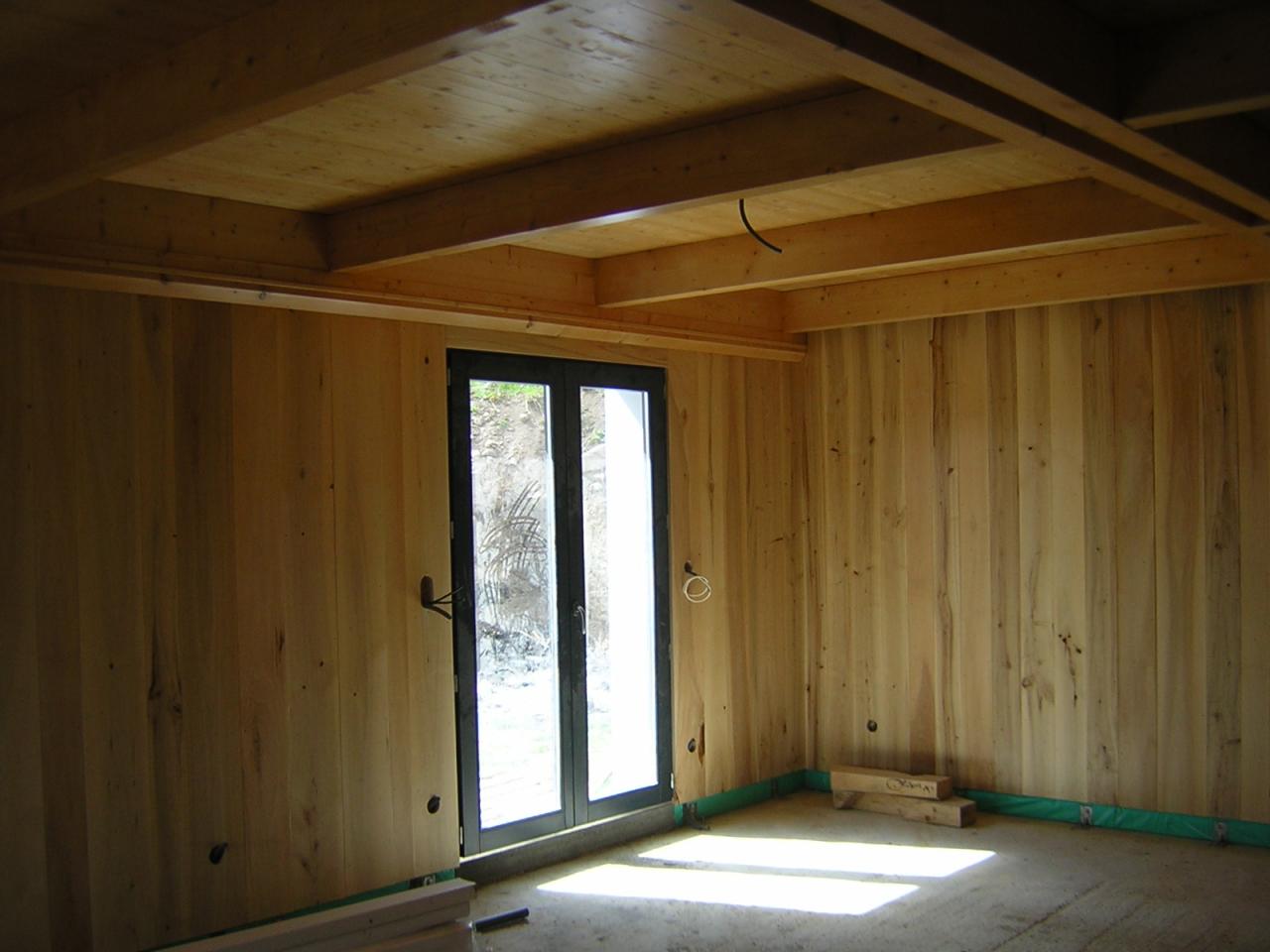

    aligator427...
    le VR est pratiquement au milieu du mur.
    le mur est en bois (MHM) et fait 20,5 cm d'épaisseur+isolation extérieur en laine de bois 8cm+pare pluie fibre de bois haute densité 2.5cm.
    les fenêtres sont montées sur des précadres bois.
    le haut du précadre est démontable et permet un accés au coffre du VR par dessous et par l'extérieur.
    le pare pluie rigide ferme le coffre côté extérieur.
    le PUR+finition ferme le coffre côté intérieur.
    j'ai retrouvé 2 photos sur le forum.
    la première.c'est une petite fenêtre de SDB.
    la deuxième.on ne voit plus le coffre.
