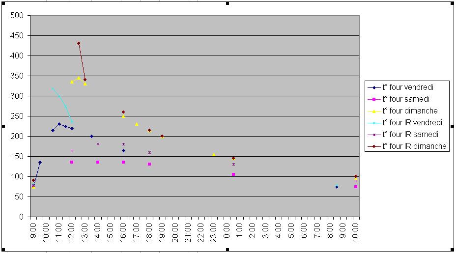

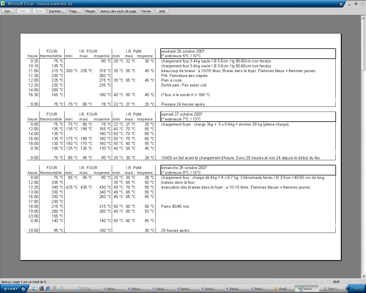

    jj35
    Re : Retour d'expérience poêle de masse
    ### Commentaire sur la modération supprimé.
    Pour revenir à nos moutons :
    Citation Envoyé par Philou67
    Citation Envoyé par jj35
    Quant au four, pour l'instant, il est vraiment noir. Difficile d'avoir un démarrage rapide, et difficile à recharger après un premier chargement. Des astuces ?
    Qu'entends-tu par là ?
    Espace étroit et profond (le four fait quelque chose comme 60cm de profondeur), parois très chaudes ... difficile de bien ranger en vitesse sans risque.
    Nous avons le même PdM. Je ne suis pas très sensible à la chaleur mais quand même, je n'ai pas trouvé de difficultés particulières à charger le four. Ceci dit, le fait que la maison soit encore en chantier fait que je ne me préoccupe pas trop des salissures éventuelles. Et je charge des bois assez longs, entre 40 et 60 cm, c'est sans doute plus facile. Ce sont surtout les braises restantes qui me gènent. J'essaie généralement de glisser des bois dessous pour essayer de les aérer un peu mais ce n'est pas le plus facile. Après une combustion de 3 charges de 6-7 kg les parois du fours sont blanches (mis à part les 4 coins).
    Pour les températures, j'ai fait des simulations ces derniers jours dont voici les résultats :
    En guise de synthèse je peux dire
    - le four démarre plus lentement
    - peut-être que la post-combustion est moins efficace
    - t° du poêle plus longues à s'homogéiniser
    - en contre-partie on peut mettre des bois long (50/60)
    - à quantité de bois égales, même résultat que dans le foyer
    Jean-Jacques.

    Citation Envoyé par jj35 Voir le message
    Je parlais surtout de l'espace réduit en hauteur qui fait qu'on touche facilement une parois brulante... et comme je suis pas frileux, et que j'ai pas des gants qui remontent jusqu'à l'épaule, j'ai un peu peur de me bruler.
    Pour ce qui est du bois, effectivement, on peut charger plus long, mais j'ai constaté qu'en brulant des baguettes de 30/40cm max, les braises sont nettement réduites. L'autre jour, j'ai brulé du vieux lambris en 60cm de long, et je me suis retrouvé avec un tapis de 5cm de braises que j'ai bien eu du mal à faire descendre dans le foyer, alors que d'habitude, c'est nettement plus faible.
    Oui, le four blanchit également chez moi... à partir de 8kg environ je dirais.
    1- le four démarre plus lentement
    2- peut-être que la post-combustion est moins efficace
    3- t° du poêle plus longues à s'homogéiniser
    4- en contre-partie on peut mettre des bois long (50/60)
    5- à quantité de bois égales, même résultat que dans le foyer
    1- D'accord, mais récemment, j'ai trouvé que le four démarrait tout de même assez vite.
    2- pas d'opinion, mais souvent, ça fume noir bien longtemps par la cheminée.
    3- je n'ai pas constaté cela
    4- oui, mais comme dit, je suis pas sur de renouveler
    5- oui.

    salut,
    désolé pour la pièce jointe contenant des données, c'est pas très lisible. Je pense qu'il vaut mieux enregistrer l'image et l'ouvrir indépendamment de l'explorateur.
    Citation Envoyé par Philou67 Voir le message
    Bah ! je m'brûle en fait. déjà trois fois (légèrement)
    En effet, j'ai beaucoup de braise depuis que je brûle de long bois. Mais j'ai également changé d'essence de bois (saule/chêne à la place de sapin) alors je ne saivais pas lequel de ces paramètres était prépondérants.
    J'arrive aussi à un tapis d'environ 4-5 cm (soit 10/15 litres). J'essaie à chaque rechargement de glisser les bois en dessous. Je la ramène aussi vers l'avant du four (un peu comme on peut le faire dans les fours à pain) et je laisse cette braise brûler le plus longtemps possible dans le four. C'est vrai qu'il en reste encore beaucoup quand je la fais descendre dans le foyer. Mais bon, ce n'est pas si gênant.
    Jean-Jacques.
