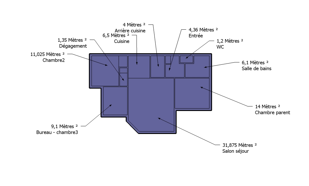

    Je cherche à savoir si avec une cloison brique platrière type placbrick de terreal + enduit, la transmission de T° sera possible dans les pièces adjacentes.
    Pour info: le PdM situé à 5,50m de la cloisons à chauffer. Coquid dispo ici:
    http://forums.futura-sciences.com/at...3&d=1206486328
    Le poêle sera adossé à la "chambre parent" et chauffera la cloison "bureau-cuisine".

    j'ai déjà posé ma question (avec le plan) mais je la reformule différemment:
    la construction débute dans 15 jours et je suis toujours dans l'inconnu pour le choix de mon chauffage
    J'habite une région (midi pyrenee -MONTAUBAN) en FRANCE ou les hivers sont courts (5 mois), doux et humide (brouillard), température hivers le matin 5 °C à -5°C en général sur de courte période (3 à 4 jours) puis des tempéraures positives l'après midi.
    Un vendeur m'a proposé un PdM NUNNAUUNI type MARKETTA SOLO 2420 Kg avec four installé voir plan au centre de la pièce contre un mur porteur à côté de la cuisine.
    est ce le bon choix de chauffage adapté à mon climat
    avec des températures qui font souvent le yoyo, est ce facile de gérer une température de confort
    s'il vous plait, dites ce que vous pensez sans me renvoyer sur des pages précedentes ou cela a surement été développé
    Mon choix doit être fait rapidement et je suis vraiement dans le flou complet
    entre Pompe à chaleur réversible et PdM. MERCI

    Voici quelques éléments de réflexion qui me viennent en lisant la description de votre maison :
    - le PDM est moyennement adapté à une maison de plein pour un chauffage unique (à moins de disposer d'une système de ventilation de l'air intérieur, comme une DF par exemple, et encore, ceci suffit-il ?)
    - Les Ch 1 et 2 ne seront pas chauffées
    - La Ch 3 et surtout la salle de bain seront peu chauffées.
    Un conseil cependant si vous opté pour le PDM : plutôt que d'y ajouter un chauffage d'appoint (de plus, une PAC, ce qui est un investissement lourd, digne d'un deuxième chauffage principal, optez plutôt pour un renforcement de votre isolation (10cm -> 15cm), et surtout, ne lésinez pas sur l'isolation de la toiture (30cm minimum). Vous y gagnerez en budget de construction (à la condition de ne pas investir dans un 2e système de chauffage central), et à l'usage par la suite.
    D'ailleurs, avec les fortes variations jour/nuit que vous décrivez, je ne comprends pas que l'isolation par l'extérieur ne soit pas le standard dans votre région... c'est la seule manière d'augmenter l'inertie dans la maison, et de conserver une température intérieure stable face aux aléas de la température extérieure.

    concernant l'isolation des mur: brique (20 Cm) + 08 CM isolant (résistance thermique 3.45 + 05 cm Briquette + platre.
    concernant le plafond, hourdi bati + 26 Cm laine de roche
    Malheureusement, c'est vrai j'aurai préféré l'isolation des murs par l'extérieur mais chez nous les artisans posants se produits ne courent pas les rues.
    concernant le choix du chauffage, je vais être plus précis:
    1 - poele de masse précité + radiateur à inertie dans les autres pièces(nécessaire)
    ou
    2 - pompe à chaleur air/air + poele stuv 30 (plaisir du feu, non vital)
    je voudrai savoir si l'option 1 est le choix judicieux ou pas ????
    L'hivers ici n'est pas rude mais plutot humide; c'est un climat tempéré et l'été est chaud; c'est une région maréchaire , fruitière et agricole
    j'espère être plus clair pour toi Philou
    Merci de ton aide , j'écoute attentivement tes idées.
