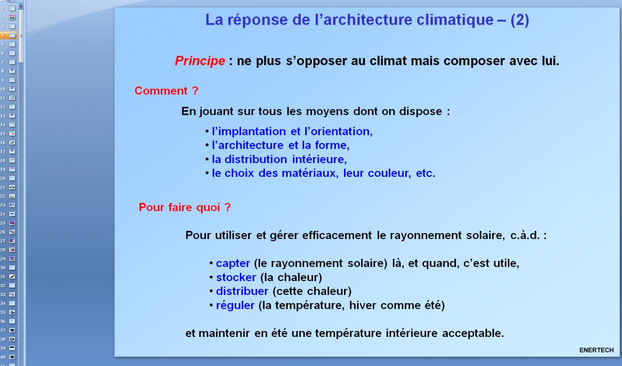

    O. SIDLER - 35 ans d'expérience dans le domaine du bioclimatique et du passif aussi bien dans l'habitat que dans le tertiaire et de brillantes réalisations à son actif - non seulement insiste sur le niveau d'isolation , l'étanchéité mais aussi sur l'inertie qui est un complément incontourrnable pour l'habitat à occupation continue . et je vois mal comment on pourrait contester son savoir ..
    Il dit bien "stocker" ....et pas seulement les apports solaires ...
    http://forums.futura-sciences.com/at...re-clim_2oejpg

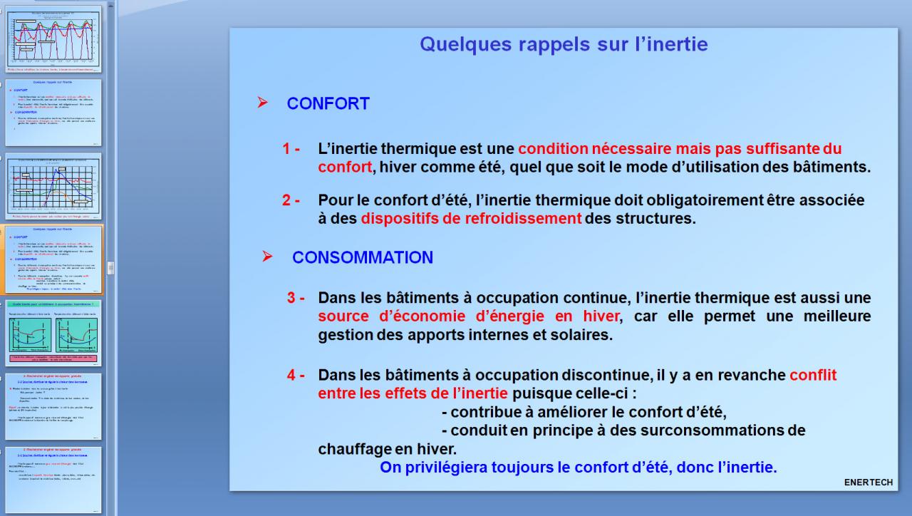

    Là encore O.SIDLER met l'accent sur l'inertie et les économies qu'elle induit -même près de la Suisse - pour l'habitat à occupation continue :
    http://forums.futura-sciences.com/at...s_inertieoejpg

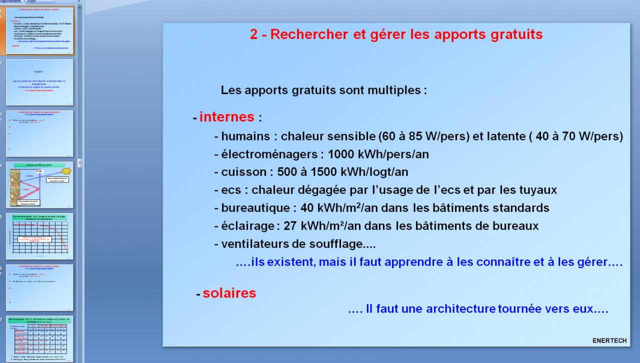

    les apports gratuits intrnes (été comme hiver )
    http://forums.futura-sciences.com/at...-gratuitsoejpg

    Merci Phil12 , très intéressant ce document , adapté aux climats en Belgique ; dommage qu'on n'ait pas une étude semblable pour la france et plus particulièrement pour le Midi et la Provence ..
    Mais Olivier SIDLER et le Cabinet Enertech ont commencé une étude expérimentale (et non pas seulement par simple STD) dans ce sens qui devrait donner lieu à conclusion d'ici deux ou 3 mois
    le type "mixte" est intéressant = ossature bois + isolation performante comme enveloppe autour de dalles et de refends intérieurs en béton par exemple (bien qu'un tout petit peu moins performant que le bâtiment massif
    J'avais souvent cité cet exemple de bâtiment "mixte " ici , intéressant pour le climat montpélliérain (à condition de ventiler la nuit , évidemment ) :
    http://www.cndb.org/pdf/CNDB/CAMPAGN...s=0&messages=0
