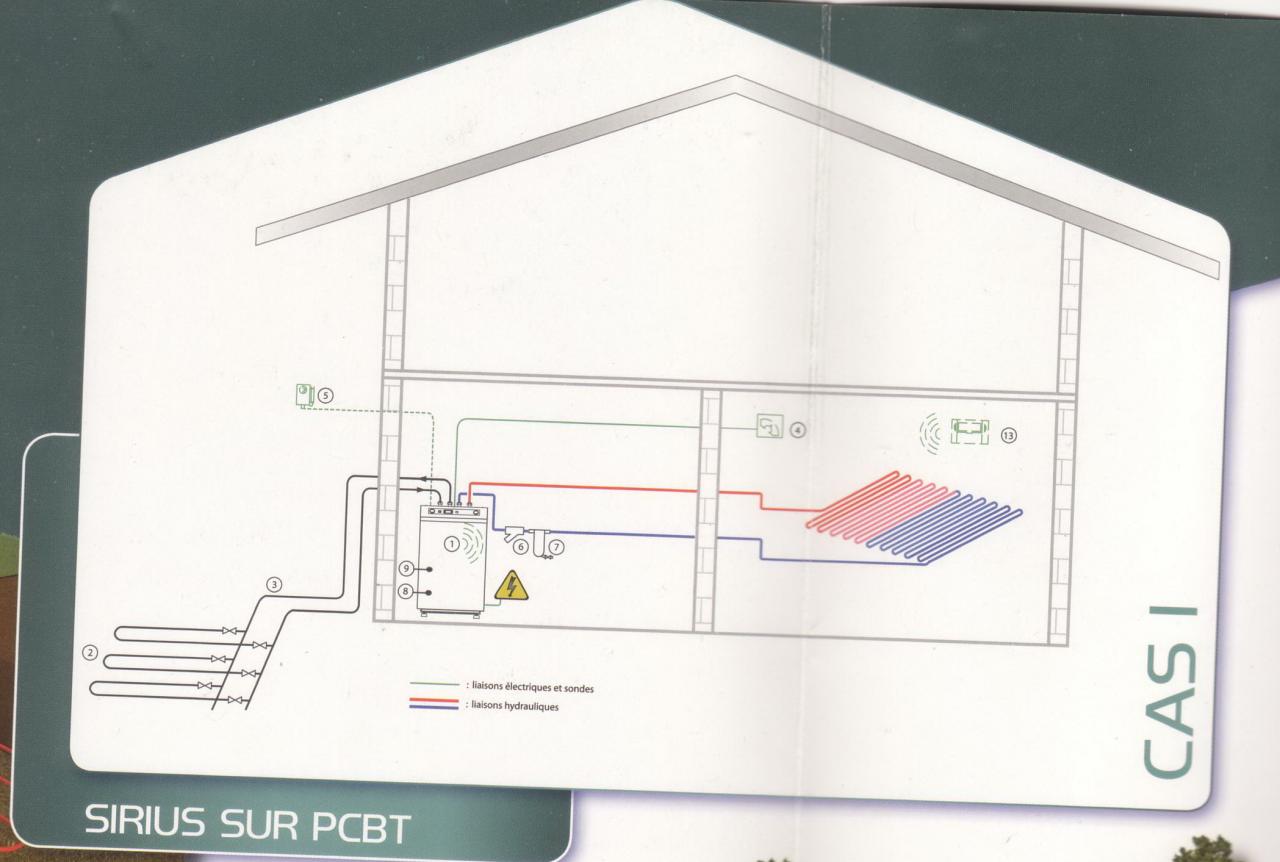

    ...Troisième point ...: le constructeur de ma PAC propose des schémas d'installation divers,mais toujours avec une bouteille de mélange!......
    Dans votre récente PJ
    http://forums.futura-sciences.com/at...uit-pcbt-oejpg il n'y a pas de bouteille de mélange.
    Cordialement.

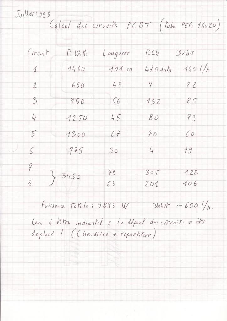

    J'ai rescanné,mis en page,réduit en taille pour tenir dans 500k....
    Analyse de http://forums.futura-sciences.com/at...e-pcbtmagoejpg
    Débit initial = 600 l/3 600s= 0,167 l/s
    Longueur totale PER 16/20 (dimension importante) = 495 ml
    Température d'entrée : malheureusement non indiquée
    Delta (temp; Entrée - temp. Sortie)
    - 9 900 W/4 186 J/kg/°K /0,167 kg = 14,2°K pour le PCBT

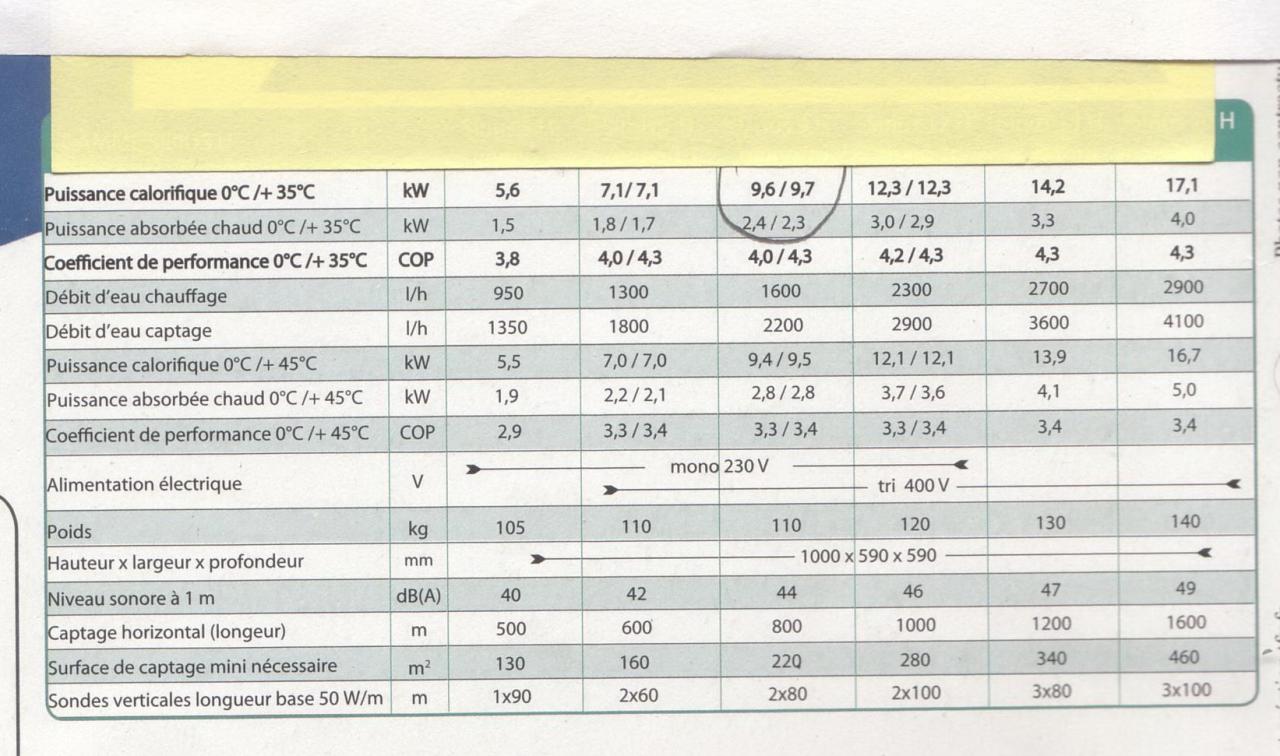

    - 9.700 W/( 4 186 J/kg/°K) /0,444 kg = 5.21° K dans votre PAC, conforme au standard PAC.
    Conclusions :
    Le PCBT a été calculé pour un delta important (14°K) ce qui le sur-dimensionne /à un delta faible (5°K) parce que la température moyenne est moins élevée dans le premier cas que dans le second.
    A défaut de connaître la température d'entrée je compare à un PCBT bien documenté :
    9,6 kW PER 13/16 = 441 ml débit 1 543 l/h arrivée 40°c retour 35°C.
    températures compatibles avec votre PAC.
    A ce stade je me permet relever sur les COP mentionnés pour 0°C dans http://forums.futura-sciences.com/at...ecifoepacoejpg en fonction de la température d'eau en sortie de PAC :
    - à 35°C : 4 (puissance consommée = restituée/4 = 25%)
    - à 45°C : 3.3 (puissance consommée = restituée/4 = 30%)
    Comparaison 30/25 = +21 % d'énergie gaspillée Si...
    C'est ce qui se passe Si ayant besoin d'eau à 35°C une V3V ou une bouteille de mélange oblige la PAC à produire de l'eau à 45°C.
    Ce que fait actuellement votre PAC avec des valeurs numériques inconnues mais qui peuvent être pires encore, notamment en demi saison.
    D'où l'intérêt de supprimer à terme la bouteille de mélange et de ne pas surtout pas ajouter une V3V.
    Etes-vous maintenant convaincu et comprenez-vous le cas I illustré par http://forums.futura-sciences.com/at...uit-pcbt-oejpg ?

    Dans l'ordre...:
    -Il n'y avait qu'un PCBT,pas de radiateurs.Je comprends votre hypothese,mais la V3V diluait eau chaude avec eau de retour en mesurant la T résultante baptisée" T de départ ".
    -Exemple de schéma sans bouteille de mélange:n'est-ce pas une ineptie
    entrainant des cycles PAC très courts avec 110 litres d'eau environ ?
    (Devis plus attractif...!
    -Ce lien:n'aboutit pas...?:http://forums.futura-sciences.com/at...uit-pcbt-oejpg ?

    -Exemple de schéma sans bouteille de mélange:n'est-ce pas une ineptie entrainant des cycles PAC très courts avec 110 litres d'eau environ ?
    Je ne vois pas l'exemple . Ce n'est pas que 110 l d'eau , je suppose que vous parlez du PCBT, mais aussi un radiateur capable d'émettre 9 kW donc de refroidir l'eau (à condition que le débit nominal d'eau dans la PAC soit assuré) et pas un radiateur ultra mince mais un radiateur lourd qui requiert :
    - beaucoup de calories pour s'échauffer de la valeur de l' hystérésis régulation
    - puis de temps pour se refroidir de la même valeur (hystérésis)
    allongeant ainsi les cycles.
    Effectivement, pourquoi l'avoir laissé ?

    Il est impératif de respecter le débit requis par la PAC,1,6 m.3/h;
    J'étais bien conscient de l'impératif d'un débit mini.
    Je ne serais pas étonné que la puissance calorifique de votre PAC soit 4.186 x 1600 l/3600 s x 5°K =9.3 kW.
    Pour ce faire, je dois:
    Concevoir et étalonner un débitmètre pour le mélange glycolé plus visqueux que l'eau pour laquelle j'ai un magnifique débitmètre(tube de verre avec flotteur, industriel) Je pense mesurer la perte en charge aux bornes d'une portion de tube avec un" etranglement" en fonction du débit mesuré:Volume transmis f.temps.
    (Manip amusante à faire par beau temps!)
    vérifier le débit dans circuit BT PCBT et retour pour adapter un circulateur ad-hoc.
    Je ne suis pas frigoriste, mais à vos risques et périls je me serais bien contenté d'une manip. beaucoup plus simple :
    Il faut et il suffit de vérifier que dans toutes les conditions possibles, la température nominale maxi de l'eau de sortie ne soit pas dépassée (et donc de garder quelques degrés de sécurité soit avec le seul circulateur de la PAC et si cela ne suffit pas les deux en tendem. S'il n'y a pas de trop petits ou de de longs tuyaux jusqu'au PCBT cela ne devrait pas poser de problème.
    Rappel :
    * Le débit Q mini assure pour l'élévation maximum E max (en °K) de température de l'eau traversant la PAC, l'évacuation de la puissance P maximum calorifique, selon la relation P (kW) = 4,186 x E(°K) x Q (litres/seconde).
    Cf. Chaleur massique de l'eau (à défaut de connaître celle de l'eau glycolée)
    * Exemple de 5°K : 35°C-30°C
    * Généralement le débit des PAC est calculé pour 5°K et donc de 5°K pour un PCBT associé. Le vôtre a dû être calculé pour 10°K (chaudière) ce qui ne veut pas dire qu'il ne puisse réaliser 5°K (en augmentant la température maxi et le débit). De toute façon s'il y a 8°K avec une température de retour suffisamment basse cela peut aussi convenir à votre PAC.
