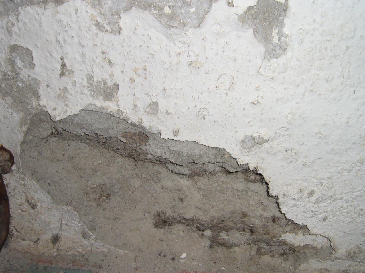

    Cela m'arrangerait bigrement si je n'avais pas à enlever cet enduit ciment récent (20 ans),
    Enduit ciment de 50 ans sur un mur breton

    Merci SB69202
    évidemment avec une telle image, c'est clair !
