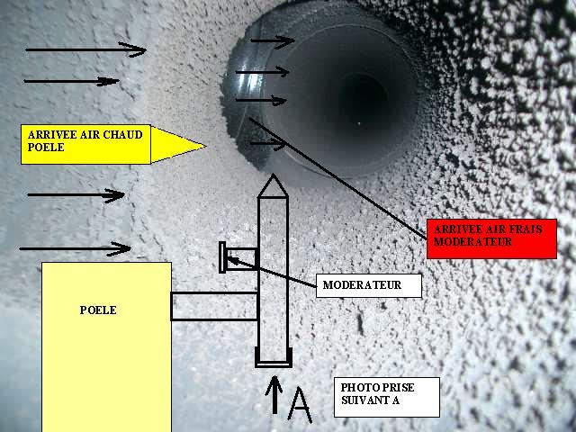

    que devient l'eau contenue dans l'air au contact des fumées
    L'air froid qui est aspiré par le tuyau a une humidité relative importante mais absolue faible, quand il se réchauffe l'humidité relative baisse et au final le modérateur joue le même rôle dans le tuyau qu'une vmc dans la maison.
    Avec un modérateur , il y a des dépôts en amont du modérateur car les fumées chaudes et humides du poêle condensent en se refroidissant au contact du tuyau d'échappement du poêle.
    En aval du modérateur les fumées voient leurs températures baisser et il ne peut plus y avoir de condensation ni de dépôt.
    Ce phénomène est parfaitement visible sur la photo ici
    Le tuyau inox traverse la cuisine au rdc et la chambre à l'étage en simple paroi,et je n'ai aucun soucis de condensation.

    En fait je suis dans le meme cas que toi, je me pose la question si je dois installer ou non un modérateur... ma maison est aussi étanche...
    Il y a plusieurs choses qui se passent qui me font poser des questions :
    - je n'arrive pas à maintenir des braises
    - le poêle est froid au bout de 4 heures sans chargement (après 4 kg de bois et la bonne flambée qui va avec)
    - le réglage de l'air primaire est très réactif
    - je trouve qu'il ne chauffe pas comme il le devrait (pas de sensation de rayonnement chaud comme on connait)
    sinon je chauffe de 20 degres (temp de depart) à 23 degrés les 150m2 de la maison en 1 heure, avec une flambée de 4 buches de 33
