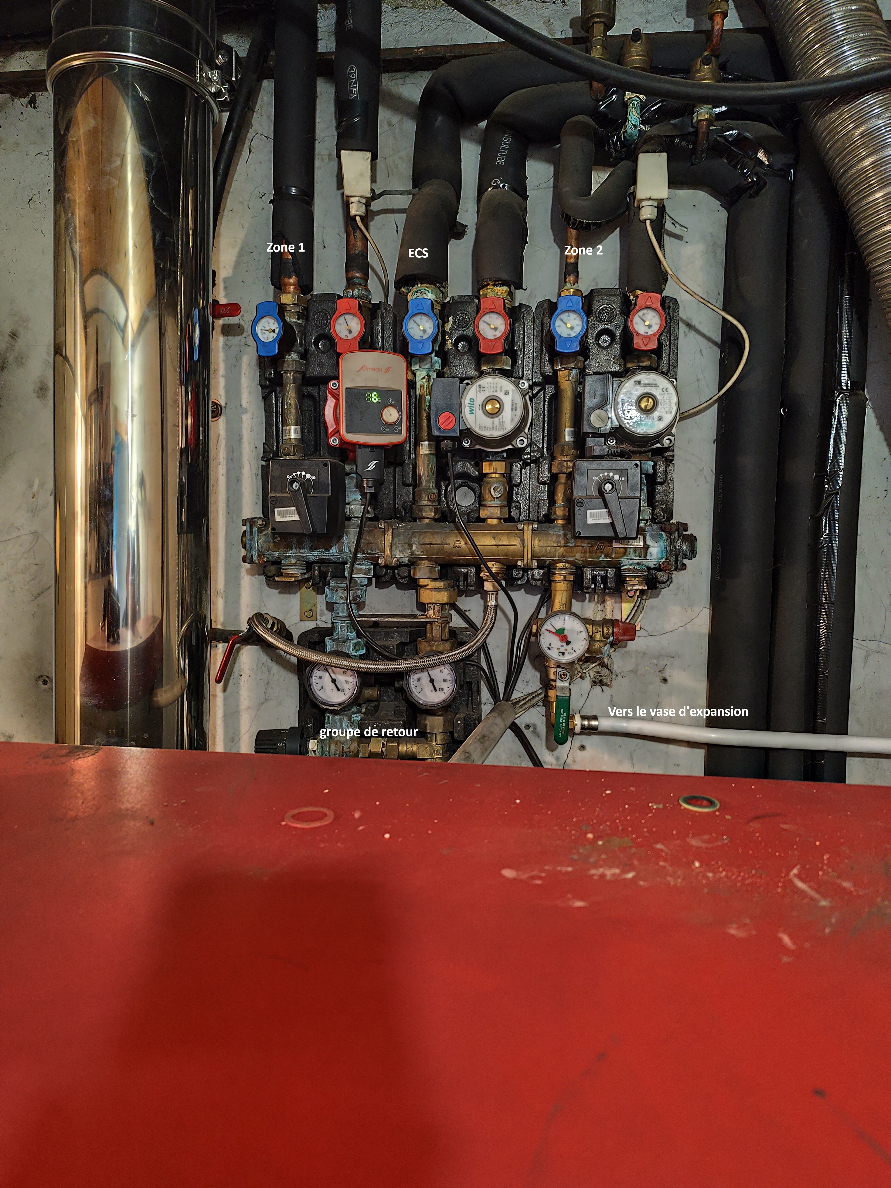

    Je n' ai pas été précis dans l'exposé de mon pb. A savoir que ce n'est pas de la vapeur que je purge mais de l'eau. Hier soir vers 22h la pression était de 1b environ. Ce matin à 07h00 celle-ci été de 2.4b ! J'ai enlevé environ 1 litre d'eau. La chaudière est programmée pour se remettre en route à 06h00. A 7h00 elle brulait du pellet et réajustait la température ECS et Chauffage.
    Il n'y a que deux possibilités pour amener de l'eau dans la chaudière. La première normale par le réseau de chauffage des radiateurs, la deuxième non officielle par le ballon et les échangeurs.
    Pour répondre à vos questions mes soucis sont apparus, fait du hasard, quelques temps après l'installation d'un adoucisseur d'eau.
    Le vase d’expansion sur le réseau radiateur donc en contact direct avec la chaudière a été changé il y a trois ans, le deuxième, sur le réseau alimentation du ballon, est d'origine.

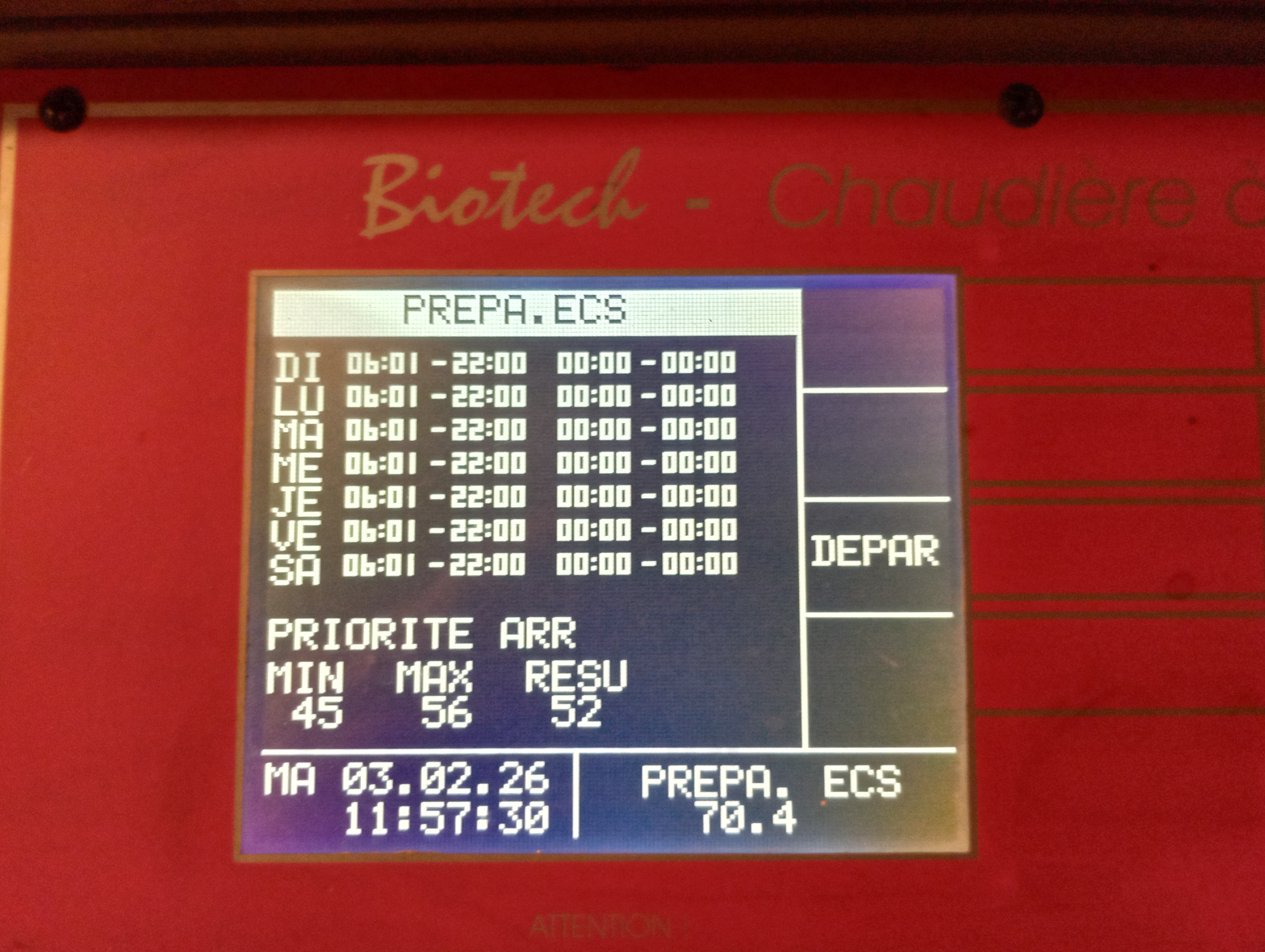

    Les instructions données à la chaudière sont : je suis en mode automatique avec au niveau des paramètres ECS en mode ARR, c'est la chaudière qui choisit soit chauffage soit ECS soit un mixte des deux. La consigne demandée pour la température Max ECS est de 56°, Min 45°. Le chauffage la consigne évolue en fonction de la température extérieure et la courbe de chauffe définie par moi même. Elle effectue son travail sans soucis. Sauf une production ECS alors que la programmation lui demandait l'arrêt.
    La hausse de pression se fait apparemment uniquement en production ECS avec combustion de pellets pour ramener la température de fonctionnement de la chaudière à 70°. Lorsqu'elle ne brule plus de pellets mais qu'elle fait de l'ECS pas de pb de surpression !
    Mon hypothèse à vérifier, d’où mon intervention sur le forum, est un apport d'eau extérieur dans le réseau chaudière, lors de la mise en route de la chaudière par effet de dilatation de l'eau (70°) cela entraine une augmentation du volume d'eau, d’où la pression en hausse jusqu'à 3b. Après élimination de se surplus d'eau la pression revient à 1 B.

    je serai intéressé de connaitre la configuration de votre installation. je m'interroge en effet sur le fait qu'il y ait deux vases d'expansion.
    je n'ai qu'un vase d’expansion sur mon système qui alimente deux zone de chauffages et produit l'ECS. J'ai donc 4 accélérateurs en tout, celui de retour d'eau vers la chaudière qui garanti que l'eau revient à 50°, un accélérateur vers chaque zone de chauffage avec vanne trois voies et un accélérateur qui se met en route quand la température d'ECS est en dessous de la consigne et, comme la production d'eau chaude sanitaire est prioritaire, mes vannes trois voies se ferment pour que toute la chaleur parte vers le ballon d'ECS. le vase d’expansion étant situé sur la barre de distribution ou tout est raccordé.
    je suis donc curieux de savoir où se trouve les deux vase d'expansion dans votre système car cela implique qu'il y ait une séparation physique entre le circuit de chauffage et le circuit de production d'ECS.

    1ere photo, mon installation : IMG_20260203_134033.jpg
    2e photo vase d’expansion sur arrivée eau froide du ballon : IMG_20260203_120531.jpg
    3e photo prise à 12h05 pression chaudière : 1.4b : IMG_20260203_120523.jpg
    4e photo indication chaudière : IMG_20260203_120607.jpg
    à 13h39 pression 1.8b température ECS 55°. Durant cette période la chaudière brule du pellets et fait fonctionner le circulateur ECS en vitesse rapide. Effectivement les deux circuits chauffage et ECS sont distincts le deuxième vase d'expansion étant sur le circuit radiateurs.
    Martin merci de votre intervention, qu'est ce le vase sanitaire dont vous parlez ?
    J'ai un groupe de sécurité sous le vase d'expansion, photo avec le vase couleur blanche, mais il est branché sur l'arrivée d'eau froide du ballon. Au niveau de la chaudière le groupe de sécurité fonctionne au niveau du vase je l'ignore.
    Concernant la ballon aucun entretien n'a été fait depuis l'installation, j'ai découvert depuis peu qu'il y avait un carnet d'entretien. Je fais parti des personnes qui ont une chaudière Biotech pour lesquelles aucuns artisans chauffagistes veulent suivre après la fermeture de l'artisan qui l'a installé ! Je me suis rapproché de Morvan qui habille les chaudières Biotech sous leur marque pour les pièces détachées mais leurs installateurs ne veulent pas suivre un éventuel entretien. Donc je découvre au fur et à mesure des années et des problèmes le fonctionnement de mon installation. J'assure l'entretien de base, changement des joints, des charbons, de la cartouche d'allumage et cela depuis plus de 10 ans. Par contre rien pour le ballon car j'ignorais tout de son entretien.
    Je ne vois pas ce groupe de sécurité sur la photo.
    Tapez "groupe de sécurité" dans Google et vous verrez ce à quoi çà ressemble.
    Dans votre cas, si ni le vase sanitaire ni le groupe de sécurité ne fonctionnent (simple possibilité à ce stade) alors la pression monte fortement dans le ballon.
    Cela est dangereux (mais bon, le Vitocell supporte apparemment jusqu'à 10 bars) mais aussi, si le serpentin à l'intérieur est abîmé/poreux, cela peut faire pénétrer de l'eau à l'intérieur.
    D'où l'intérêt de contrôler votre ballon (à froid et vidangé bien sûr) pour voir l'état des parois, des serpentins et de l'anode de protection anticorrosion (si jamais remplacée, elle n'existe probablement plus).
    Cela pourrait aussi être l'occasion d'essayer de le détartrer...si pas déjà trop tard (ballon/serpentins corrodés).

    il est "probable" que le vase d'expansion blanc, qui est installé sur l'arrivée d'eau froide du ballon d'ECS soit équipé d'une valve anti-retour (évite que la pression qui augmente dans le ballon passe sur l'arrivée d'eau froide), ce qui expliquerait l'absence de groupe de sécurité (pas d'évacuation d'eau possible => pas de groupe de sécurité => donc installation d'un vase d'expansion avec valve anti-retour).
    ce vase est sans doute HS et ne remplit plus son rôle, donc augmentation de la pression dans le ballon et fuite vers le serpentin.
    personnellement, je changerai ce vase d'expansion blanc dans un premier temps.
    autre possibilité : s'il n'y a pas de valve anti-retour sur le ballon blanc, la pression monte dans le réseau d'eau froide et le robinet qui permet de remplir le circuit d'eau de la chaudière est défectueux et laisse passer la pression vers la chaudière.

    Il y a bien un groupe de sécurité sous le vase d'expansion, l'angle de la photo ne permet pas de bien le voir. Si on zoom nous voyons un robinet vert et le tuyau qui récupère le goutte à goutte vers l'évacuation.
    Étant donné que la chaudière est l'installation datent de 2006, que le ballon n'a jamais été entretenu, que lorsque je suis passé sur le deuxième échangeur (solaire) plus long cela a entrainé encore plus de hausse de pression, l'intérieur du ballon doit être corrodé et les échangeurs poreux doivent laissé pénétrer l'eau sous la pression comme vous l'avez suggéré.
    Je pense que l'achat d'un nouveau ballon s'impose, reste maintenant à trouver le modèle sachant que ma chaudière ne va plus faire 20 ans !
