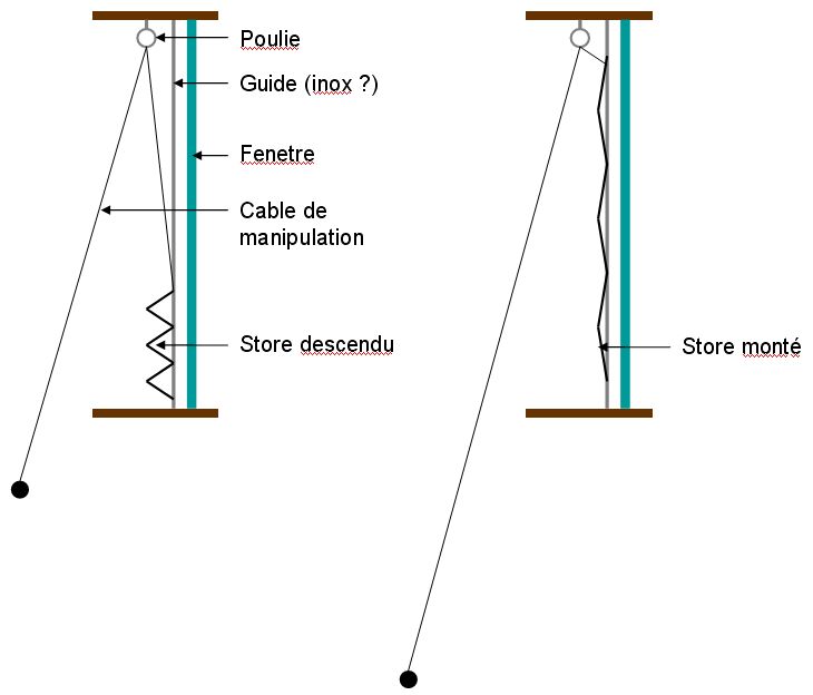

    Je réfléchis à installer un store extérieur sur la grande baie vitrée SUD à l'étage (cf le premier schéma).
    Dans le projet initial on était censés mettre un volet roulant mais on ne l'a finalement pas fait pensant que le débord de toit suffirait.
    On s'est hélas trompés...
    Je voudrais essayer de bricoler quelque chose de très simple et voilà ce à quoi j'avais pensé :
    - store vertical que l'on actionnera depuis la terrasse au RDC (cf le 2eme schéma). L'idée est de faire monter et descendre le store le long de guides verticaux (je pensais à de la petite tige inox), et en déportant la commande avec une petite poulie fixée dans le pré-cadre de la menuiserie.
    - store segmenté en plusieurs bandes selon la largeur de la fenêtre (entre 2 et 4) afin que ça soit pas trop lourd à manipuler
    Bon déjà avez-vous des commentaires sur ce montage ?
    L'autre point c'est le choix et l'approvisionnement de la toile.
    Il me faut quelque chose de complètement opaque au rayonnement du soleil pour ne pas chauffer dans la maison, tout en conservant si possible un peu de luminosité à l'intérieur.
    Avez-vous une idée pour ça ?
    D'avance merci pour vos conseils.

    croise les doigts pour que le maître passe dans le coin, il avait mis un lien vers une toile qui te fait de l'ombre tout en gardant une très bonne transparence. Sans doute chère et tenue aux conditions ext à voir.

    Simple question pourquoi ne pas faire un part soleil fix (hiver comme été) ?
    Avec un calcul assez simple on peut déterminer l'avancée necessaire, l'hiver le soleil étant bas il entre dans la maison, l'été le soleil étant haut il ne rentre pas dans la maison.
    Bien sure ceci est plus complexe qu'une maison plein pied car vous disposez de deux étages mais c'est plus simple à réaliser et à entretenir que votre store (je pense).

    Re : Conseil pour un store extérieur sur baie SUD
    Citation Envoyé par nairod01 Voir le message
    Ben on avait déjà l'avancée de toit pour ça.
    Mais selon moi ça n'a pas été bien étudié par notre archi. Dans la config actuelle, le soleil ne tape plus sur la baie de l'étage au solstice d'été. Le problème c'est que 2 ou 3 mois avant le solstice le soleil est nettement moins haut.
    On a eu des températures exceptionnelles en avril et c'est bien parti pour continuer en mai. Et je m'inquiète de la température dans la maison du coup.
    En plus je trouve pas ça super esthétique les pare-soleil donc l'avoir à demeure bof bof.
    Bref je cherche vraiment quelque chose de simple pour déjà juger de l'efficacité du dispositif.

    En plus ça a l'air dédié à un usage intérieur ce produit.
    NON !!!!! Faut bien lire la doc sur le koolshade !!!!
    Il est étudié pour une pose tendue sur des cadres en alu disposés extérieurerment et c'est la seule condition du bon fonctionnement de ces produits
    Disposé intérieurement , derrière un vitrage , ce serait PIRE .. sauf avec une ventilation évacuant la chaleur accumulée ( cas des verrières en sheds )
    On en a fait disposer des centaines de m2 sur des bâtiments à usage de bureaux à l'époque ou je travaillais chez un grand architecte toulousain ...http://www.koolshade.net/photos/index.htm#3 comme ici
    les cadres peuvent être mobiles si on veut , coulissants ou abattants ou FIXES

    Que penses-tu de la solution proposée pour installer cette bache (cf le schéma au dessus) ?
    Selon toi ça n'irait pas avec ce type de bache (il est vrai préconisée pour des pergolas) ?
    si c'est côté intérieur , l'efficacité est relative : ca chauffe
    Si c'est côté extérieur , gare aux coups de vent ..
    Mieux vaut le tendre sur un cadre métal inclinable disposé devant tes baies

    J'ai pensé à ça pour la solution bache tendue sur un cadre mais j'en ai vu le principale défaut à la fin.
    Quand on ne va pas occulter la fenêtre de l'étage, la bache va etre posée sur la pergola et donc faire de l'ombre sur la baie du RDC.
    Et en plein hiver ça serait ballot...

    1 - cette baie est-elle vraiment plein Sud ou un peu Sud-Ouest ?
    je pressens à la lecture de tes messages que tu es assez résolu à te bricoler quelquechose tout seul pour que ça ne te coute pas trop; Car, sommes-toutes, même à 180€/m², la baie complète te reviendrait à environ 1.500€; ce n'est pas déconn.... déraisonnable.
    tu nous soumet une solution de cadre métallique, de câbles et poulies ( tu finiras par y mettre un moteur tu verra ! ) tout celà pour y enfiler une bâche micro-perforée.
    pour moi, quelque-soit la bâche, le tissu, il faudra le nettoyer complètement au moins une fois tous les deux ans; de plus, sur une telle surface, si tu ne créé pas des redécoupages, ou des triangulations rigides, cette bâche va battre au vent.
    Bref, personnellement, puisque tu semble prêt à bricoler, et vu l'architecture de ta maison ( mignonne d'ailleurs ), je te conseil d'installer une bâche............en bois !
    tu aurait tout interret à poser sur cette baie aussi des volets coulissant à lames ( 4 vantaux ).
    -> devis entreprise
    sinon, puisque tu es disposé à "bricoler", tu constitu un cadre ( bois ou métal ) j'entrevois 4 trames, dans lesquelles tu fixe des lames bois; si tu es bon bricoleur tu peux les rendre inclinables; si tu es super-bon bricoleur tu peux aussi les rendre escamotables ( en haut ou en bas ( voire même sur un coté ) ).

    Encore une fois , tu ne tiens pas compte de ma suggestion = CADRE à inclinaison variable :
    en été : cadre VERTICAL
    En mi-saison : CADRE légèrement soulevé de 20 à 30° : le soleil passe d'autant mieux entre les lamelles
    En HIVER : le cadre peut être soulevé de 60° environ : l'inclinaison des lamelles est alors presque parallèle aux rayons du soleil

    bon , vite fait , hein ..
    Ce crobar pour montrer qu'en fait on fait varier l'inclinaison des lamelles avec le positionnement du cadre par rapport à l'horizontale
    tu peux diviser en 2 ou en 3 pour que les volets soient relevables horizontalement
    (voire même faire des volets à axe vertical "suivant" la course du soleil en hiver )
    Un petit bémol = penser à remettre les volets verticalement en cas de grosse grêle annoncée : les lamelles comme les carrosseries de voitures peuvent en prendre un coup...

    Merci beaucoup pour ton avis sur le sujet.
    Alors effectivement on est pas parfaitement plein sud, on est en réalité SSO avec un décalage par rapport au sud d'environ 15°.
    Sinon pour le coup des volets en bois j'ai d'emblée mis cette solution de coté pour 2 raisons :
    - de l'intérieur je ne peux pas accéder facilement à la baie car elle est derrière un puits de lumière vers le séjour en bas (on a en fait une mezzanine à l'étage). Du coup ça va etre super galère de manipuler les volets
    - je cherche une solution qui empeche de chauffer dans la maison mais j'aimerais garder un peu de lumière.
    Fais toi un petit croquis ..
    Moi plus avoir le temps de dessiner , désolé ...trop à la bourre par ailleurs
    Merci beaucoup pour le croquis herakles !!
    Alors effectivement j'avais zappé la précision orientable dans ta proposition...
    Et ça se réfléchit carrément ce que tu proposes mais j'y vois quand meme 2 inconvénients :
    - obligation de grimper sur la pergola pour les passages mode été mi-saison et hiver
    - esthétique quand les panneaux sont inclinés à 60°
    Sinon je pense à autre chose.
    Notre débord de toit (qui fait 1m) permet quand meme de protéger le haut de la baie assez tot dans la saison (faudrait vérifier mais je dirais vers février).
    Donc je suis pas obligé de faire un cadre aussi haut que la baie. La partie haute ce sont des petits cadres et des vasistas donc je pourrais faire partir la cadre à ce niveau.
    Qu'en penses-tu ?

    personnellement c'est la meilleur solution que j'entrevois; 4 vantaux de volets coulissants persiennés ( d'usine, ou fait maison )
    La solution du Maître n'est pas mauvaise du tout non plus; manoeuvrer un panneau à rotule en son sommet n'a rien de trés difficile; esthétiquement cela pourrait même être trés sympa le panneau complet incliné à 60°; pour ma part, je redoute sur cette solution la prise au vent, et les salissures des eaux de pluits de toitures.
    Quant à ton idée de n'occulter que les 2/3 bas de la baie, je te le déconseille vivement. ( esthétique extèrieure et intérieure ).
    a+
    stein42
    Tu as raison, quelque soit le sytème, il faudra de toute façon que ce soit manipulable depuis le bas ou en grimpant sur la pergola.
    C'est pourquoi je voulais m'orienter sur quelque chose de léger (l'idée initiale de la voile) avec une bete ficèle à tirer depuis le dessous de la pergola.
    La solution préconisée par herakles est bien aussi pour ça. Ca sera plus compliqué de changer l'inclinaison des panneaux (il faudra que je grimpe sur la pergola) mais je ne le ferais que quelques fois dans l'année.
    Alors qu'avec les volets, il faudra les ouvrir et les fermer 2 fois par jour l'été.
    L'autre souci c'est que pour du coulissant je n'ai pas les dégagements nécessaires sur les cotés de la baie.
    Cela dit je suis d'accord sur le gros inconvénient des panneaux à bande, à savoir la prise au vent des dits-panneaux...
    herakles
    Animateur Habitat
    Ben non , avec une tirette spéciale pour vasistas de chaque côté de la baie , on peut pousser ou tirer une pièce coulissante sur un rail et solidaire via une rotule au châssis alu ..
    Juste une astuce de mécanique articulée à peaufiner ...
    S'inspirer des persiennes à projection (google est ton ami..)

    croquis de principe pour faire varier l'inclinaison des cadres maintenant le koolshade tendu , inspiré des crics pour voiture
    Une tige peut aussi bien remplacer la tige filetée dans sa coulisse à condition de pouvoir pousser ou tirer dessus pour soulever ou abaisser les bras articulés .
    A la portée d'un bon bricoleur averti...
    le koolshade étant "perméable" à l'air, la prise au vent est moindre que pour une bâche .
    Si chaque cadre est très rigide , une coulisse de chaque côté de la baie doit suffire , sinon il faudrait prévoir une ou deux de plus au centre de la baie ..

    Merci à tous pour vos conseils.
    Au passage, herakles, chapeau les croquis pour quelqu'un qui n'avait pas le temps
    Parmi tes 2 propositions je préfère clairement la 2eme qui me semble plus simple à mettre en oeuvre.
    Par contre je m'inquiète un peu du poids à soulever ou à descendre. Ils sont lourds ces panneaux ?
    D'autre part, les koolshade ils peuvent les livrer déjà montés sur cadres aux dimensions qui vont bien ? Ou faut les bricoler ?
    Dernière chose qu'entends-tu par "tirette spéciale pour vasistas" ?

    le koolshade est vendu en rouleau (c'est en quelque sorte un tissé fils et lamelles bronze )
    les cadres à faire faire sur place pour y fixer le koolshade, par un aluminier ou un artisan aimant travailler l'alu .
    le truc à câble, poignée et coulisse qui ouvre /ferme une imposte vitrée trop haute , quoi...
    pas plus lourds qu'un cadre en alu+ bâche PVC
    cadeau : petite astuce pour faciliter la manoeuvre desdits panneaux koolshade
    le contrepoids servant en outre à les stabiliser une fois la tringle dûment bloquée sur la pergola (cette dernière renforcée au besoin )
    La solution de tiramisu est possible mais je ne connais pas le débord exact de ta toiture et je crains une plus grande prise au vent ..
