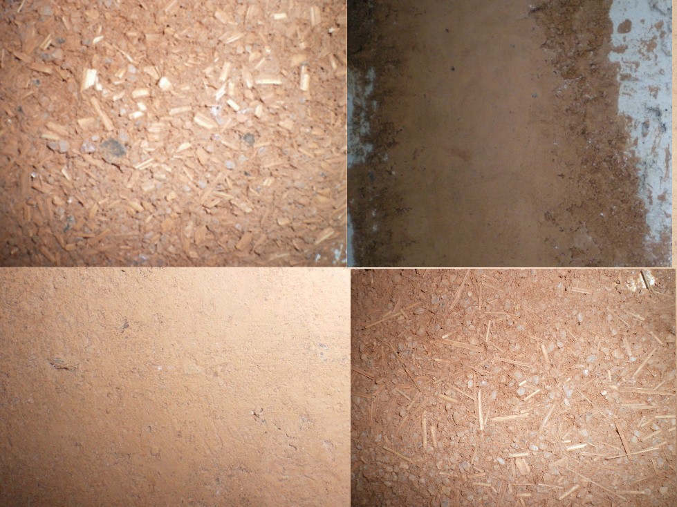

    Je suis en train de refaire l'isolation d'une pièce (23 m2) de dépendance dont 2/3 des murs sont constitués de pierres (faces Nord, Ouest et une partie Est) et 1/3 de parpaings (mur refend + une partie Est), le tout posé sur une dalle béton.
    Pour le moment j'en suis à retirer ce qui avait été anciennement mis en place à savoir : laine de verre (directement sur la pierre) + placo + plaque polystyrène 300mm... Inutile de vous dire la moisissure que j'ai pu trouver sous le polystyrène, l'état du placo et de la laine de verre.
    Pour information, je ne prévois pas de faire sauter la dalle béton car usage de cette pièce "secondaire".
    Bon, les questions que je me pose aujourd'hui :
    1) Est-il nécessaire de faire sauter l'enduit (qui semble être un mélange chaux/ciment?) et le remplacer par un jointayage des pierres en chaux/sable?
    (A venir photos des murs, si quelqu'un peut me confirmer le type de l'enduit)
    2) A la lecture des différents fils, j'ai bien compris que je devais laisser mon mur respirer. Je m'oriente donc vers des isolants naturels (laine de bois, chanvre, ouate de cellulose, liège...à définir) + freine vapeur, mais vers quelle finition opter?
    J'ai bien compris que le placo est à éviter, mais quelle sont les options possibles, sachant que je souhaite pouvoir y accrocher quelques éléments...
    3) Dois-je appliquer la même isolation sur mes murs en parpaings (isolation que je n'ai pas encore supprimée) ou puis-je laisser l'isolation traditionnelle qui a l'air encore en état correct.

    En complément je joint quelques photos de la dépendance, si quelqu'un peut me confirmer pour l'enduit à faire sauter ou pas.
    http://dl.free.fr/kQIbMCkgC (face est - pierres + enduit sur 1m)
    http://dl.free.fr/vlm5A09JE (face ouest - mi parpaings mi pierres)

    Si quelqu'un pouvait me confirmer que je fais bien de faire sauter l'enduit du bas de mon mur (cf. photos ci-dessus).
    Pour moi ca ressemble à un mélange chaux/ciment (2 couleurs), mais je préfèrerait qu'un spécialiste me confirme cela.
    Je casse tout la semaine prochaine!

    Pour l'enduit comme je disais je suis a 2 doigts de le faire sauter pour laisser mon mur respirer, mais ne voudrais pas le faire pour rien. Ca ressemblait à ca aussi le tiens?

    Oui, enlève cet enduit. Masse et burineur, ça ne devrait pas prendre trop de temps.

    ça devait être THE solution universelle des maçons, il y a une cinquantaine d'années, du moins en FR, pour les pièces humides des vieilles maisons en pierre -
    le traitement basique de choc = dalle en béton + tous les bas de mur cimentés;

    J'ai enfin trouvé le temps de "decrouter" le mur de son ciment!
    Du coup je me pose de nouvelles questions
    Combien de temps est-ce que je dois laisser sécher le mur avant de refaire les joints? Est-ce nécessaire puisque je lis un peu partout qu'il humidifier le mur avant application? Mais il humidité en surface est certainement différente de dans la pierre.
    Dois-je remplacer les pierres fendues par le gel?
    Quelqu'un a-t-il une bonne recette de mortier (je sais pas si il faut dire mortier ou enduit?) pour "re-jointer"? Chaux hydrolique ou CL90...?

    Le ciment est une catastrophe pour les maisons en pierre !
    Je pense que ta dalle en béton est à l'origine du problème... tu dis ne pas vouloir la casser, peut-être peux-tu essayer juste en périphérie des murs.
    Je ne retrouve pas la discussion à ce sujet, mais il y en a sur ce forum qui ont casser le béton sur environ 50 cm de large en bordure de mur pour couler un béton de chaux.

    Je confirme que le CIMENT est la pire des choses pour les murs en pierre et surtout a l’extérieur.
    Il faut savoir que pour une l’enduit d'une façade a la chaux, qui permet une étanchéité a la pluie et une capacité a purger l'eau qui remonte du sol, il faut 3 couches de chaux et de sable de différents granulométries, de plus en plus fine et que chaque couche dit faire sa prise en 7 jours sans trop perdre d'eau rapidement (vent soleil) avant de passer a la couche suivante.
    Donc 3 semaine au mois. On comprend que le ciment qui se pose en une passe ait emporte un vif succès. Mais que se passe il a l’intérieur .Les photos ci dessus en sont souvent le reflet.
    Le ciment est a bannir vive la chaux .
    Pour les murs en pierre placer un drain intérieur ou extérieur le long des murs. supprimez tout ciment ou plâtre résiduel et utilisez la chaux.
    Votre maison durera plus longtemps l'humidité ne sera plus visible et plus confortable. Évitez les cache misères SVP. ou achetez une maison neuve avec vide sanitaire.
