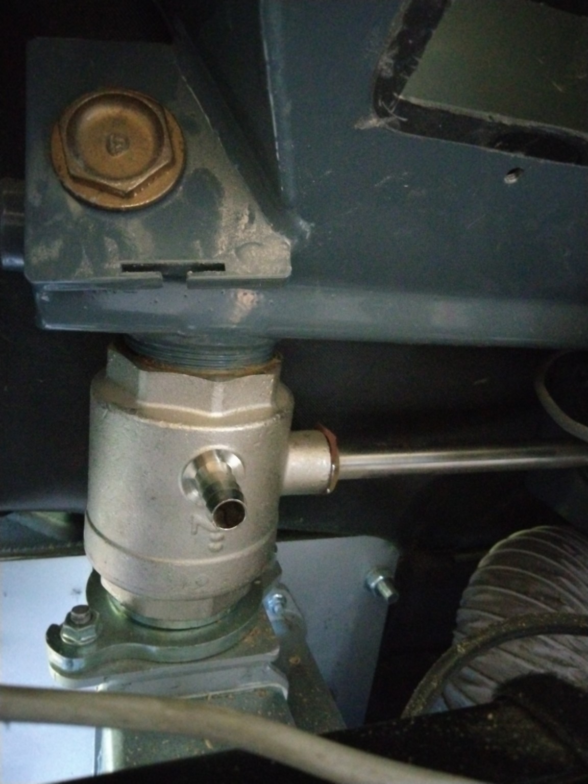

    J'ai un bouchon qui s'est formé juste au dessus de la vanne écluse sur ma pellematic.
    Nom : file_00000000052c720a8650e52cacb9b11c (1).jpg
Affichages : 656
Taille : 229,3 Ko
    J'ai vidé la trémie mais je ne sais pas comment retirer le bouchon car c'est inaccessible. C'est au bout de la vis sans fin (elle aurait donc une fin ? )
    Il y a une sorte d'écrou qui permettrait d'avoir un petit accès mais je ne suis pas sûr que ce soit ça.
    Si quelqu'un à une solution, je suis preneur.

    Je ne connais pas ce modèle de chaudière, mais, malgré la proximité de la vanne coupe feu, je tenterai un "déblocage léger "de peur d'être sur un circuit.... d'eau
    Effectivement, cela parait très proche du circuit granulés, mais perso j' ai une devise...dans le doute, abstient toi et attends plus d'infos !

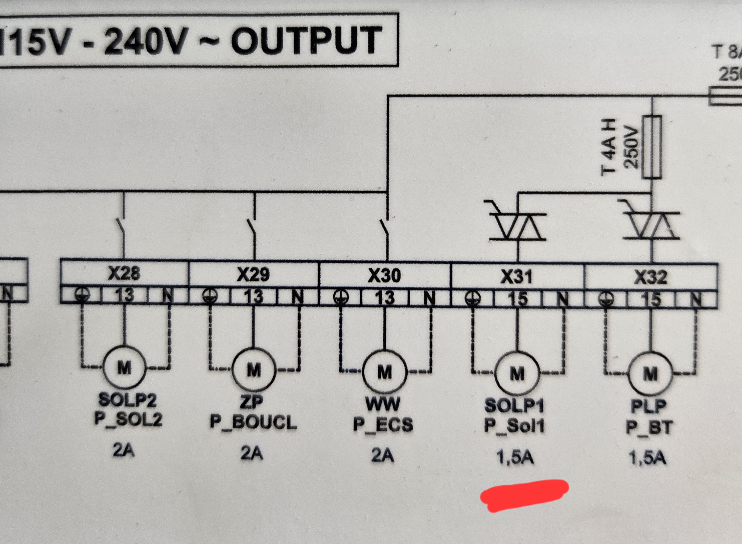

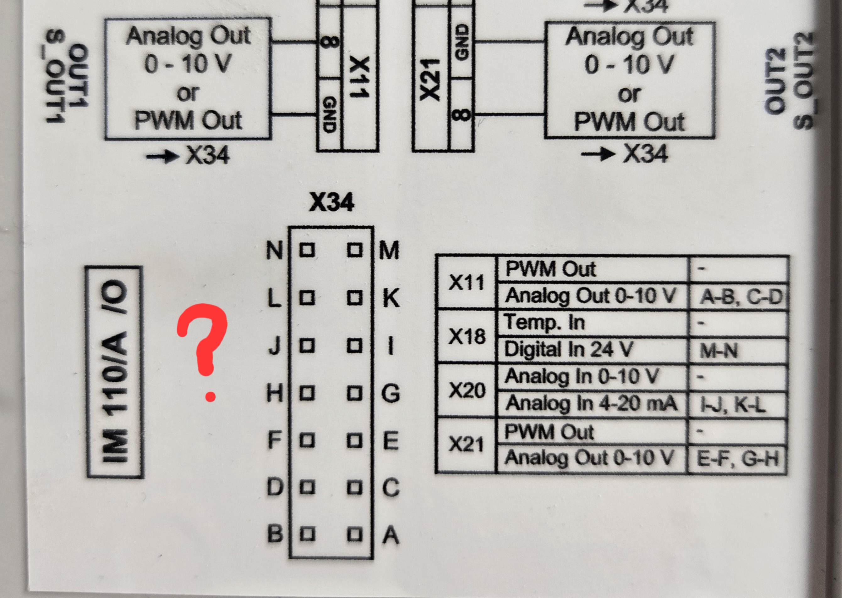

    J'installe actuellement un CESI. Ma chaudière Easypell est équipée d'une regulation Pelletronic. Mon circulateur solaire est un Grundfos UPM3 Solar (avec PWM).
    D'après la notice, le circulateur solaire se branche en X31 et on doit déclarer dans la régulation qu'on utilise une pompe Classe A PWM solaire. Jusqu'ici tout va bien.
    Là où je sèche, c'est dans le branchement du signal PWM... Dois-je brancher sur X11 ou X21 ? Et que faire au niveau du bornier X34 ?

    Selon la doc d'installation de la Pelletronic, X31 correspond à Pompe solaire 1 - Sol P1 (X28 pour pompe solaire 2).
    X11 pour sortie analogique - OUT1 (X21 = OUT2).
    Dans ton cas, la sortie PWM serait donc à brancher sur X11.
    Quant au bornier X34, voici ce que dit la doc :
    Selon la pompe classe A installée, la régulation de vitesse est réalisée soit par un signal analogique 0-10 V, soit par un signal PMW 24V.
    Le type de signal doit être configuré dans le boîtier de câblage. Pour cela, mettez en place un cavalier 2,54mm sur les broches X34.
    Le signal de commande analogique de chaque pompe est émis sur les bornes X11 ou X21.
    Bornier.....Dénomination...Fon ction........ Broches.......Position
    X11.........Out 1..............Sortie PWM.....A-B et C-D.....0
    0.... Cavalier absent, broches non connectées
    Dans ton cas, signal PWM, donc rien à connecter sur X34 (il n'y aurait des cavaliers à mettre que dans le cas d'un signal analogique 0-10 V)

    Merci Martin695 !
    C'est donc bien ce que je supposais ! J'avais juste un doute sur le fait que X31 soit lié à X11 et X28 lié à X21 !
