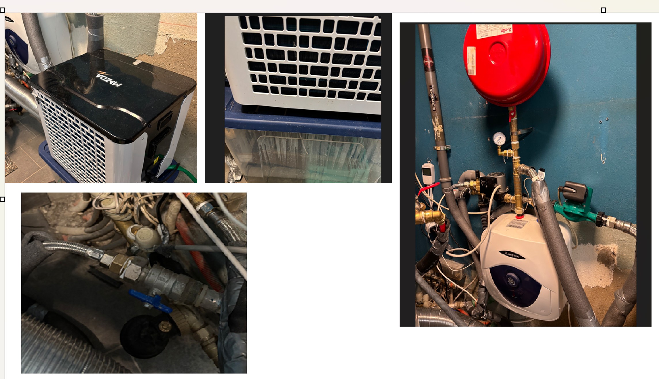

    Tout d'abord je voudrais remercier tout les membres qui ont partager sur ce topic. J'y pensais depuis longtemps, il n'y a bien sûr pas beaucoup d'infos dispo et vous avez prouvé que ça marchait. Bravo à tous.
    C'est pourquoi, à mon tour, je souhaitais faire un retour d'expérience afin d'aider ceux qui souhaiteraient utiliser une Pac Piscine pour un chauffage au sol car ils trouvent débile de payer 10k euros pour une pac, qu'ils n'auront même pas le temps d'amortir avant qu'elle devienne obsolète.
    Je vis en région grand est, ma maison, achetée il y a quelques années, a un sol chauffant de 70m2 environ sur 5 boucles. Ayant retiré le gaz de la maison j'ai opté pour un chauffage via Pac. Ma maison étant mitoyenne et les départs dans le garage, j'étais dans l'obligation de faire une installation à l'intérieur. Donc limité dans le renouvellement d'air.
    Pour cela j'ai acheté une PAc piscine 5kw Mazda à moins de 380 euros couplé à un petit ballon electrique Ariston EVO de 10l à 120 euros.
    Après installation, comme cité dans d'autres méssages, j'ai également eu l'erreur E03 volume d'eau insufisant sur la PAc. C'est la que le petit ballon prend tout son sens. Il me sert non seulement d'appoint mais également à découpler les vitesses de cycles dans le sol, via 1 pompe vitesse 2 et une pompe dédiée à la PAc en vitesse 3, soit 6m3 d'eau/h.
    De plus, ne séparant pas les 2 eaux, j'ai un AT réduit en départ à 26 degrés pour un retour à 24.
    La plus d'erreur, température constante à 21.5 degrés, une conso de 10-12kw jour pour la Pac et, quand les températures étaient négatives, un extra 10kw via le petit ballon.
    En février, j'ai donc consommé environ 20kw jour, pic à 25, dans les journées plus chaudes à 15kw.
    Attention cependant, pour ne pas endommager la PAC avec l'eau chargée du sol j'ai ajouté sur le retour un pot à boue (80euros) et, afin de garder un flow constant même quand les boucles se fermaient (une fois les températures atteintes dans les pièces) une soupape différentielle (45 euros), tout ca réglé à 1 bar pour ne pas endommager la Pac.
    Afin d'amélioré le COP de la PAc, j'ai ajouté 2 grilles d'aérations dans mon garage. Je pense avoir gagné en réel environ 2kw jour mais les températures extérieurs étant déjà remontée je ne pourrais vraiment mesurer le gain que l'hiver prochain.
    Ah oui bien sur! dernière chose très importante, une Pac ça rejette de l'eau hyper froide mais pure donc plutôt que de la gacher je la récupère dans un bac qui se vide par cycle et dans lequel je fais sortir la souflerie de mon sèche linge afin non seulement de récupérer la chaleur mais évité la condensation dans le garage. Résultat, plus aucune humidité dans le garage.
    Voici quelques photos de mon installation, pas trop rangée, mais si ça peut aider tant mieux.
    Bon courage à tous!
