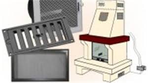

    Je possède un insert avec Récupérateur de chaleur.
    Sur ce récupérateur j'ai 4 bouches.
    je souhaiterais savoir si quelqu'un a connaissance de l'existence de bouche fermable électriquement ? ou à fabriquer (avec des servomoteur d'electrovanne par exemple) cela me permettrait de pouvoir régler mes température de pièces facilement et de modifier les chemin préférentiel.
    merci de votre aide.

    Bjr à toi,
    Tu ne dis RIEN sur la façon dont les bouches s'ocultent ?
    Parfois on à faire à des bouches rectangulaires: le déplacement du " cache" permets d'obstruer de façon rectiligne .
    Par ,fois c sont des bouches "rondes" ,l e prinçipe est le meme mais le cache agtr non pas de façon linéaire mains en tounrant
    (rotation) cellui ci.
    A toi de voir comment adapter ta commande suivant le type de bouche.

    Remoi, Grille "ronde":https://encrypted-tbn2.gstatic.com/i...sM8eAo4-bbXKuQ
    Ne pas ouiblier que le syrtéme de commande ( servo ) va etre exposé en permanence à des températures relativement élevées!
    Faut il qu'il y résiste sur le long terme.

    Il me semble qu'il serait préférable de diminuer la vivacité du feu en réduisant manuellement l'entrée d'air du foyer.
    De plus cela va diminuer la consommation de bois, ce qui est appréciable.
    Bonne suite

    Attention avec tous ces systèmes : récupérer des calories c'est bien mais en refroidissant la fumée vous accumulerez plus de suie dans le conduit de cheminée.
    Je conseille un tubage inox pour ce type d'utilisation....

    f6bes : pour le moment je possède des bouches a réglage manuelle a vissage de ce type http://www.econology.fr/components/c...90f837d9a5.jpg
    ce type de bouche ne me convient pas car je ne peux pas les fermer automatiquement. Je m’imaginais plutôt ce type avec une commande servo mai je n'en trouve pas https://encrypted-tbn2.gstatic.com/s...ERVxM&usqp=CAE.
    Mon récupérateur ce trouve au dessus de l'insert et distribue les pièce à coucher et le couloir. Je souhaite rajouter une bouche commandée par relais vers le garage situé en dessous des chambres.
    Je met le schéma actuel de mon installation PJ1.jpg et l'installation souhaitée PJ2.jpg.
    trebor : je ne suis pas tout a fait d'accord avec toi. Plus la combustion d'un feu est à fond, moins on a de suies qui se déposent. D’où mon intérêt de réguler sur l'extraction.
    yodamier : je suis déjà tuber inox sur mon conduit ainsi que sur l’extracteur.

    La chaleur produite à l’intérieur de l’insert est celle produite par la combustion du bois. Tu as en moyenne sur l’année, 50% de cette chaleur qui va dans ta maison, l’autre 50% qui sort par le conduit de fumée.
    Pour régler le chauffage, il faut mettre plus ou moins de bois à bruler dans l’insert.
    Pour une même quantité de bois brulé, si tu fermes les bouches de sortie d’air chaud, tu vas récupérer 30% de la chaleur produite et tu vas faire partir dans le conduit de fumée 70% de la chaleur. (Ce sont des valeurs pour imager)
    En clair, il faut toujours laisser les 4 bouches grandes ouvertes.

    Pueblo : ton idée ne me convient pas car dans ce cas je chauffe trop les chambres de mes enfants (portes fermées la nuit et sieste ... allez comprendre pourquoi je ferme .... hihihi)
    ceci m'amène à répondre à cornychon. ...
    je souhaiterais faire comme un délestage dans mon garage. une bouche s'ouvrira des l'ouverture d'une autre. ce qui empêchera les pressions dans le conduit et une température trop haute dans les pièces à coucher tout en ayant une combustion efficace du bois.

    http://www.climatisationshop.be/319-...s-motorise.jpg
    http://www.climatisationshop.be/b04-...000000237.html
    à alimenter avec un thermostat d'ambiance , lorsqu'il fait trop chaud dans les chambres, alors avec le contact de dévis vers ton garage !!!!

    Merci pour ton site ... ton clapet est pas mal mais je voudrais réguler chaque pièce. un simple ToR ira très bien, et un relais s'enclenchera dès qu'un ToR ce coupera.
    Sur ton site voici ce qui me conviendrais mieux, http://www.climatisationshop.be/350-...de-reglage.jpg, reste a le motoriser en fermeture ouverture ...

    J'ai trouvé des servomoteurs belimo sf230a-s2 pour pouvoir commander les clapet. Reste à câbler ses servomoteur sur des thermostats d'ambiances et là.... help me ... je suis perdu... a ce que j'ai compris il me faut 2 contact ... une pour l'ouverture. .. et une pour la fermeture. avez vous une idée sur les thermostats à choisir ? sont-ils similaire sur ce point ?
