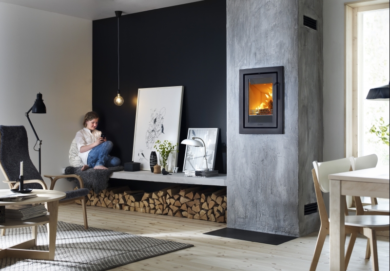

    dans ton cas, POUR PLUS TARD, tu pourrais y inspirer, en faisant un banc-tunnel sur tout le long du mur allant jusqu'au fond de la salle à manger. A l'intérieur, y installer un ventilateur. Tu vas donc prendre l'air le plus froid de la salle à manger à l'autre bout opposé et souffler DANS la cheminée et ressortira chaud. En contre partie, un volume identique d'air du salon ira dans la pièce voisine, et ira jusqu'au bout (puisqu'au bout, tu y as installé l'entrée de l'aspiration)
    -tu vas accélérer la convection d'air dans la cheminée
    tu vas forcer l'air du salon à traverser toute la pièce voisine, et donc avoir une température homogène jusqu'au bout
    ça, ce sera pour plus tard
    dans un premier temps, contente toi de faire 2 ouvertures en bas. Et lorsqu'il fera chaud dans le salon, essaie d'utiliser un simple ventilateur de salon pour aider le transvasement comme suggérer par d'autres précédemment. Pour le problème de surchauffe du salon, lorsque tu constateras qu'il est efficace de transvaser un volume d'air vers la pièce voisine (qui rendra un même volume d'air dans l'autre sens), alors il sera temps de construire le tunnel comme je suggère (et tu seras convaincu de l'idée parce que tu sauras alors que c'est efficace)
    question d'aménagement autour de la cheminée, tu pourrais faire un coin repos pour y s'assoir sur ce tunnel-banc. Puis un peu plus loin, les étagères peuvent s'installer au-dessus de ce tunnel
    pour le ventilateur, tu pourrais le mettre vers le milieu de ce tunnel. Cela atténuera un peu son bruit éventuellement
    au début, ventilateur éteint. La convection se fera entre la cheminée et le salon, de manière naturelle
    Lorsque le salon sera chaud, tu actives le ventilateur, et tu forceras une convection avec la salle à manger
    https://www.stokertje.nl/var/catalog...ijdig-4134.jpg
    je remets cette photo exemple
    il n'y a pas de bois, et ce serait fermé
    il y aurait une entrée dans la cheminée, et une ouverture dans le mur débouchant sur la pièce voisine
    on aspire l'air de la pièce voisine, qui entrera dans la cheminée, sortira dans le salon, et reviendra vers cette pièce voisine
    voilà l'idée
